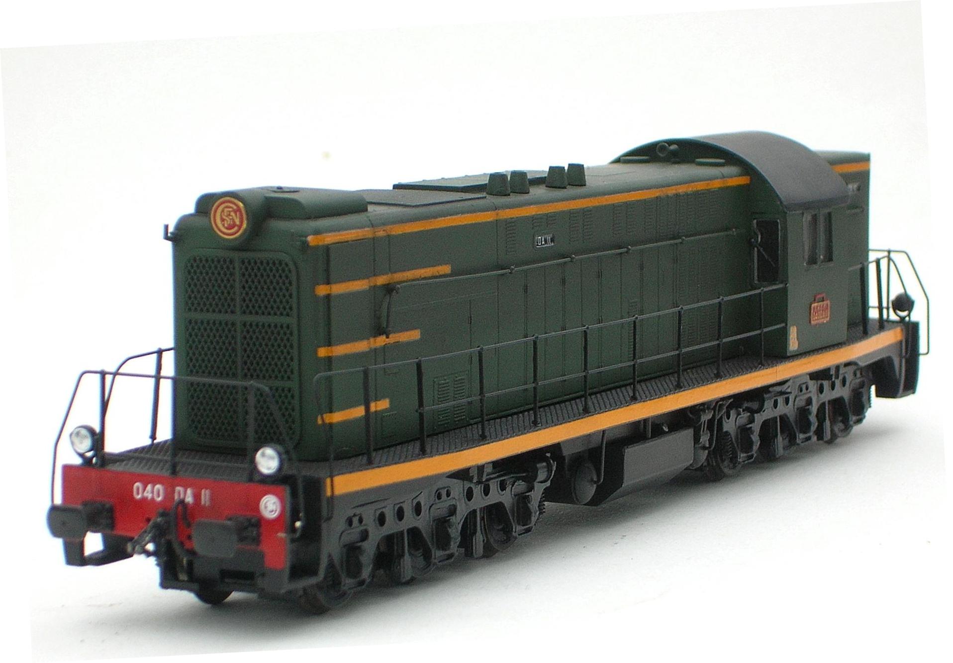

Non content de la déco du 040DA MODEL LOCO que j'ai commencé il y a déjà assez (trop) longtemps, j'ai tout décapé et m'apprête à le repeindre, mais la planche CARPENA 8742 ne me permets pas une nouvelle décoration en 040DA99 (DIJON) pour laquelle je n'avais droit qu'à un essai!
Je me retrouve donc avec le rabe de la planche qui permet de décorer un kit en A1A A1A 62000, et surtout avec le besoin de la partie de cette planche qui permets de décorer les 040DA.
Je propose donc un échange 040DA contre A1A A1A, un achat de la partie 040DA ou le don de la partie A1A (contre une enveloppe timbrée quand même).
J'espère pouvoir publier une photo du résultat de mon labeur dans un futur proche.
Au fait, quelle est votre solution pour peindre à l'aéro hors poussières, qui sont à l'origine de ma décision de décapage?
Bon dimanche.

Ah zut je ne te serai d'aucune aide pour la planche de décals, parce que c'est précisément la partie que j'ai utilisé pour la mienne. :(
Sinon, pour peindre hors poussière, soit tu évites les endroits avec de la poussière: tu peins dehors ou sur ton balcon (en plus ça évite d'empoisonner la maison avec des solvants bien toxiques) soit tu peins avec des peintures qui sont hors poussière en quelques instants, comme les acryliques à solvants qui sont sèches en quelques secondes(ABE, AMF87 etc...): ça c'est uniquement si les poussières se déposent sur ton modèle APRES peinture. Mais si tu as essuyé ta loco avec un torchon ou de l'essuie-tout, les poussières (les pluches en fait) sont là AVANT. Il faut alors la relaver, et la sécher avec un sèche cheveux avant de la peindre....

C'est précisément cette photo (la tienne) qui m'a donné envie de construire cette machine. Avant d'y passer la couche de vernis brillant sur les décals, je me suis convaincu que l'aspect n'était pas au niveau, donc redéco obligatoire. Je vais en profiter pour faire les marches en tube d'accès au capot de la machine que l'on voit clairement sur certaines photos. La 8742 n'est plus si facile à trouver qu'il y a 3 ans en fait!
