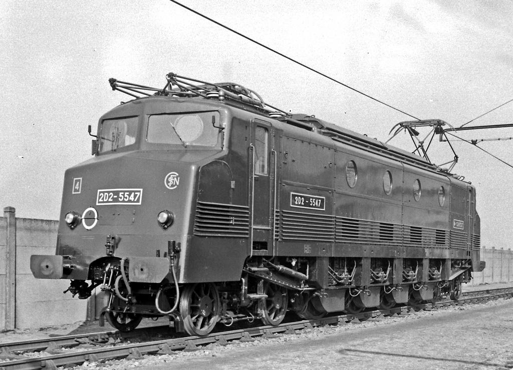

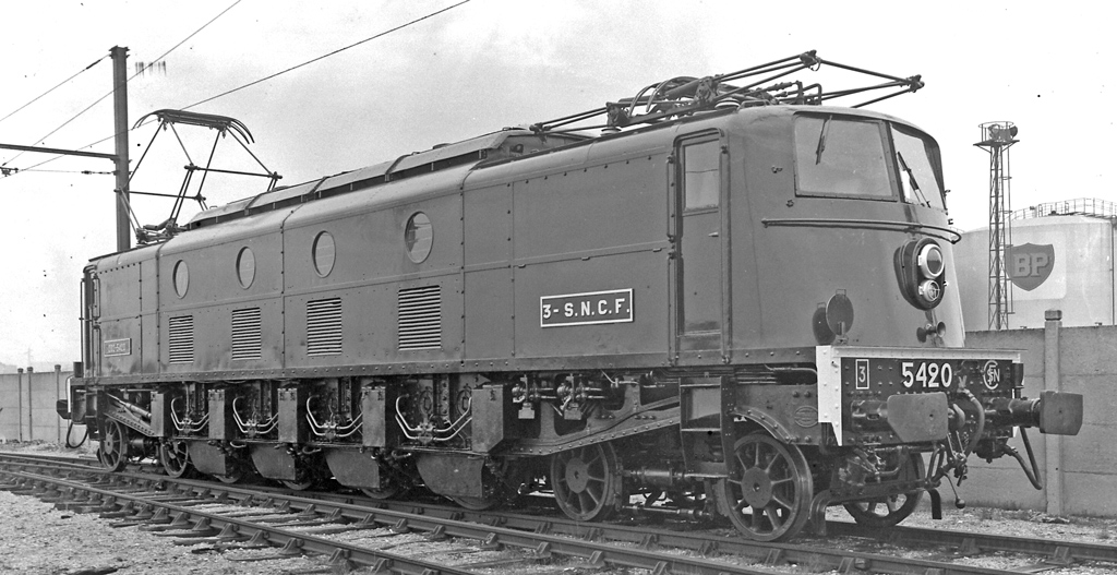

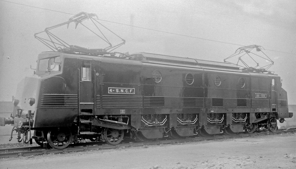

Re: 2D2 en Général
12 Mar 2008, 23:31
La suite,en 1024px.
La 2D2 5547- Waterman
La 2D2 5550-Waterman

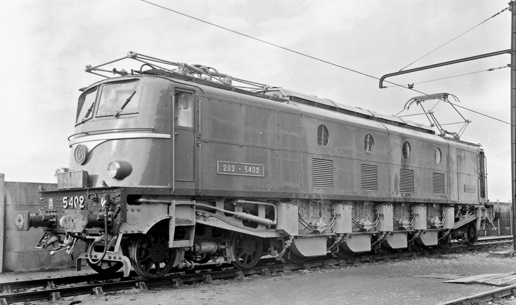

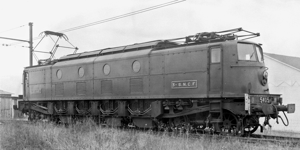

La 2D2 5402 de l' Ouest
La 2D2 5405 de l' Ouest
La 2D2 5420 de l' Ouest

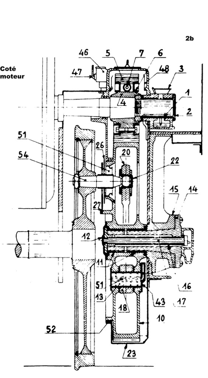

Re: 2D2 en Général
13 Mar 2008, 21:25

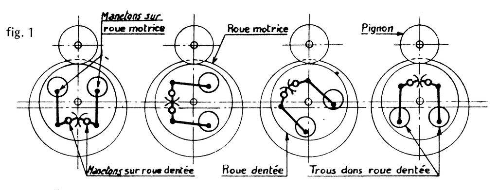

Je vous ai présenté la série des E 500 à transmission Buchli
Voici le diagramme et les vues éclatées du système d' entrainement ( d' après le livret technique du Service M.T. du Sud-Ouest )

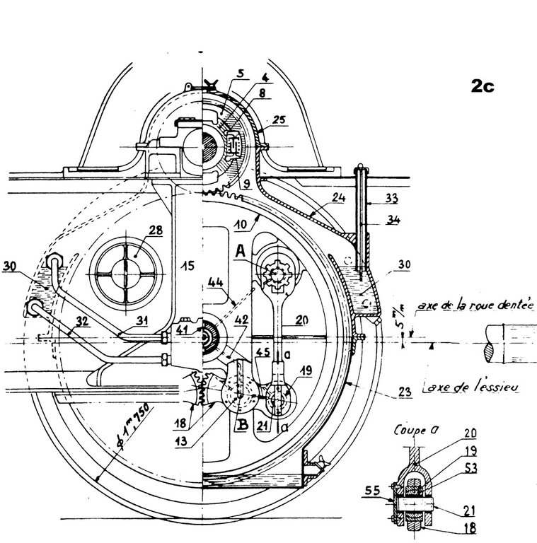

Re: 2D2 en Général
13 Mar 2008, 21:34
Le fonctionnement de la transmission BUCHLI
