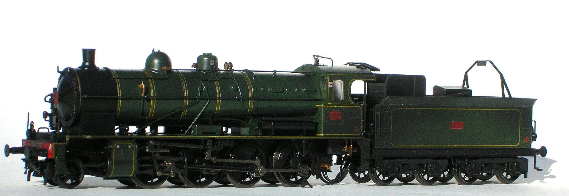

xc656 a écrit:
POMidi a écrit:Revenons au sujet: J'ai une jouef, tender 34 m3 dépôt de Verdun, à restaurer, et à "transformer" en version Ouest, quelqu'un aurait il des idées à me donner pour y arriver le plus simplement possible, et à moindres frais! Je ne cherche pas le modèle parfait de vitrine, je suis resté "jouet", il faut simplement que cela reste cohérent pour circuler en "Bretagne".
Pour en faire une version Ouest, ça va être un peu délicat avec le tender 34X.... :mort: Parce que justement seules les machines de la région Est ont reçu ce tender...
Deux solutions:
-soit trouver un tender 18B et l'atteler à ta machine. Sachant qu'il faudra un peu la bricoler pour en faire une machine Ouest
-soit faire l'acquisition d'une machine en version Ouest: une Jouef qui se trouve facilement en occasion ou une Liliput qui est en promo en version Ouest sur Ebay à 129€ (pour ma part pas photo: plutot mettre 129€ à une Liliput plutot réussie et au fonctionnement irréprochable, que 80€ à une 140C Jouef qui ne marche pas et qui est vraiment datée...)
Olivier
Challenger60

Challenger60 a écrit:Deux solutions:
N'étant pas un "virtuose" du cuter et du masticage, je pense que je vais essayer de trouver un tender, et si il n'est pas motorisé, y adapter un moteur, c'est encore dans mes "cordes"! Merci.
xc656

erheme a écrit:Bonjour,
Eric Seibel avait écrit une série d'articles sur les modifications de la 140 C Jouef en 2001 ( voir sur le site MT "les dossiers reconstructions") lien direct : http://mecanictrains.free.fr/pour_reconstruire.htm
Si ça peut vous aider, me contacter en M P .
Bonne journée.
Erheme
Merci du renseignement ...
Par chance, j'ai au grenier les numéros contenant la série d'articles! Je viens de les survoler, et les descriptions sont suffisamment claires, pour que je puisse m'atteler à la motorisation d'un tender ouest, et adjonction d'un abris; il ne reste plus qu'à en trouver un. Sur "hébé", j'en ai vu à des prix très abordables, le tout c'est qu'il n'y ait pas d'inflation, suite à la publication de ce fil! Je ne suis pas pressé, j'ai d'autres "travaux" en cours. Quand à la machine ce n'est pas insurmontable, car fort bien décrit pour lui donner un air un peu plus ouest.

Oui !! d'autant que la Version Ouest en promo à l'heure actuelle a justement bénéficié de boudins affinés !
Une petite modif payante et facile aussi: changer le mini macaron SNCF de la porte de boite à fumée par une pièce photogravée..
Olivier
