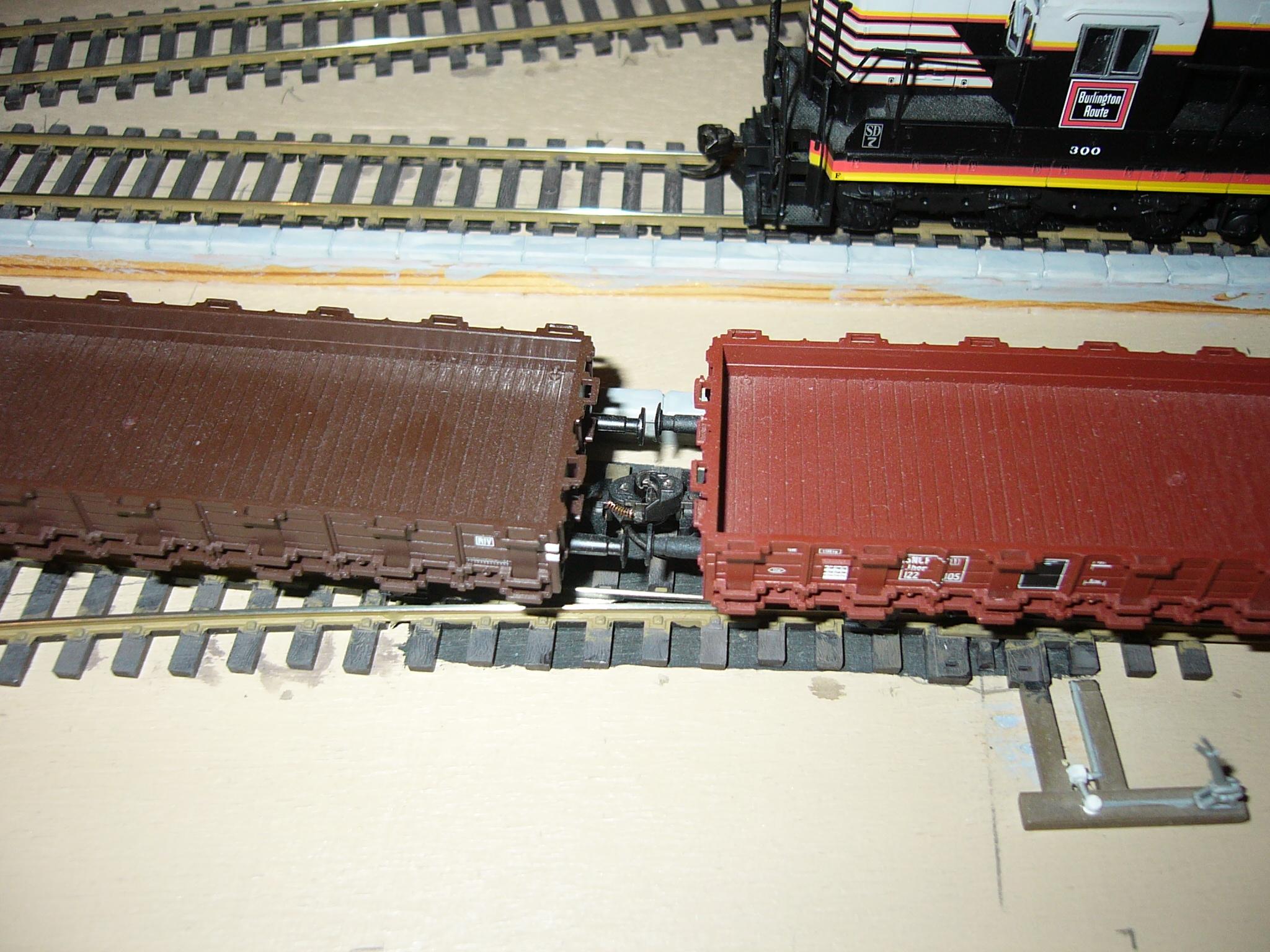

Il faut bien vérifier que les boitier NEM soit à la bonne hauteur (voir la norme NEM) sinon la queue peut être trop basse et engager les aiguillages et/ou les têtes n'enclenchent pas sur toute la hauteur (il y a une petite tolérance quand même) avec un risque de dételage. Il arrive que les fabricants "s'arrangent" avec les dimensions et la rigidité des dit boitiers NEM. Ce n'est pas pour ça qu'il faut accuser la tête d'attelage ;)
Un petit exemple de "presque joint"
Deux N°18 et ça passe sur un rayon 450mm.
Messages: 5954
