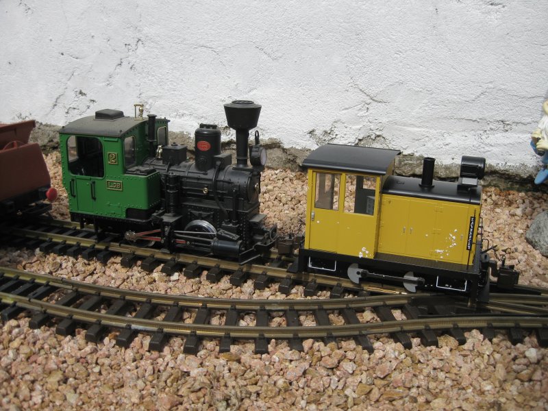

une idée de la taille avec une très classique Stainz ;)
bien sur, je n'ai pas pu m’empêcher de regarder plus en détails la bête :siffle:

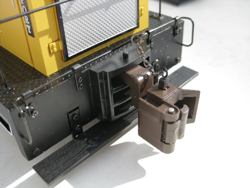

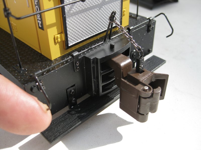

déjà, un truc qui est génial a cette échelle, avec les portes vraiment fonctionnelle, c'est ça 8-)
l'attelage qui fonctionne comme le vrai :applause:

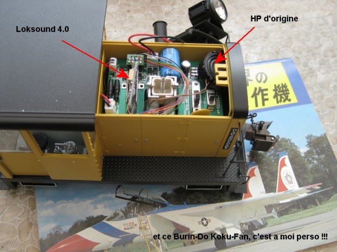

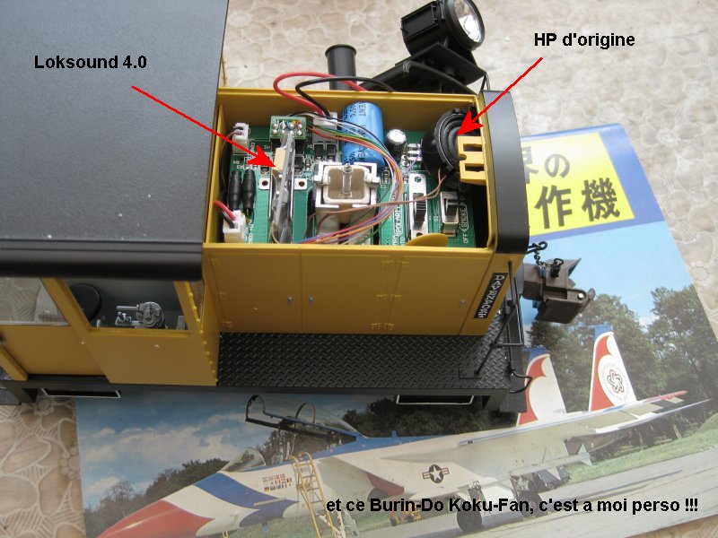

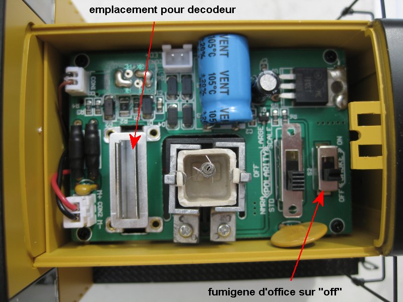

bon, il a fallu que j'ouvre bien sur, et comme le dis la notice, il suffit de de clipper le capot, et vous arrivez la dessus:
- fumigène d'origine sur arrêt, très bonne idée, et pour ceux qui aime, y'a ka pousser l'inter :cool:
- l'emplacement pour le décodeur, c'est sacrement bien conçu :shock:
étant donné que j'ai retrouvé un Loksound 4.0 et télécharger le fichier le plus approprié chez ESU (celui du Kleindiesel ref 54491 trouvable ici >>> [url]http://www.esu.eu/nc/en/downloads/sounds/generation-4/loksound-v40/?tx_esudecoderprojects_pi1[filterLoco]=2&tx_esudecoderprojects_pi1[page]=2[/url] ) j'ai tout ce qu'il me faut... excepte le HP que j'ai oublié :mur:

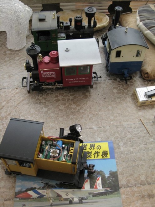

ayant retrouvé un Loksound 4.0 dans mon brol, je me suis attaqué a la digitalisation de la bête 8-)
pas fait de photos pendant l’opération, mais voila en gros un résumé:
- en premier, démontage du circuit pour voir la place dispos pour un HP de 40mm, et on est tranquille, car y'a au moins 25mm de haut, ce qui laisse une place correcte pour un caisson :cool:
par contre, faut trouver un HP de 40mm sous 4 Ohms, et c'est pas évident :mort: a voir des essais avec un 8 Ohms :siffle:
bref, j'ai remonter l'ensemble et installer en vrac le Loksound avec son HP d'origine (20mm) et commencé les essais...
deja, faut arriver a bien connecter les grip-fils sur un rail de 45mm, et le mieux c'est de souder 1 bout de fil maillechort sous chaque rail, et aussi d'avoir des grip-fils pas naze comme les miens :diable2:
et puis on connecte le Sprog, pour voir ce qu'il trouve comme décodeur, et surprise: le Sprog n'a pas la version 4.0 en mémoire :shock:
Roddddd faut faire qlq chose :o :o
bon, retour avec le Lokprogrammer, qui bien sur demande une mise a niveau (4.1.2 vers 4.2.1) et après qlq galères classiques, il arrive enfin a voir le Loksound :diable:
'taing, déjà que je pataugeais grave avec le 3.5, c'est encore moins évident avec celui-l'a :mur:
encore qlq moments de désespoir intense pour appréhender le "machin", et j'arrive enfin a avoir le son du Kleindiesel ref 54491 dans le Davenport :siffle:
maintenant, ne pouvant pas transporter l'usine a gaz sur mon réseau, j'ai testé le tout avec une bonne vieille MultiMouss Roco sur l'adresse 3 sur le réseau extérieur, et voila ce que cela donne :cool:
