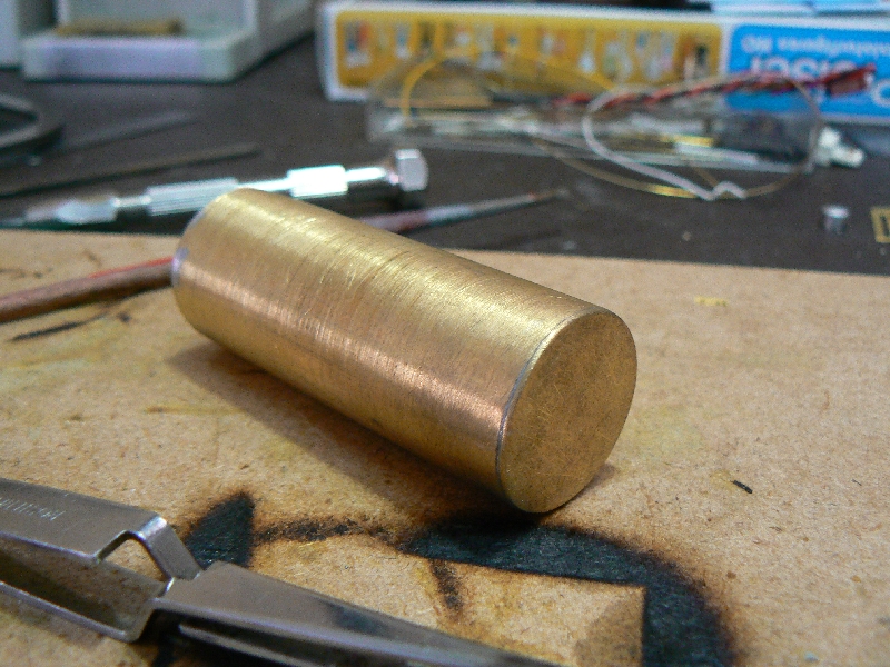

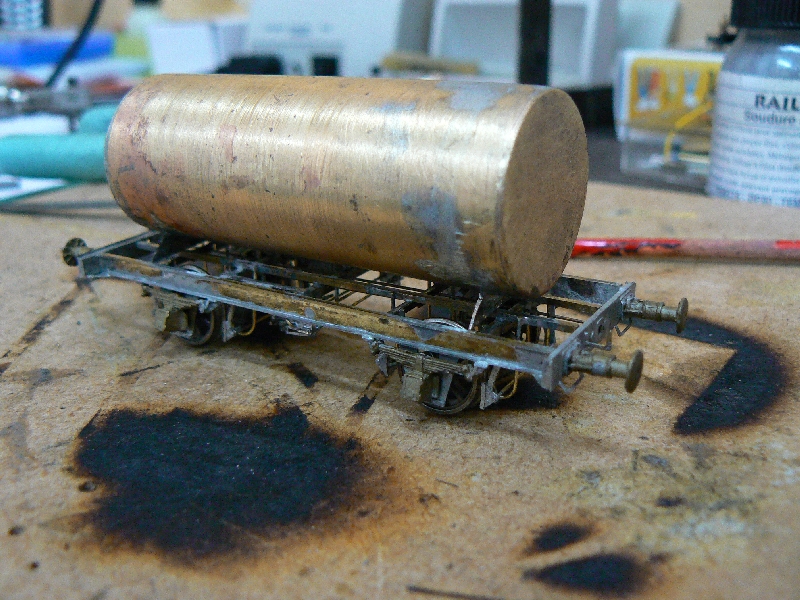

Bon, extraction des oubliettes d'un fil, vu qu'en ce moment je travaille à la vitesse de 1CC1 ( :siffle: ), finalement, ce sera une citerne :coeur1:

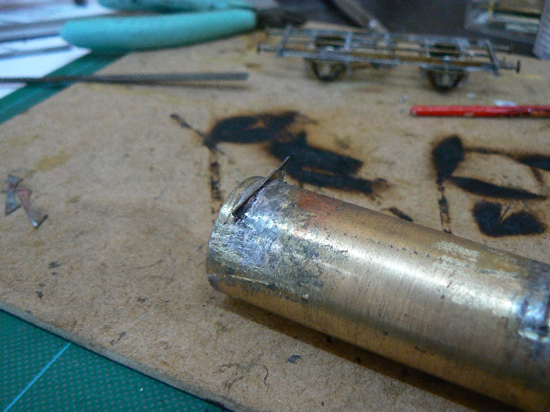

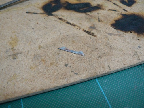

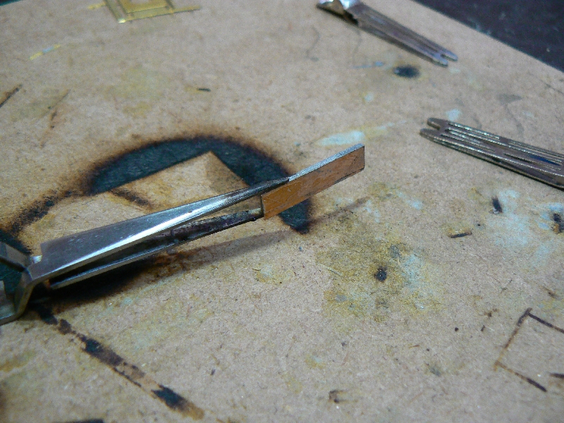

Tube acheté chez L'Octant, extrémités fermées avec un bout de laiton mis en forme après l'avoir soudé. Tant pis, les extrémités du réservoir ne seront pas bombées, mais la différence n'est pas tant flagrante. Puis réalisation des berceaux : empilage de 4 rectangles soudés provisoirement, découpe à la scie Bocfil, "fignolage" à la lime. Soudure sous le dessous de la cuve : comme d'hab, grosse galère car même décapé, le laiton a du mal à se laisser souder :mort:

Mouais, je me demande vu la taille de la pièce si la coller n'aurait pas été plus efficace... Eventuellement en faisant une encoche dans la citerne, pour une meilleur tenue dans le temps.
