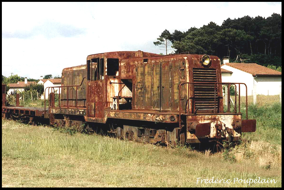

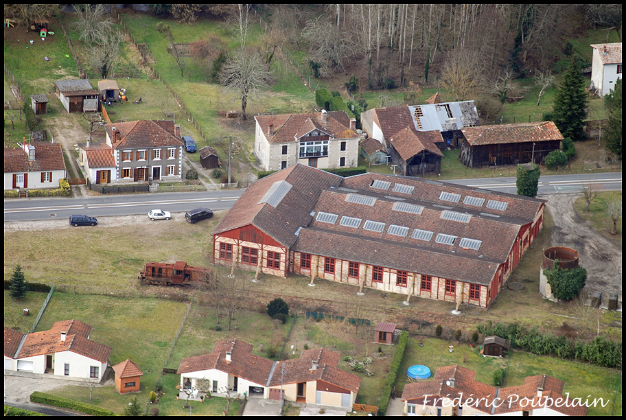

2 photos de celui de St Symphorien (33)
en 1995
en 2009 (au cours d'un survol des dégâts de la tempête Klauss)

Bonne nouvelle.....il est toujours là :cool:

En effet mais dans quel état ?

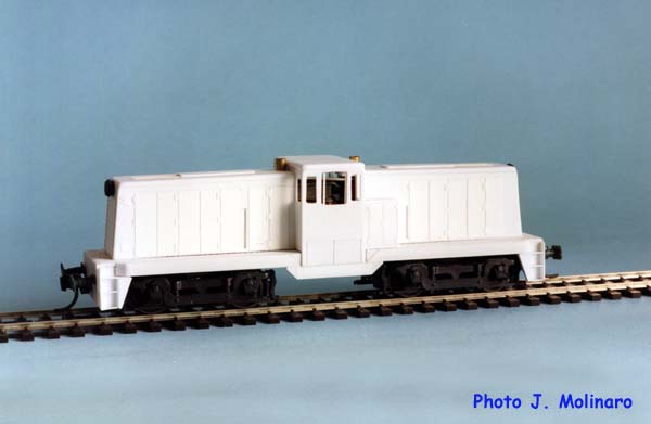

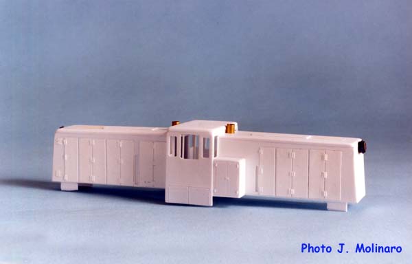

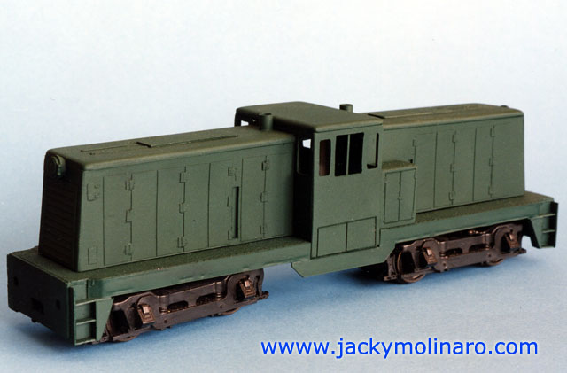

En 2000, je me suis lancé dans la construction en plasticarte sous l'impulsion d'un grand professionnel de cette matière. J'ai voulu faire un GE. Il est commencé mais pas encore terminé...

Woaow! Commant fait-on pour courber de la plasticarte comme ça? :shock:

Wauoh, c'est la classe au-dessus! Nous ne modélisons pas dans la même catégorie! :applause:

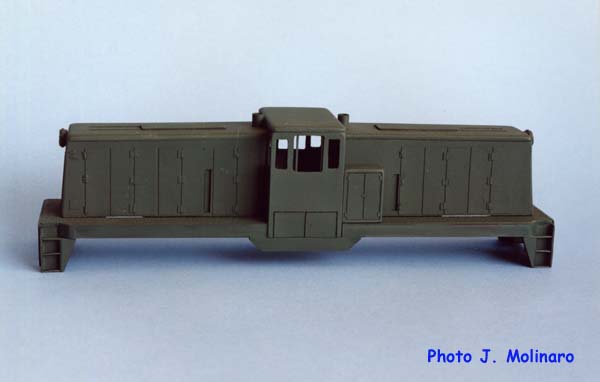

je ne courbe pas le plastoc, trop dur ! C'est juste un effet de ponçage qui rend bien.
Voilà la bête en version nue sans sa peinture :

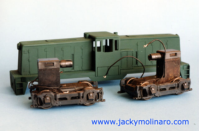

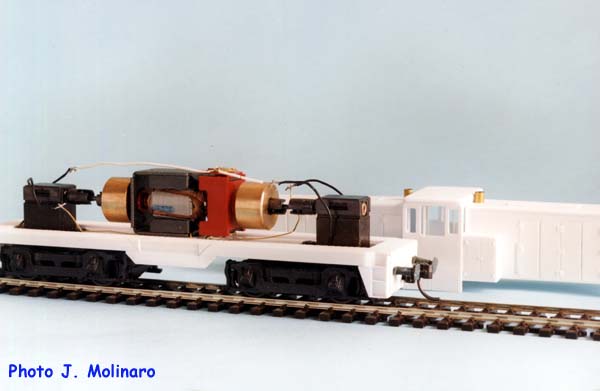

et ici avec son châssis moteur "d'époque". Les bogies sont bien trop gros !
La motorisation sérieuse qui fonctionne bien (j'ai testé pour vous :mrgreen: )

Que dire si ce n'est MAGNIFIQUE ! Il va promettre après peinture. La mécanique provient d'où ? Le moteur on dirait un Roco.

Pour répondre à Boxpock, la mécanique est issue d'un S2 Altas en HO. J'avais une version ancienne en stock. Celle-ci était fabriquée par Roco pour le marché Américain. Elle fonctionne très bien et très lentement. Elle a aussi l'avantage de ne pas avoir de bandage en caoutchouc. Vu le poids et la capacité de traction, ce n'est pas nécessaire.

Et le moteur est dedans? :shock:
