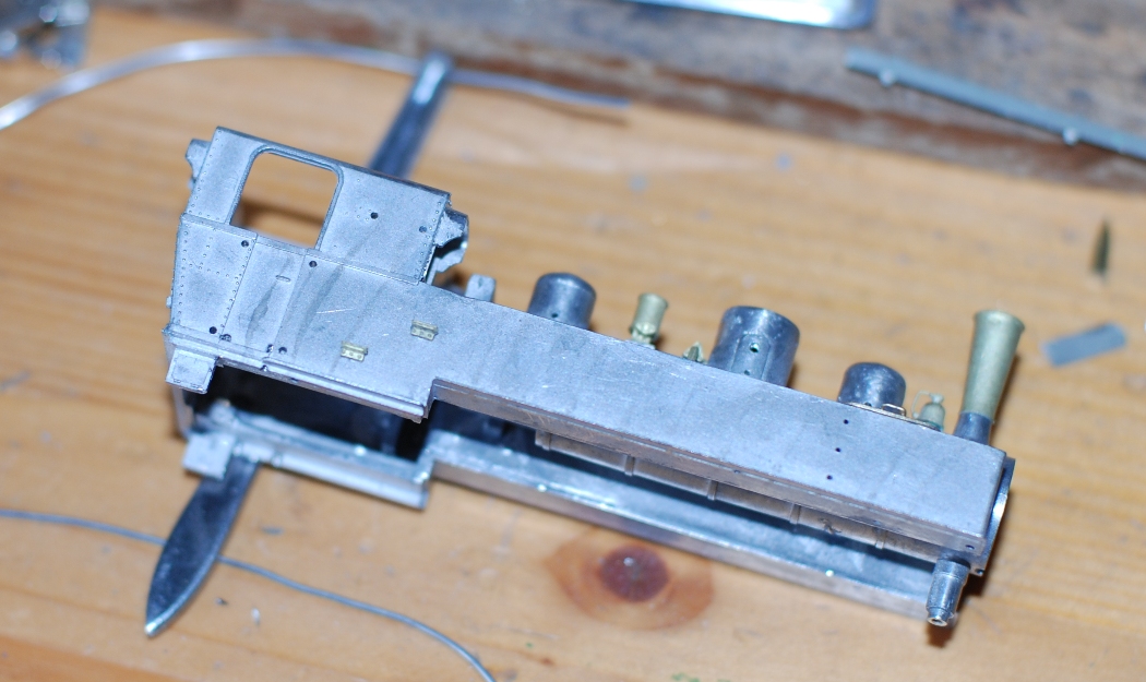

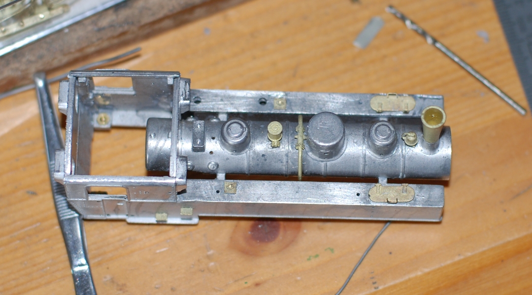

Voici deux photos de la caisse en cours de montage:
Leçon numéro 1: ne pas suivre la notice. :ange: :ange: effectivement, quitte à galérer un petit peu plus pour l'assemblage général, il vaut mieux assembler un maximum de pièces avant d'assembler la caisse car il est alors possible de souder par l'intérieur, ce qui est bien plus facile pour avoir des assemblages propres.

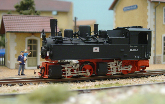

Allez, une ch'tite photo pour motiver Joseph :cool: , c'est une bonne copine de la "Karlsruher Mallet" n° 99-5906: voici la 99-5903, qui officiait aussi sur les chemins de fer du Harz, mais un peu plus ancienne (Jung 1898); modèle réduit de chez Kehi, livré "tout monté" par l'artisan... :yin
Au fait, Joseph, as-tu déjà décidé si ta Mallet sera en livrée "authentique" ou "free-lance" ? :ange2:
