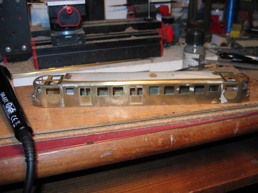

J'ai un peu continué.
Seance ponçage, bouchage de trous, reperçage, refait les embases de mains montoires,les portes lanternes....
et voila, fini pour les cabines.
P'tites photos:

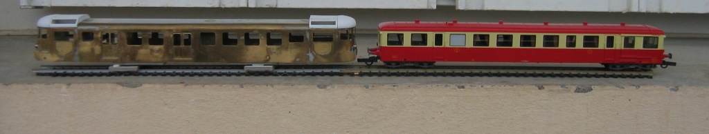

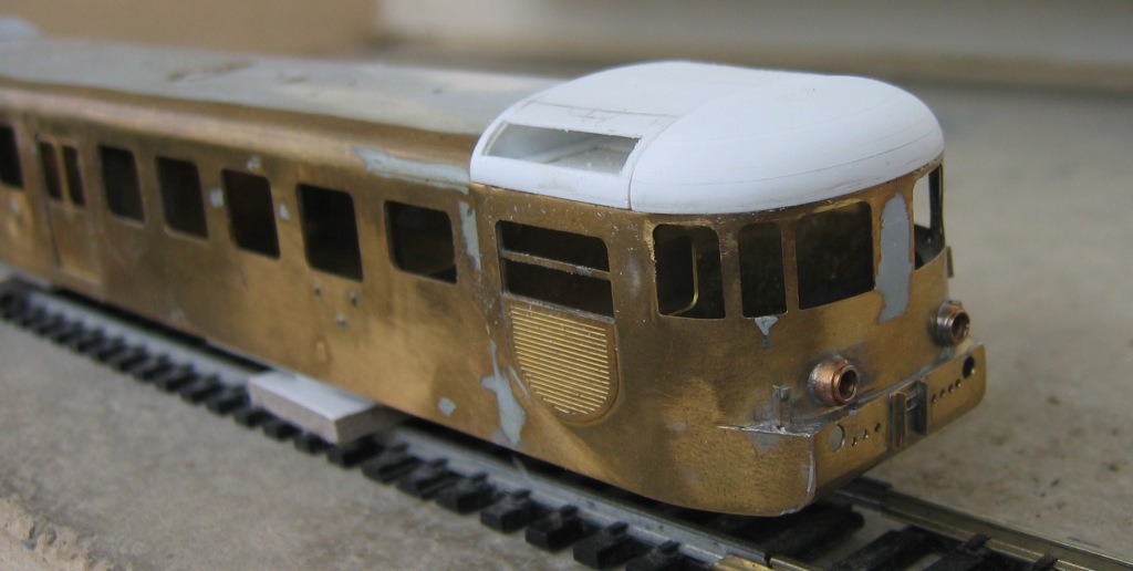

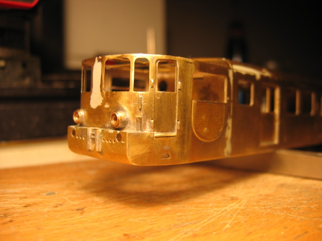

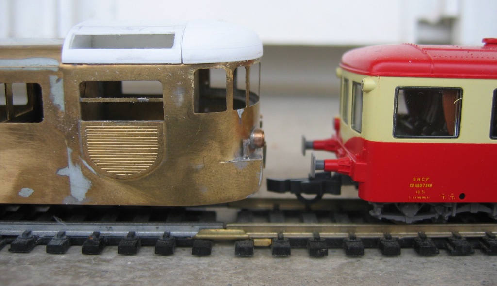

Bon, alors j'ai un peu continué. Les capots de toiture du kit étaient complètement faux, je les ai donc repris. Il m'a quand même fallu trois tentatives pour arriver a un résultat qui me convienne. J'ai également repris les capots d'extrémités car leur galbes n'étaient pas le bon. Bon, c'est pas fini, mai ça commence a ressembler a quelque chose.
Les photos:

Oui, la construction intégrale aurait été plus simple. :ange2: Parce que là, reboucher, repercer, arranger dans tous les sens, rajouter tous ce qui manque. Pfouuuu :mort:
encore que j'ai juste reprit la caisse, reste le châssis, ou il y a deux trois trucs qui me chiffonne, puis les bogies où là, il n'y a rien. Tout est a faire.
la construction on verra ça pour un x52000.
