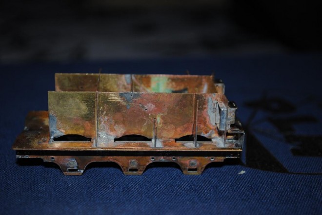

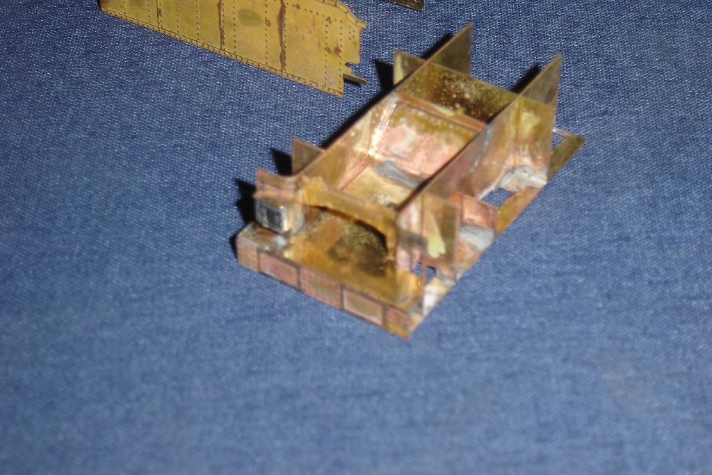

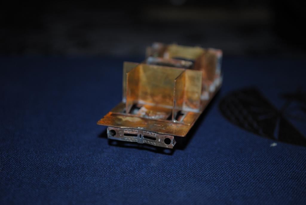

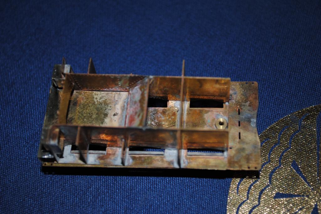

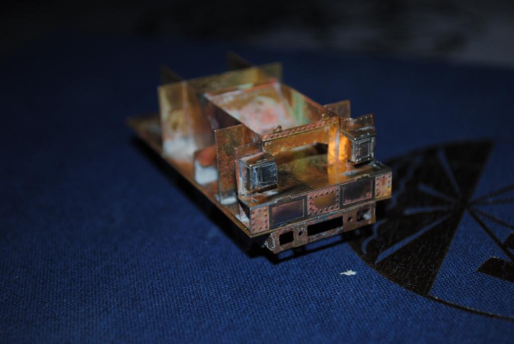

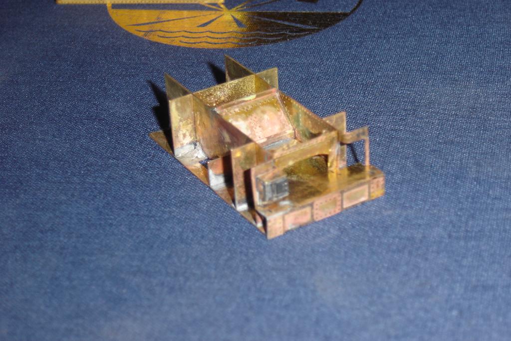

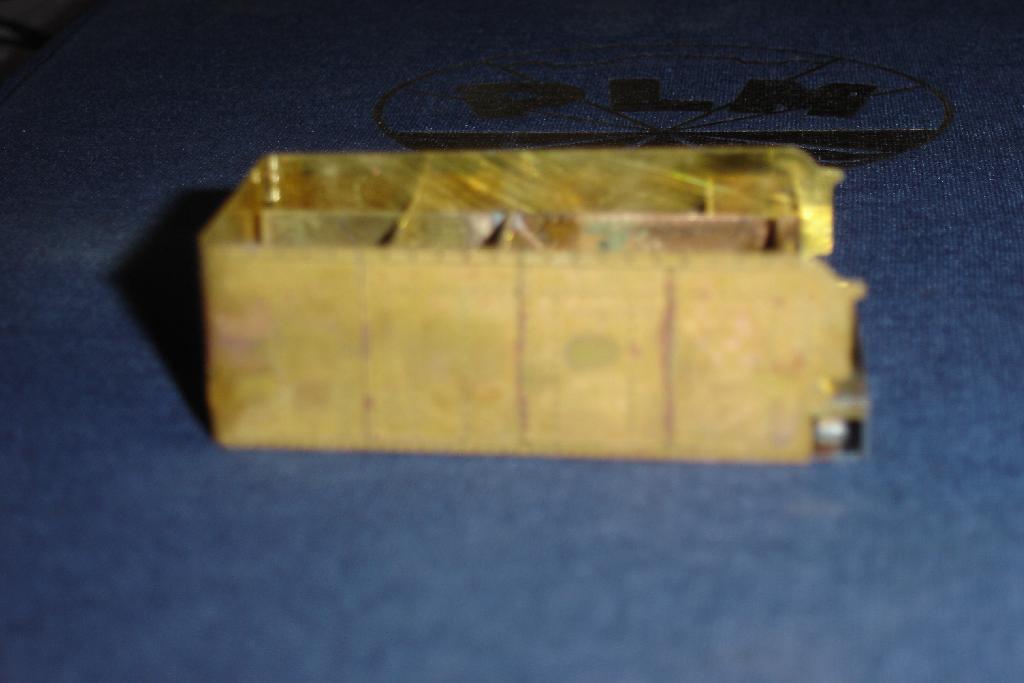

Poursuit des travaux sur le tender, avec pour moi l'une des pièces la plus chiante délicate à souder, les petits coffres en bout de la caisse. Puis pose de la "traverse" avant. Par contre, je ne suis pas bien sûr que le trou carré à l'avant soit normal (désolé, c'est flou :x ) ? d'autant plus que "mon tour" de caisse parait cintré un poil trop court, mais ce n'est pas qui génère le trou. Pour comparer, voir ici http://www.lrpresse.fr/trains/viewtopic ... 0&start=45

On dirait qu'il manque de la matière sur la paroi du tender. Tu n'as pas oublié une pièce ?

ben non, j'ai relu la notice et re examiner les modules, je n'ai rien vu qui vient s'engouffrer dans ce trou. Attendons l'avis de PPLM...
En attendant, le second coffre est monté.

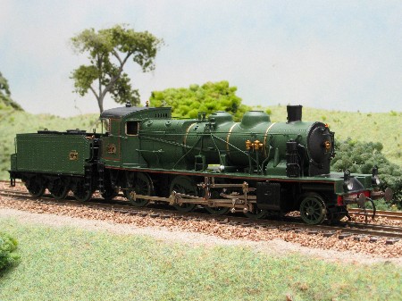

Normalement c'est un marchepieds en fonderie bronze qui se monte dans le trou à l'avant droite, à confirmer... On le remarque un peu sur cette 140A que j'ai monté pour Henri Cibert en version P87:

Merci Christophe, effectivement ce doit être çà...mais j'ai des marchepieds en photodécoupe classique. Je ne dois pas avoir la bonne caisse.

Fred -Gard- a écrit:Poursuit des travaux sur le tender, avec pour moi l'une des pièces la plus chiante délicate à souder, les petits coffres en bout de la caisse. Puis pose de la "traverse" avant. Par contre, je ne suis pas bien sûr que le trou carré à l'avant soit normal (désolé, c'est flou :x ) ? d'autant plus que "mon tour" de caisse parait cintré un poil trop court, mais ce n'est pas qui génère le trou. Pour comparer, voir ici http://www.lrpresse.fr/trains/viewtopic ... 0&start=45
alors mon ami, il faut venir pour un échange standard de caisse, ce n'est pas la bonne !
celle qu tu as correspond à un autre modèle de tender de 16 m3 dont les marchepieds sont différents...
il y a les 2 modèles dans la gamme, cette caisse correspond à l'autre version...je vais gronder mes chinois :mdr:
