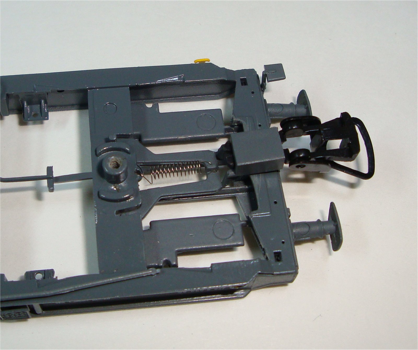

canari a écrit:SOS dépannage canari: tu raccourcis de quelques spires ton ressort et tu reformes une boucle et ça devrait le faire.
Bonne idée .... voici le résultat :
Autrement dit : l'astuce marche, mais compte tenu de ce qui est arrivé au ressort (élongation sur une bonne partie de sa longueur), ça ne lui redonne pas toute son "élasticité" première : pas sûr qu'en convoi (dans les retours de courbe) ça ne pose pas de problèmes ...
Reste le problème de fond, à mes yeux (désolé d'être un peu breton têtu ...) : "la question d'une disponibilité convenable des pièces détachées, notamment les plus communes, tels ces ressorts, ce qui est bien la moindre des choses !"

En tout cas en Suisse, pas de souci pour en trouver ;)

pas de problème chez moi non plus
j en commande régulièrement a marklin qui les a dispo
et ça va partout
j en remplace fréquemment et de mémoire c est 2.90 € la paire

YD Models vends des ressorts pour attelages à élongation.
www.ydmodels.com
Ce sont les ressorts des attelages Makette, mais ils se montent aussi sur les autres attelages.

Passé un temps tu pouvais trouver des ressorts de ce type dans les appareils photos jetables.
Peut-etre qu'en allant chez un photographe qui fait du développement, il pourra te fournir des vieilles carcasses d'appareils. @+!
