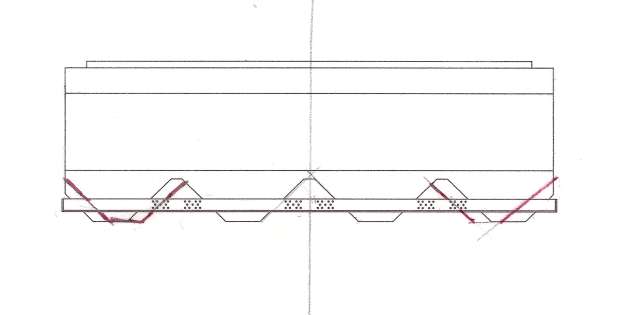

la cuve sera faites en plasti-carte pour le modelé maitre résine pour les suivent si le premier se passe bien
j ai imprimer sur calque pour vérifier sur la photo je me suis aperçu d un problème sur la cuve au niveau des trémies
les 2 centrales tombe pile poile sur la photo et le calque sauf les 2 au extrémité je ne sais par comment intervenir sur se point l angle de 45° semble bien convenir je suis preneur de toute aide

je n'ai pas bien compris ton problème... Tu peux illustrer SVP?

en gros il faudrai que ca donne sa
le problème c est que la motif retire tout le charme du wagon :mort:
d après la photo de face il n aurai pas de plat sur la parti supérieur alors que la photo prise sous un angle iso on vois bien le petit plat qu'elle galère cette cuve tout conte fais mais je ne lâcherai pas l affaire :mrgreen:

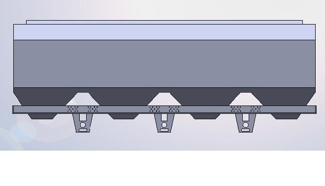

voici la nouvelle cuve qui me plait plus car je me rapproche plus de la réel
minute humour:si je reproduit le céréalier a 80% de la réalité ça me fait 18/20 mention très bien :mdr2: :mdr2: :mdr2:

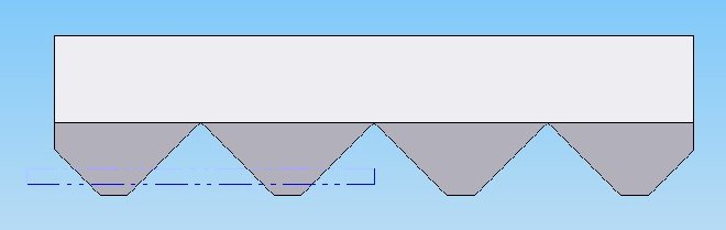

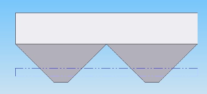

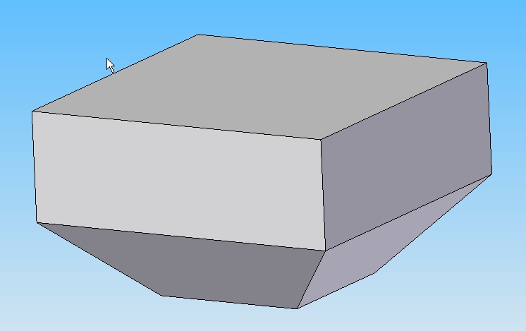

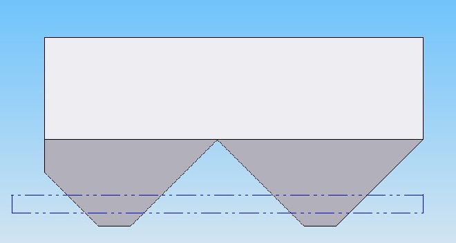

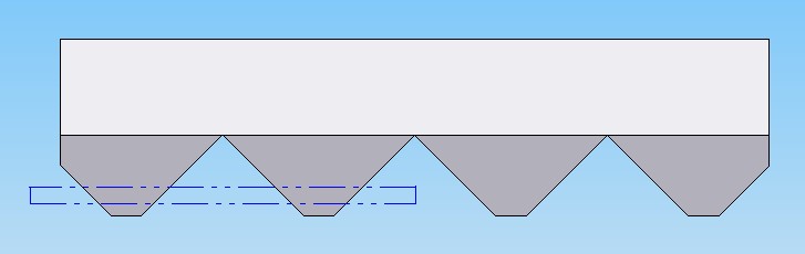

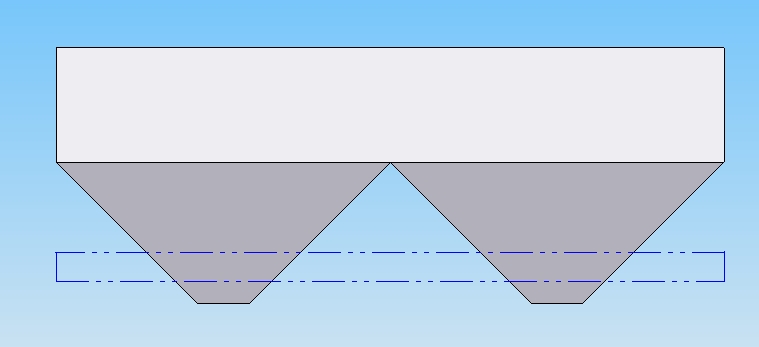

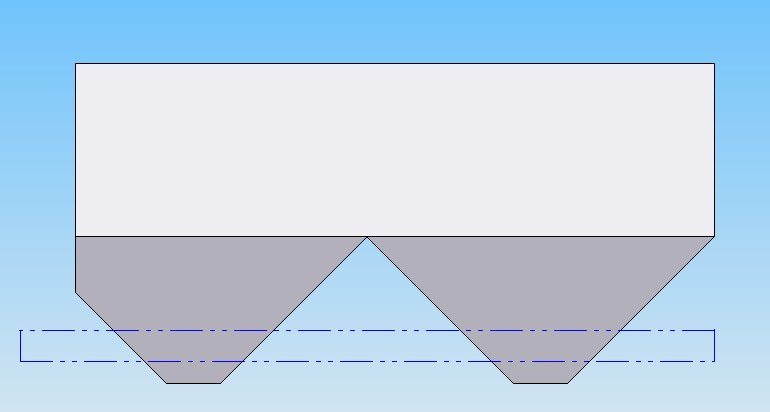

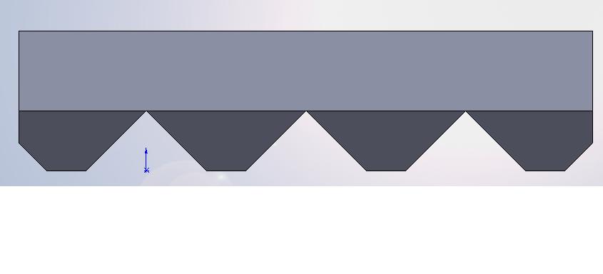

Bon, je t'avoue que ton interpretation du wagon ne me parait pas logique.
J'ai bricolé quelque chose vite fait. Mes proportions ne sont surement pas bonnes, c'est juste pour expliquer le raisonnement que j'ai eut.
Je suis parti de l'hypothèse suivante:
Les trémies sont toutes identiques et ont un angle de 45° sur leur 4 faces.
Donc, on dessine un carré de 32mm de côté (largeur moyenne constatée des wagons à l'échelle HO) que l'on extrude avec une dépouille de 45° sur une distance de 13,5mm, de manière à avoir au bout de la trémie un carré de 5x5mm pour placer la trappe. (les mesures sont un peu au pif). Pour la partie haute, j'ai mis arbitrairement une cote de 15mm, qui ne correspond à rien pour le moment. On pourra toujours revenir sur la fonction et l'ajuster après.
Après une symétrie toute simple, ça donne ça:
On peut voir sur les photos que les trémies situées à l'extremité du wagon sont tronquées, ce qui va nous amener à couper le bout de la pièce. Pour celà, j'ai dessiné une esquisse avec grosso modo la position du châssis. A partir de celui-ci j'ai coupé la trémie à une hauteur de 4mm environ (je ne me rapelle plus :oops: ) à partir du haut du chassis.
Pour terminer une petite symétrie s'impose:
A noter que je me suis occupé seulement des trémies, pas du haut de caisse. Celui-ci descend un peu le long des trémies, pour permettre de s'appuyer sur les renfort verticaux collés aux trémies. Si j'ai 5 minutes, je ferais la suite.

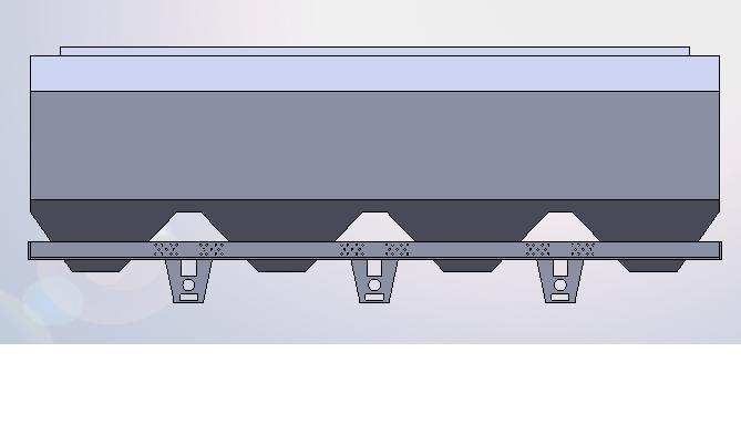

Messagepar max
15 Juin 2009, 10:49
je l ai refais selon la methode de joseph voici se que j ai obtenu
