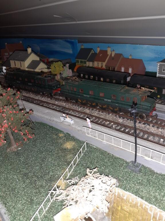

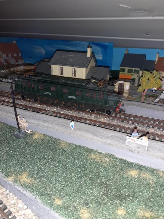

Une première 5516 vient d'arriver, une autre en état épave va suivre pour récupération de pièces, car comme toujours dans mes modifications de Jouef canal historique, il me faut deux machines pour en faire une. Celle çi fonctionne bien, elle a fait quelques tours de réseau, il y a bien quelques endroits à rectifier la pose de la voie pour éviter des mouvements de caisse peu orthodoxe, mais moins que ce que je pensais. Par contre, il faut alimenter en 5 volts pour avoir une vitesse raisonnable, après ma modification on verra, déjà j'ai trouvé un moteur qui tourne à 6000 tr/min sous 12v au lieu des 12500 du tournebroche Jouef....

J'aimerai avoir votre avis sur la livrée des 2D2 5500. Elles sont vert celtique 301. Ce vert, en réalité, vieilli vite et mal, devient terne et beaucoup plus clair. Pas évident à reproduire avec juste une patine. Sur un magasine, j'ai vu une photo d'une 5500 ainsi défraichi qui stationnait à coté d'une BB 8500 verte, récente. J'ai trouvé que le vert celtique 301 délavé et le vert bleuté foncé 312 de la 8500 se ressemblait beaucoup. Serait-il judicieux de peindre ma 5500 de cette couleur avant la patine?
Merci pour vos avis.

La deuxième 5500, la "donneuse" est arrivée. On constate que suivant les époque, la teinte n'est pas identique! Jouef avait aussi pensé à reproduire la livrée "fin de carrière"....! :lol:
