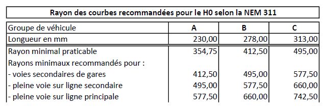

En complément : Les rayons de courbes préconisés par le MOROP
Tu t’aperçois qu'avec 360mm, si tu veux avoir un bon fonctionnement de ton matériel, il te faut te limiter à des véhicule de 23 cm.

Voilà ma réponse ! Il était temps que ça change ! Le tableau joint par ´ Burlington ´ est parlant et se suffit à lui-même !
PERSONNE ne t’interdit de faire l’acquisition de ce modèle !
Simplement il est INCOMPATIBLE AVEC DES COURBES DE 360 mm de rayon ! C’est si compliqué que ça à comprendre ?

La norme est une chose, la réalité en est une autre : il y a pas mal de matériels (bien) supérieurs à 23 cm qui tournent sur du 360 mm.
Donc on peut bien sûr se fier à la norme pour être sûrs de ne pas se planter (quoique...est-ce que les différents fabricants s'engagent à la respecter ?)(rien ne les y oblige il me semble), mais ce n'est pas une barrière.
