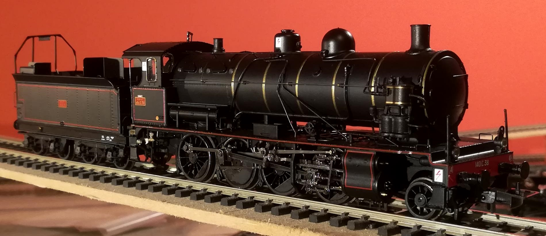

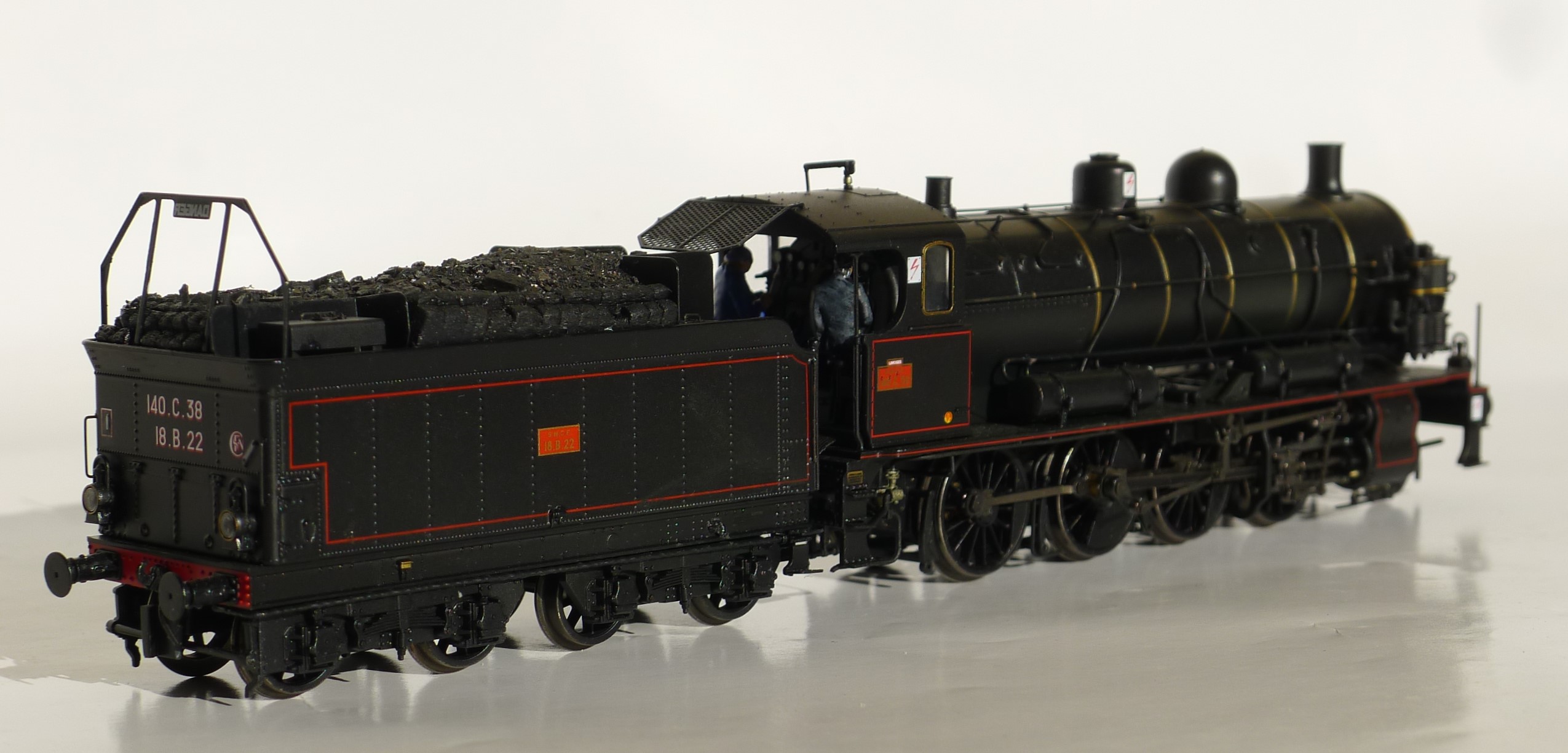

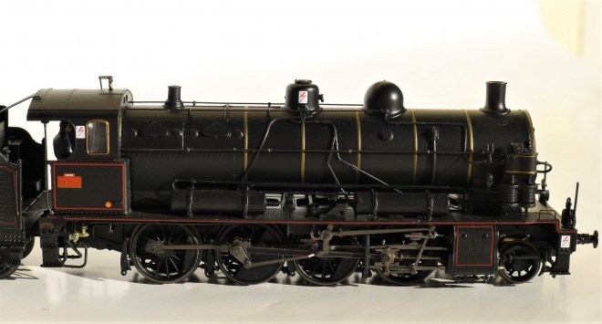

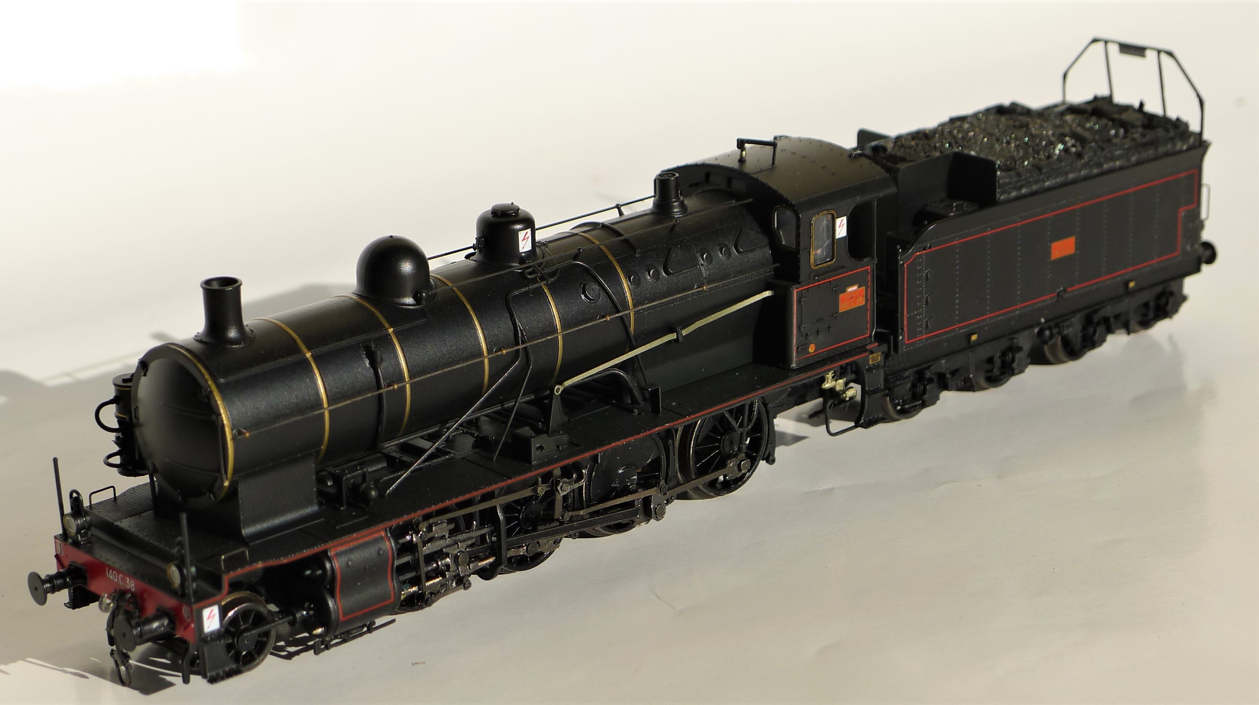

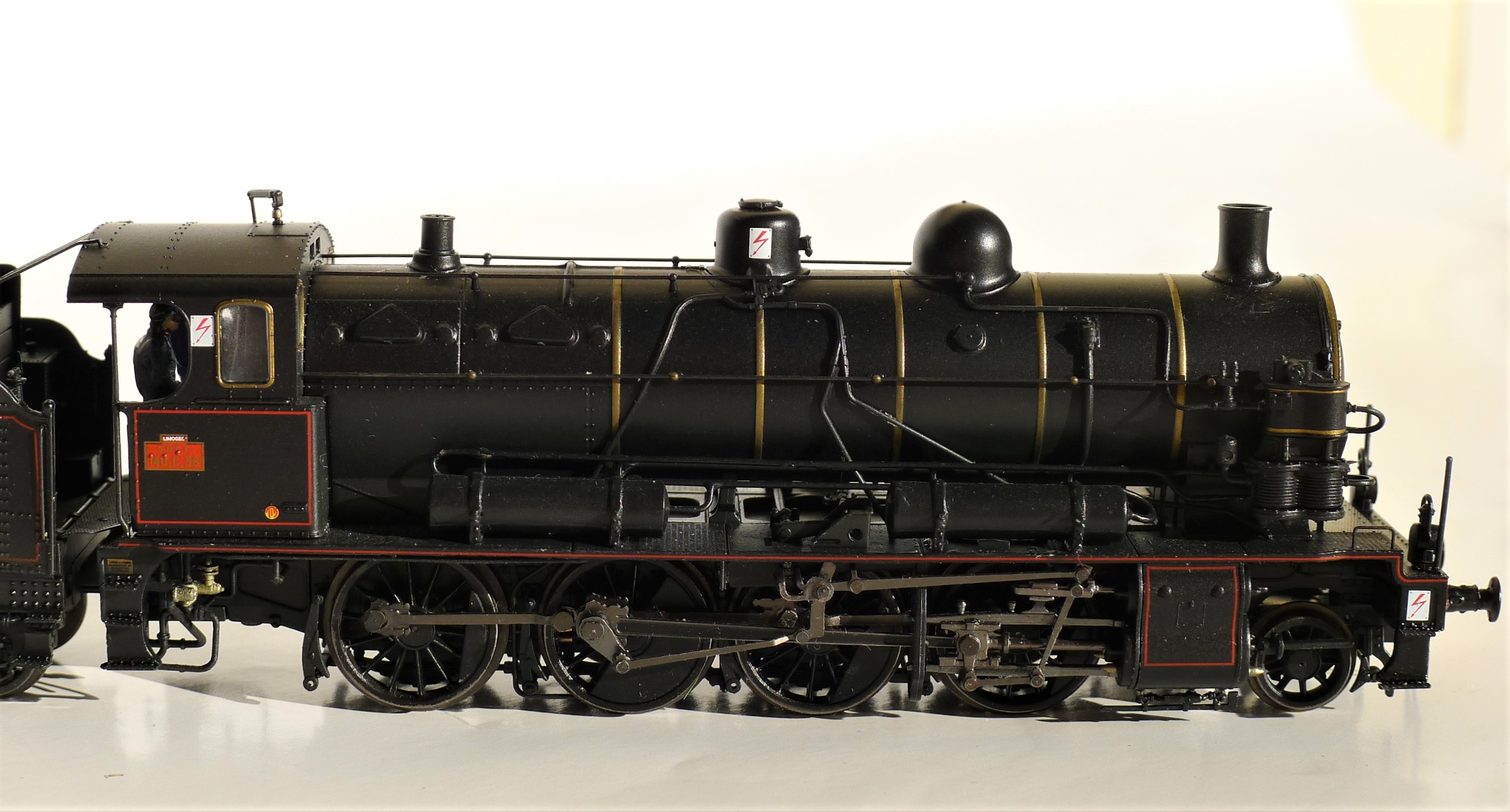

Quelques photos de ma 140 C 38 HJ: le modèle Jouef est fidèle à la locomotive réelle préservée, c'est donc une 140 C époque 6 (cela a déja été dit, mais ça vaut le coup de le répéter pour éviter les remarques acerbes sur la conformité du marquage (région 4) et l'équipement de la machine (réservoirs d'air de part et d'autre de la chaudière "façon Etat")
Comme mon réseau se situe sur la région Est (1) dans les années 50, j'avais le choix de
-conserver la machine dans sa configuration "Etat" en changeant son immatriculation (traverse loco, tender, plaques...)
-changer la configuration de la machine (réservoirs d'air du côté droit sens de la marche) en gardant l'immatriculation 140 C 38.
J'ai opté pour la 2e solution.

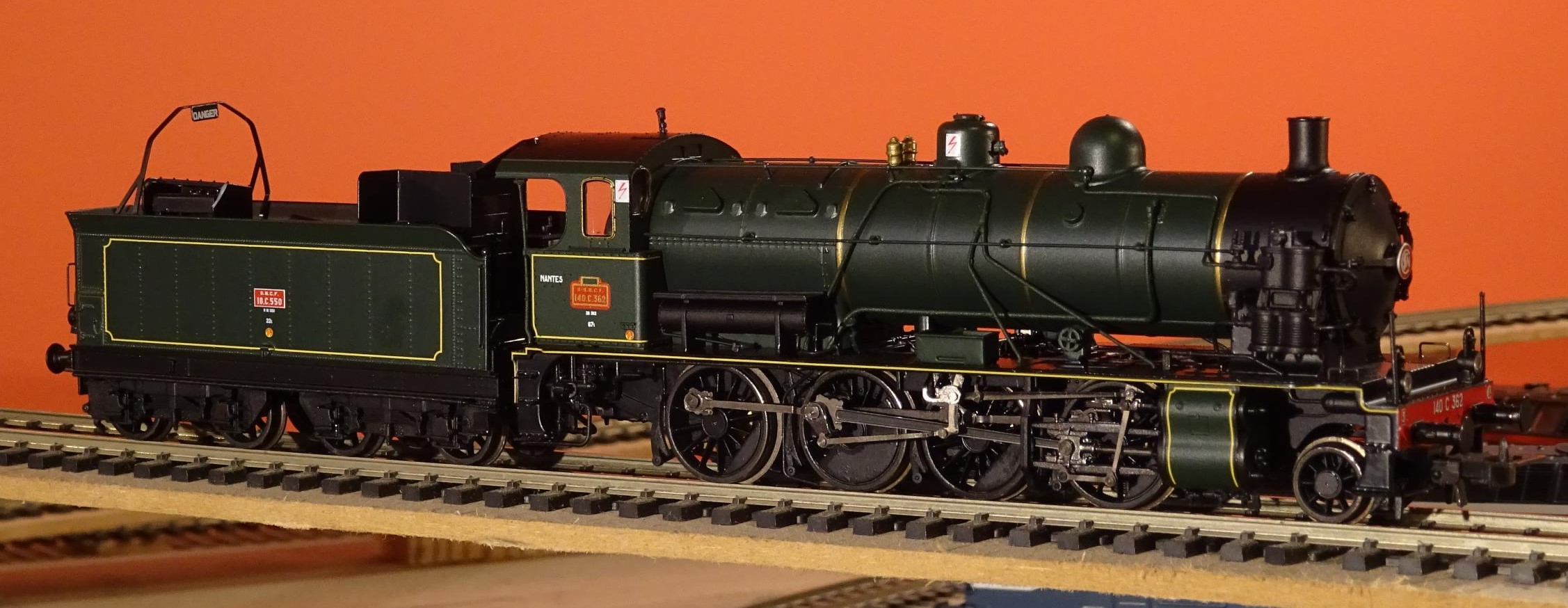

Une 140C38 HJ sonorisation maison avec les deux haut-parleurs recablés pour un meilleur rendu sonore.
Elle a un fonctionnement parfait après rodage. J’ai lubrifié les pièces mobiles des emballages.
Elle retrouve la 140C362 en cours de finalisation ainsi que quelques concurrentes de la marque Liliput.
Une belle brochette de machines à vapeur.
