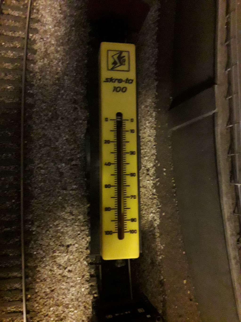

On fait ce qu'on pneu on est pas des chambres à air :mdr2: Pour illustrer, la 141 E 284 (REE) est à la limite de s'essuyer les pieds avec 85 gr au crochet au démarrage en rampe de 20/000 mesuré avec ce wagon dynamomètre de fabrication maison.
