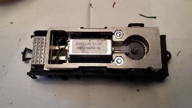

Pour illustrer ces propos. La vidéo ci-dessous montre une double traction 14 P 102 et 141R 1264 Jouef toutes deux équipées d'un kit de remotorisation IProd pour moteur à plat avec moteur Moteur MABUCHI, FK-050PH 7Z360, Ø15,4x12mm, 11500Tr/mn, axe diam 1.5mm, qui est la vitesse d'origine du M20 Jouef.
La transmission est restée d'origine. Ces deux locomotives quand elles sont non attelées roulent à la même vitesse aux essais. Pour le calcul de la vitesse, le train parcourt 1 m entre les extrémités d'une distance de 4 poteaux télégraphiques situés à droite de la vidéo. Le parcours est effectué en 6 sec environ. Le train roule à 50/55 km/h....L'omnibus croiseur lui met 3 sec environ pour le même parcourt soit 100km/h.

Sur ta photo, ce n'est pas un Mabuchi.
Les vrais ont toujours le symbole "M" stylisé gravé ou imprimé sur la carcasse avec les autres inscriptions, ou imprimé sur une étiquette :siffle:
Il existe un grand nombre de fabricants chinois qui ont copié l'aspect jusque dans le marquage.
C'est pour ça que tu ne trouveras jamais le même.

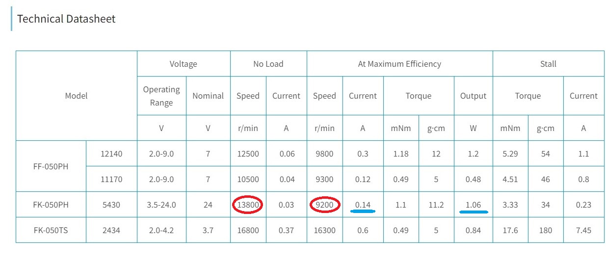

Un exemple des caractéristiques de quelques 050 chez un copieur de Mabuchi, tableau très intéressant pour nous montrer les différences de vitesse et consommation à vide/en charge :

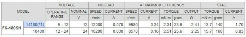

idem chez Mabuchi avec un 180 en 2 versions :
Sinon, un 050 no-name parmi d'autres qui doit faire du 8500/9000 à charge :
https://fr.aliexpress.com/item/4001218341850.html
