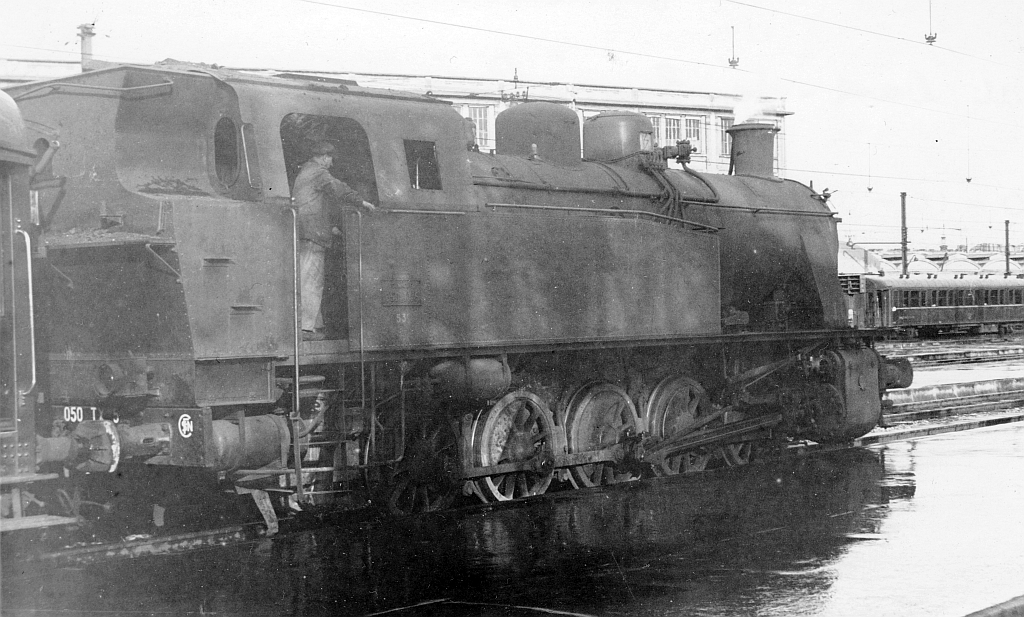

La 050 TX est la plus approchante avec la bielle motrice attaquant le 3ème essieux. Si il est vrai que souvent les bielles motrices étaient démontées ce n'était pas toujours le cas. J'ai la collection de cassettes vidéo "L'âge du fer" avec une séquence de machines SNCF réformées en manœuvre.

Merci pour ces images, Christian. Effectivement la TX a l'attaque de mouvement sur le 3ème essieu. C'est une ex Allemagne si je ne me trompe pas, esthétiquement je n'accroche pas, je la trouve déséquilibrée avec des caisses à eau trop courtes...Mais bon, à réfléchir; il faut que je vois comment sont faite les TB et TC...

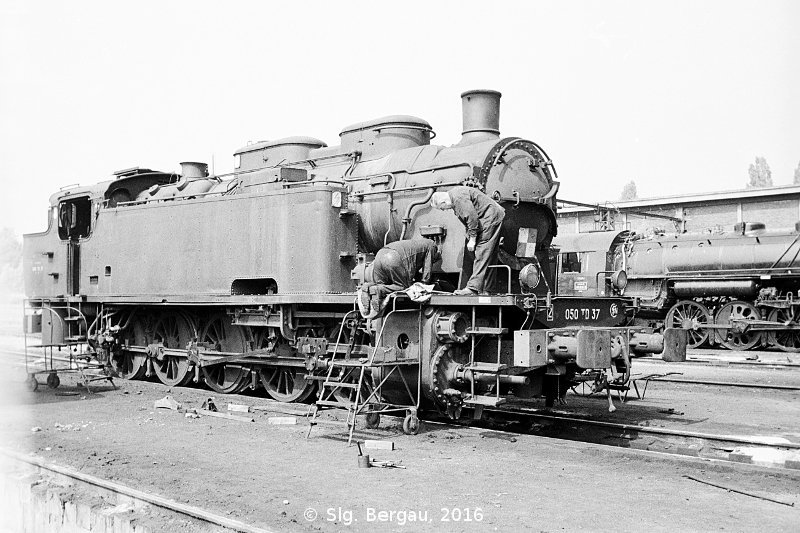

Il y a aussi les 050 TD Nord qui ont la bielle motrice qui attaque le 3ème essieux. Si la porte de boite à fumée peut être tirée d'une 140C, les dômes de vapeur et sablière et la cabine sont plus compliquées à reproduire.

Les 050TD avaient leur essieux extrêmes avec un jeux latéral de 25 mm et des tètes de bielles à rotules qui leur permettaient de s'inscrire dans des courbes inférieures à 100m . De mémoire à la Plaine Saint Denis, il y avait un EP avec une courbe de 50 m de rayon...D'ù les échancrures dans les plateaux de tampons pour laisser le passage à l'attelage en courbe.

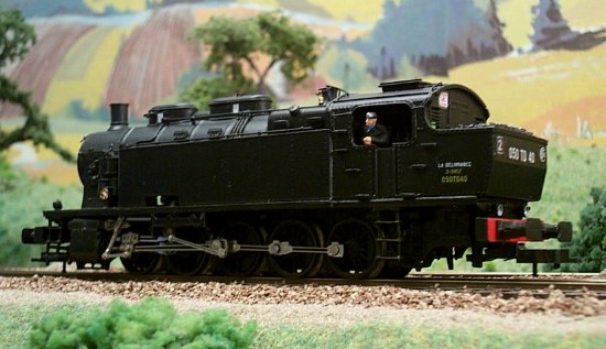

Elle commence à me tenter, cette 050 TD....J'ai vu que j'ai les décalques pour l'immatriculer sur une vieille planche de transfert, plusieurs numéros possible....Apparemment la série a eu 70 exemplaires, je réfléchis encore, et si je me décide il faudra que je modifie mes traverses de choc....Bon, le hic c'est effectivement les dômes, j'ai deux chaudière de 140C, ça ne coute rien d'essayer, si je me loupe j'ai toujours l'autre en secours...
