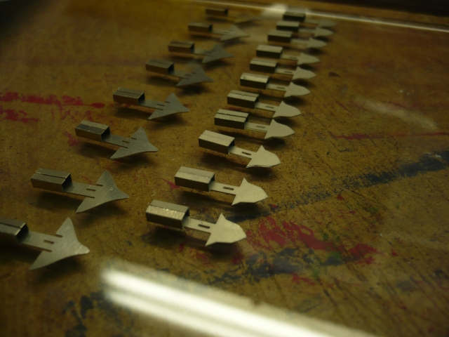

Bon Christophe je voit que a bien le coup de main.
Alors tant que tu y es: ils sont très bien les Huet montés par quelqu'un qui sait ! :roll:
Bravo aussi pour ton comparatif. J'ajouterai 2 points:
  • Il existe aussi des Fleischman pour le HO, sur le même modèle que ceux dont parle Rock pour le N. Le gros avantage il sont très fins et donc peuvent ce glisser entre bogies et caisse dans certains cas. Je les ai utilisé pour les OCEM France-Train / Tram par exemple. Ils sont très chers, Fleischman oblige !
  • Les Shinoba, comme les Fleischman d'ailleurs, sont assez fragiles. J'en ai eu des cassés, boitier d'élongation fendu ou ouvert, notamment suite à des "incidents d'exploitation" ayant entrainés des tractions importantes.
