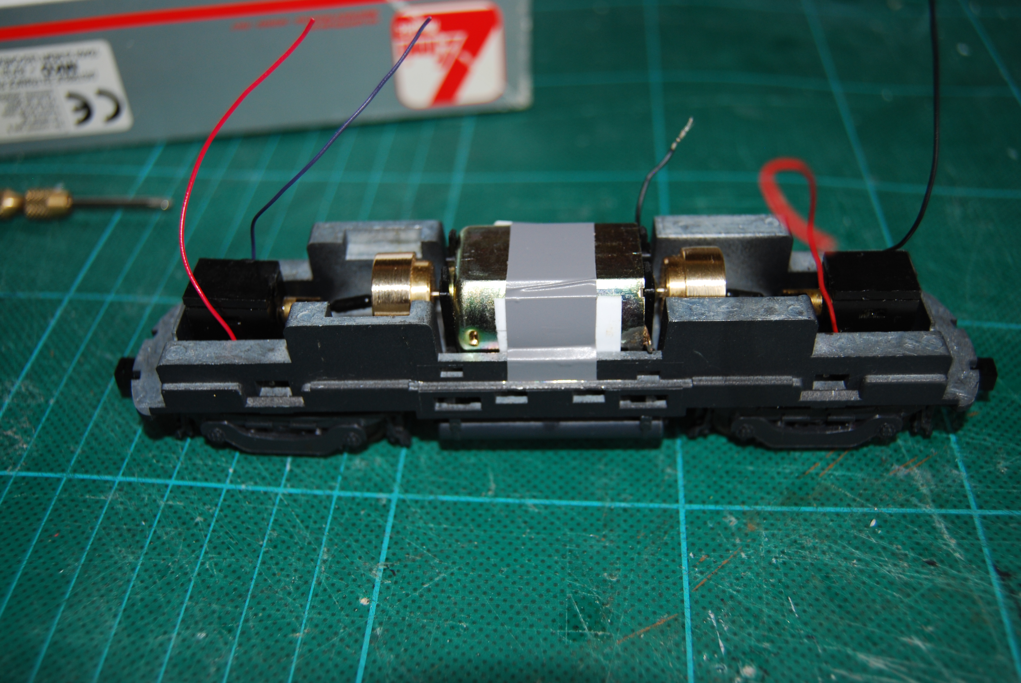

C'est une bonne idée, mais je ne suis pas équipé , pas de tour...ou alors faire tourner le moteur et balader la lime dessus, mais je ne pense pas que ce serait suffisant...?
Rollang
Messages: 1796
Re: BB Brissoneau et Lotz, embranchement privé
24 Nov 2020, 23:47
C'est ce que j'ai fait ici
Moteur à fond lime douce en appuyant très légèrement.
C'est pas très orthodoxe mais ça fonctionne.

Rollang a écrit:C'est une bonne idée, mais je ne suis pas équipé , pas de tour...ou alors faire tourner le moteur et balader la lime dessus, mais je ne pense pas que ce serait suffisant...?
Au centre du volant tu passes une longue vis avec écrou bien serré. Tu fixes le montage dans le mandrin de ta foreuse et tu fais tourner. La lime aura vite gratté ce qu'il faut. Je n'ai pas de tour non plus mais j'utilise souvent ce stratagème pour des pièces.

Messagepar Rollang
25 Nov 2020, 15:26
Je vais tenter déja sur le moteur, et si ça va pas, il faut que je trouve une vis diamètre 2 et écrou....

Rollang a écrit:Je vais tenter déja sur le moteur, et si ça va pas, il faut que je trouve une vis diamètre 2 et écrou....
Une tige filetée ferait l'affaire aussi.

Messagepar Rollang
25 Nov 2020, 23:46
Merci à tous pour vos conseils, il ne manquait pas grand chose, c'est résolu, j'ai appliqué la méthode de faire tourner le moteur et appliquer la lime sur les volants, plus de frottement! :cool:

Rollang a écrit:Merci à tous pour vos conseils, il ne manquait pas grand chose, c'est résolu, j'ai appliqué la méthode de faire tourner le moteur et appliquer la lime sur les volants, plus de frottement! :cool:
Bien moins risqué que d'amincir la carrosserie en plastique.
Prends bien du plaisir maintenant avec cette machine.

Messagepar Rollang
26 Nov 2020, 00:18
Merci :D Je suis subjugué par le changement de comportement avec ses deux gros volants d'inertie, ce n'est plus du tout la même machine! :applause:

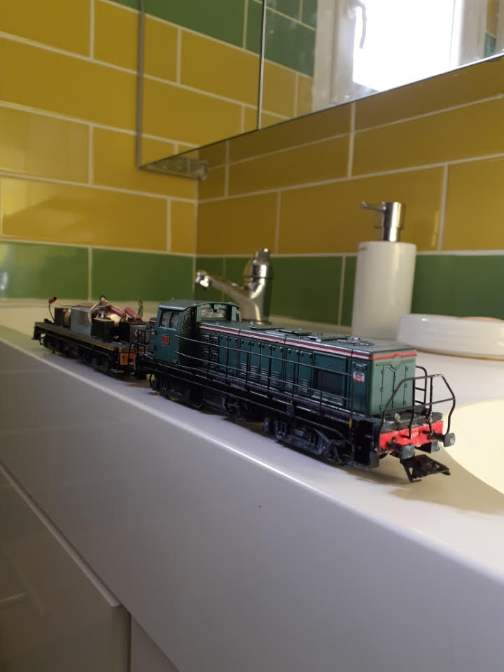

Messagepar Rollang
16 Déc 2020, 14:09
Voila, la BB 4504 est prête pour le service, devant le châssis de la BB 63896, ex 63901, en cours de transformation mécanique à l'identique de la 4504.... :vieux:
Rollang
Messages: 1796
16 Déc 2020, 15:01
:applause: :cool: Une belle réalisation qui s'accorde bien avec les teintes des faïences murales :mrgreen:
