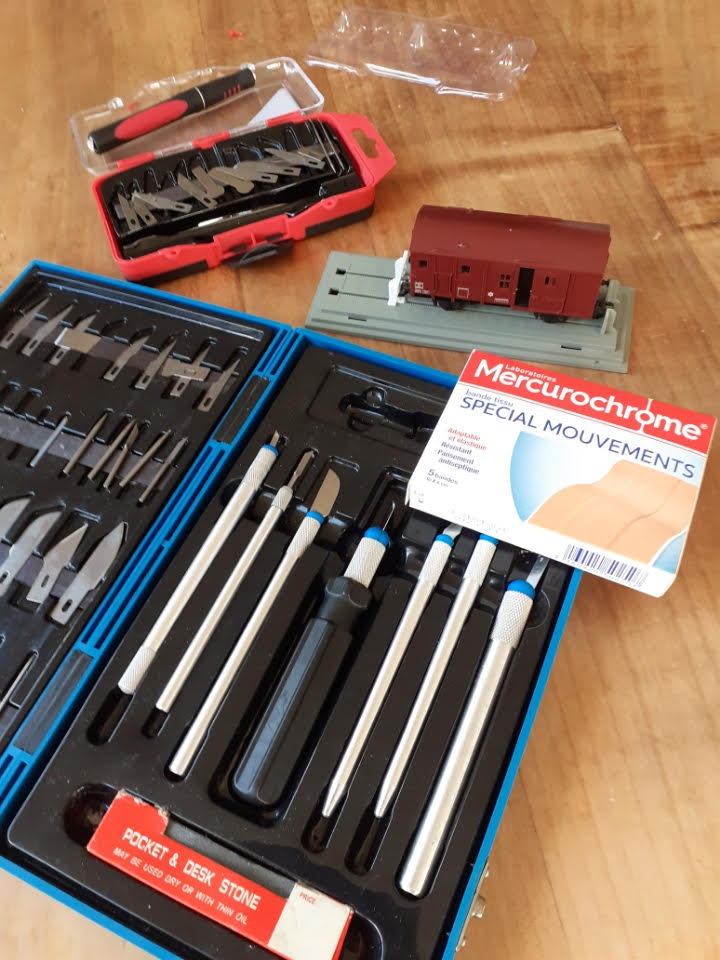

Rollang a écrit:Tout est prêt :D .....
Le pansement c'est pour pendant l'opération, après-coup ou pour le ouagon ? :ange:
Re: un fourgon PV Jouef.....acceptable...
Messagepar Rollang
03 Oct 2020, 13:58
Normalement le ouagon ne devrait pas en avoir besoin... :lol:

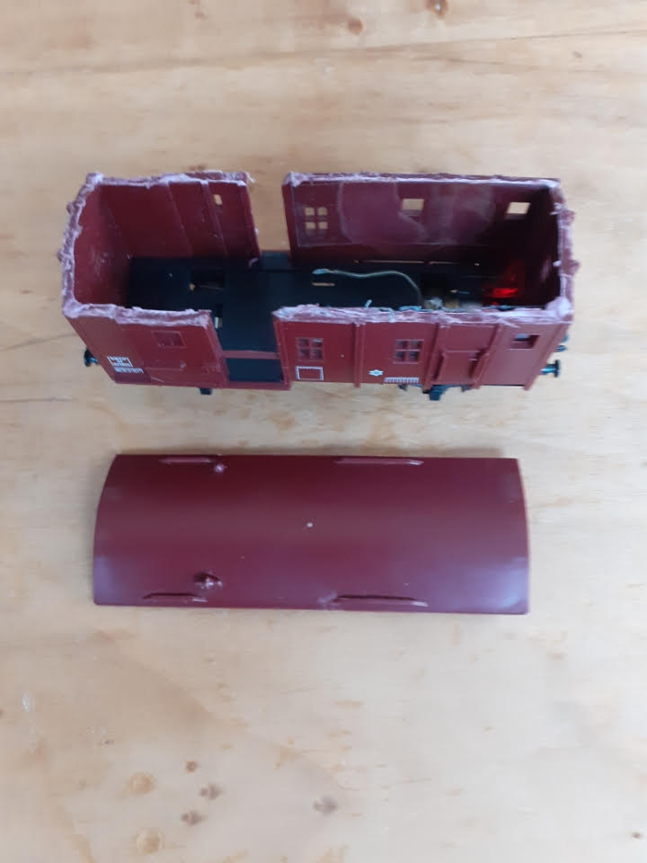

Messagepar Rollang
03 Oct 2020, 18:40

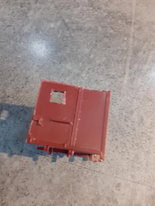

Première étape, retrait du toit....

Messagepar Christou231
03 Oct 2020, 18:44
C'était collé ou venu de moulage ? Ça va les doigts ? :siffle:

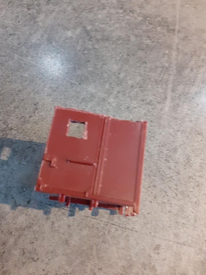

Messagepar Rollang
03 Oct 2020, 18:56

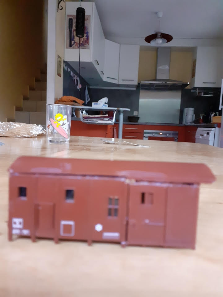

il y a encore cinq doigts de chaque coté... :D bon, c'est moulé et plutôt difficile à couper!
En refermant complètement la porte qui était le moins ouvert, on raccourcie de 7 millimètres, il fallait 8 mais je vais laisser ainsi, l'autre coté sera du coup légèrement entre-ouvert, puisque ouverture plus grande à l'origine...
J'ai reposé le toit dessus pour la photo, pour apprécier le raccourcissement...

Rien que le raccourcissement on change l'allure :cool:

Messagepar Rollang
03 Oct 2020, 22:32
Oui tout à fait! je vais fignoler, la c'est juste mis bout à bout pour la photo....
Pour la réduction en hauteur je pense que je ne vais toucher qu'au sommet, en bas c'est plus délicat et il y a les marquages....
Au sommet c'est plus simple, mais ça rapproche les fenêtres du toit, ce sera un sacrifice à faire sur le respect du modèle réel, bon de toutes façons, les fenêtres centrales, celles à croisillons sont placées trop basses, du coup ça va remonter celles-là aussi, et pour ça se sera positif.... :siffle:
Je vois sur la photo; il faudra que j'évide la fenêtre de la porte coulissante maintenant fermée....

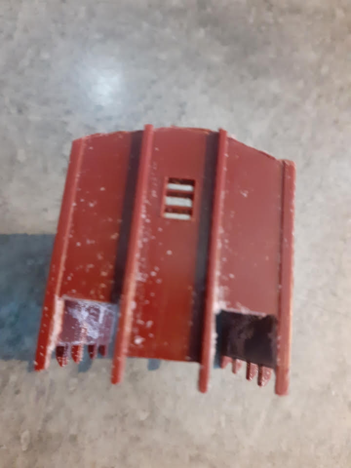

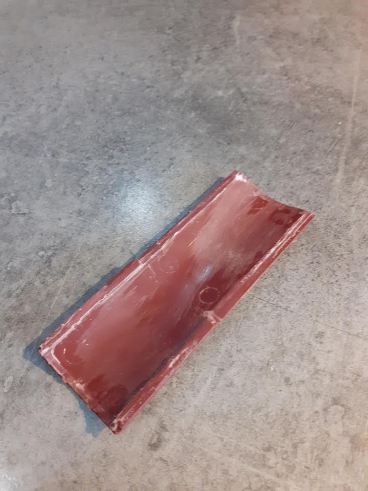

Ce matin, préparation de la surface de contact du toit, limage et ponçage....Je le raccourcirai en longueur une fois la caisse assemblée...

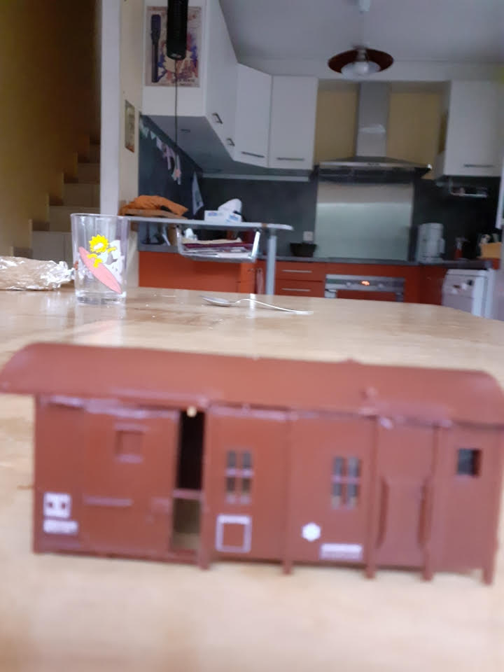

Et dans la foulée, j'ai évidé la fenêtre de la porte coulissante...

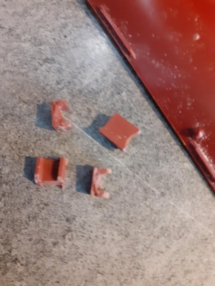

Messagepar Rollang
04 Oct 2020, 17:15
Puis découpe de l'emplacement des feux rouges, je ferais des pièces ajustées au mieux pour boucher, de couleur approchante dans ces chutes ou peut-être en découpant dans la bande que je vais retirer du toit.... :gratte:
