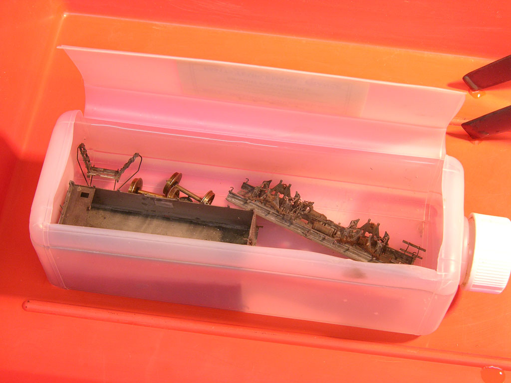

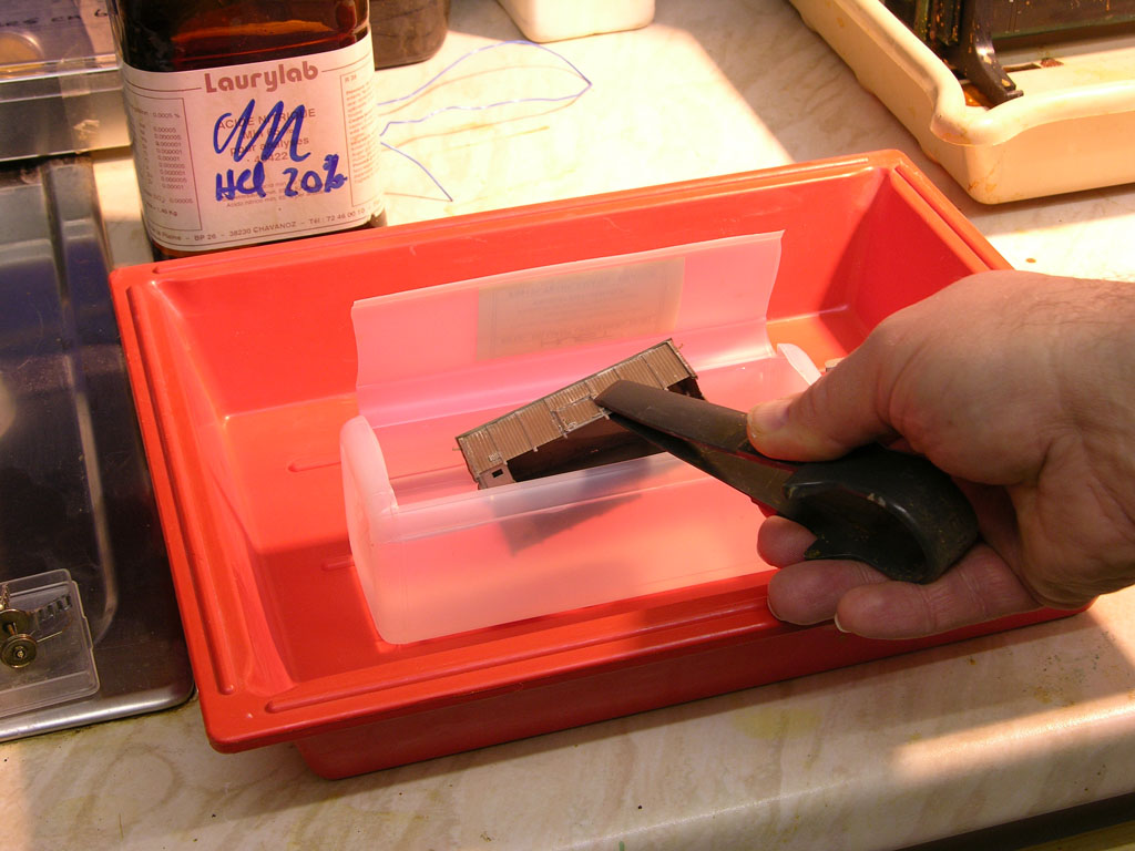

TUTO PEINTURE
On suppose que pendant tout notre travail de montage on ai pris bien soins de nettoyer, brosser, laver à l’eau chaude et au savon de Marseille, rincer notre model ce qui simplifie déjà le travail de la préparation de surface.
Pour ceux qui sont équipé, un bon sablage préparera efficacement la surface.
N’ayant plus de sableuse à disposition je me rabats sur la trempette.
On laisse tremper les pièces une bonne demi-heure dans notre bouillon décapant.
Je rappelle la recette de ce bouillon : acide chlorhydrique à 20% dans lequel on aura immergé des chutes de laiton, arcap, cuivre, et étain. Plus le bouillon sera vieux meilleur il sera.

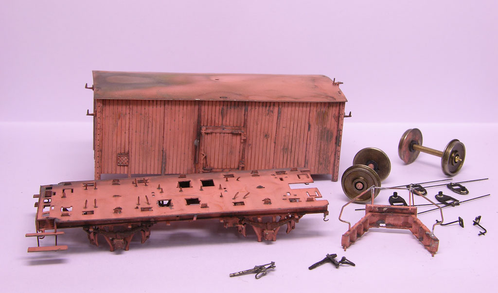

Touts les résidus de brasure sont nettoyés et les pièces bien décapées et dégraissées. Oh surprise, quelques pièces se sont faites la male, brasure insuffisante. On récupère ce beau monde, on rince à l’eau chaude et on laisse sécher.
Si rein n’est tombé, petit contrôle qualité, en prenant soins de manipuler le tout avec des gants pour ne plus déposer de graisse sur les surfaces. En principe j’éprouve la bonne tenue des petites pièces qui pourrait être douteuse avec une pincette et je termine le séchage au four pendant une petite heure à 80°, éviter la cohabitation avec le poulet de samedi midi.
S’il faut refaire des brasures, on se débrouille pour ne pas polluer les surfaces ou on refait une séance de trempette.
Oh la belle couleur rose de l’arcap
