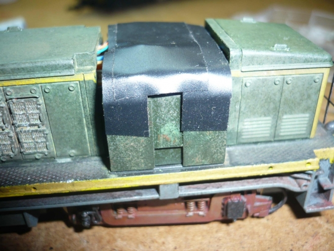

Suite des petits travaux...
Placement du décodeur: Comment le maintenir et le rendre discret:
- La plaquer à plat dans l'espace de la cabine
- Refermer la cabine
- Idem sans flash

Il n’y a pas de risque que le décodeur chauffe enfermé comme ça :?:
Bernard
piko30
Diversité expositionnelle
Messages: 1937
Re: Cavalerie BB63500
11 Jan 2009, 22:22
La première 63500 que j'ai patinée et dont j'ai placé le décodeur ainsi tourne depuis un an: Donc, non.
