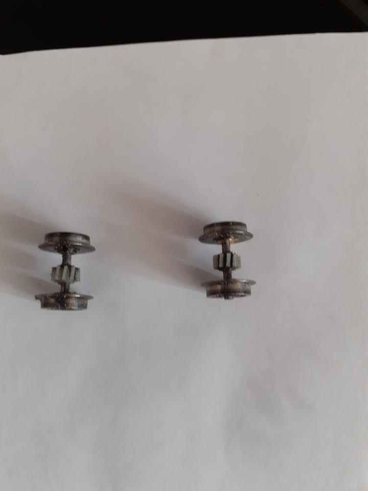

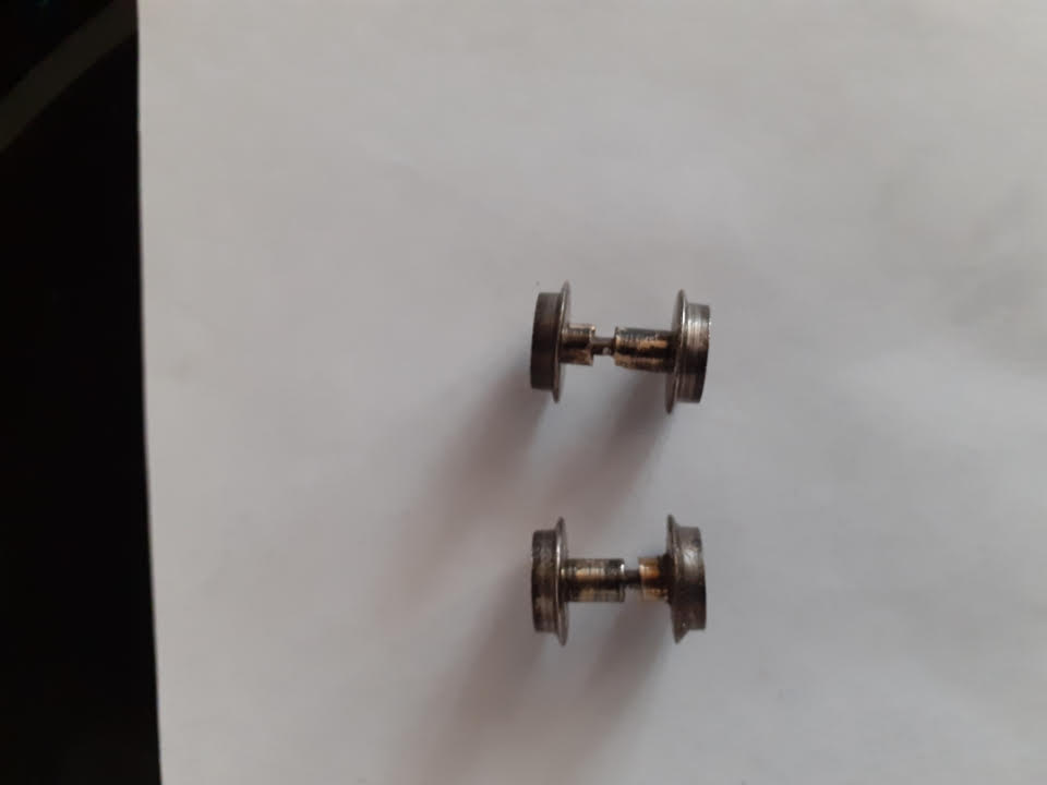

Je déterre ce vieux post, car j'ai enfin sorti le matériel des boites pour commencer à voir ce que je peux faire, dans un premier temps, voici les essieux, préparé sur une base d'essieux Jouef type EAD/Picasso, modifié pour voie de 12 millimètres.
Rollang

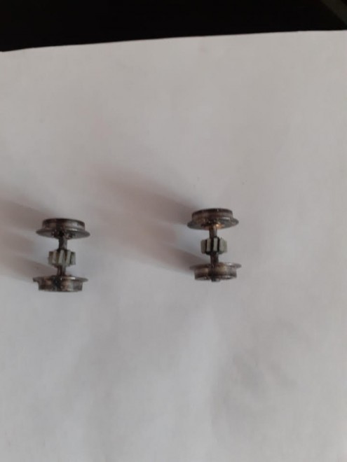

29 Avr 2021, 17:33
Le diamètre des roues est 9 millimètres, il faudrait 8,6...Bon, ça ne va se voir!

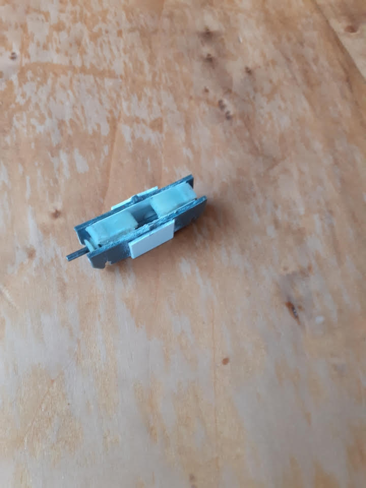

Ensuite, j'ai commencé à préparer le bogie moteur, toujours sur une base Picasso Jouef....

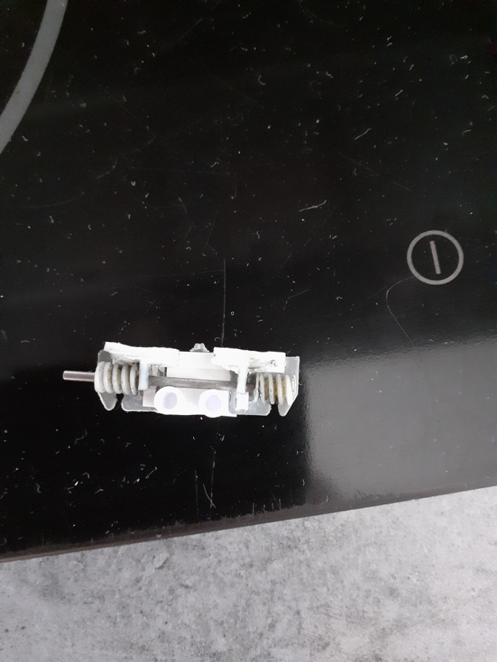

30 Avr 2021, 14:18
Hier soir, collage des paliers d'axe de vis sans fin sur une des flasques de bogie moteur, je collerai la deuxième flasque aujourd'hui....
Rollang

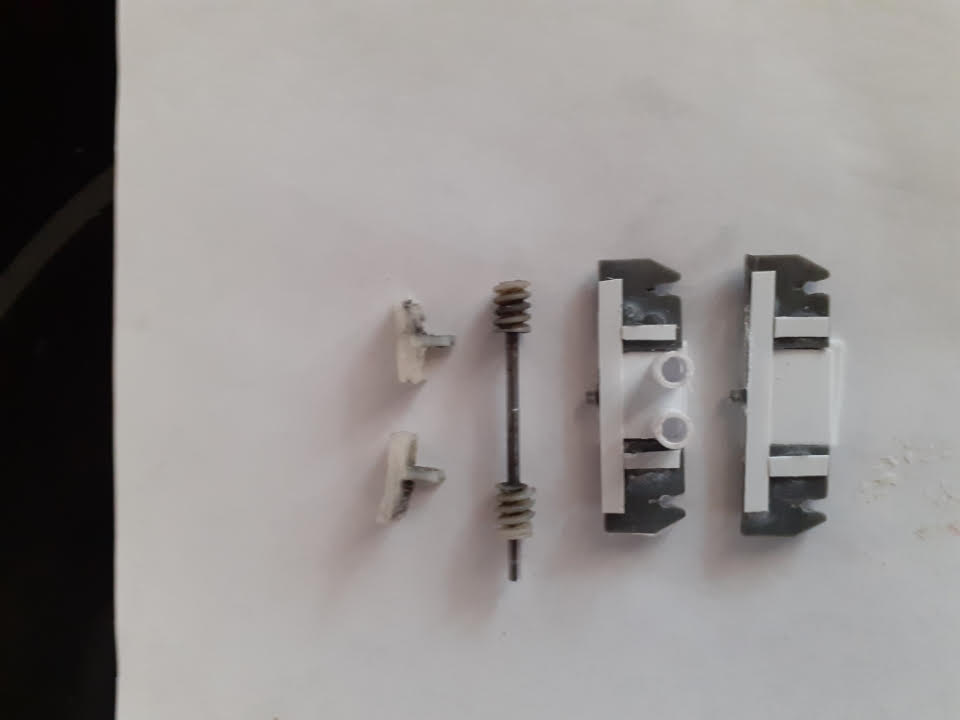

01 Mai 2021, 11:55
Assemblage du deuxième coté du bogie.....Aujourd'hui, réglage du calage longitudinal des vis sans fin, et peut-être pose des essieux....

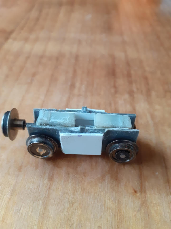

01 Mai 2021, 18:45
Voila qui est fait....Et grosse surprise, ça a l'air de fonctionner! :D C'est la première fois que je travaille sur du HOm, c'est un peu plus petit que le HO quand même.... :siffle:
La roue placée en bout d'axe de vis sans fin me permet de faire le rodage manuellement en attendant la motorisation.
