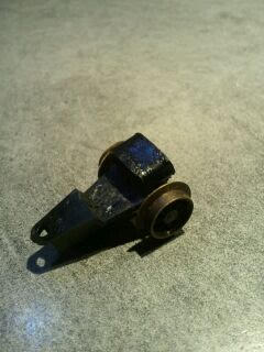

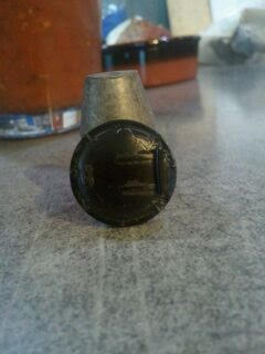

aujourd'hui, modification du bissel, en vue de dégager de la place pour installer un attelage à élongation Symoba....
donc, découpe et lestage....

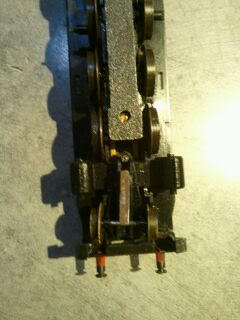

Messagepar Rollang
06 Oct 2019, 19:33
et ensuite, modification de la fixation, par perçage du maigre axe, dans lequel j'ai placé une vis avec une rondèle, pour qu'il reste en place, car j'ai tronçonné les pièces de maintien.
puis j'ai continué le rodage, à poste fixe, chassis soulevé, mais j'ai toujours ces horribles grognement de transmission....

Messagepar Christou231
06 Oct 2019, 22:34
C'est le défaut des engrenages métalliques. Mets un peu de graisse et vérifie si l'engrenage est trop ou pas assez serré.

Messagepar Rollang
06 Oct 2019, 22:56
les miens sont en plastique....ça cogne régulièrement à chaque tour, il faut que je regarde s'il n'y a pas un truc coincé entre deux dents, ou un défaut sur une dent....
06 Oct 2019, 23:06
Donc c'est qu'il y a trop de jeu. J'ai eu le cas avec les remotorisations IProd.

Messagepar Rollang
07 Oct 2019, 08:03
trop de jeu? d'accord, je regarde cela ce soir, merci!
