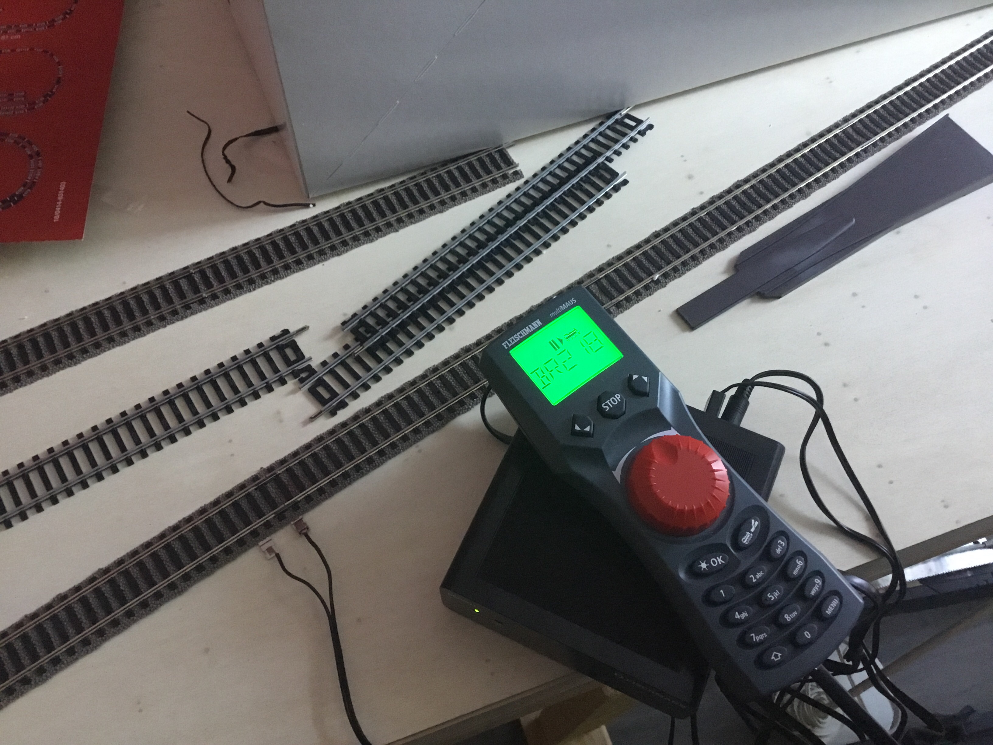

J ai l impression que c est là loco qui est morte

Si tu n'as pas la bonne adresse rien n'y fera.
Il n'y a personne dans ton coin qui pratique le modelisme ?

Bon ben je vais suivre ton conseil
J essaie de refaire une programmation et je te tiens au courant
Donc tu ne penses pas à une loco défectueuse ?

Passe en programmation, c'est très bien expliqué sur la documentation. Écris 8 dans la CV8 pour faire un reset. Ça remettra la machine en adresse 3. Ensuite sélectionne l'adresse 3 pour tester. C'est le minimum.

Remy18000 a écrit:La commande ne m indique pas lock 1
Quant je fais toucher les deux fils, il y a une étincelle donc du courant
J ai des rails non ballastés mais rien Ne se passe non plus
Pourtant, sur la photo que tu postes, la loco est bien reconnue :
Remy18000 a écrit:
Voici une photo
Mais bon, tout est possible et j'espère que tu trouveras une solution, et si d'aventure, c'était une mauvaise manip ou une mauvaise compréhension de ta part, faut pas en faire un drame ! "C'est en forgeant que l'on devient forgeron" ;)
Tiens-nous au jus. :mrgreen:

Donc non rien n’a marcher. Je l ai renvoyé et ils me l ont échangé avec la marque Roco
Tout fonctionne bien
