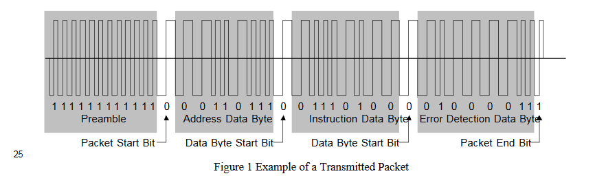

Re: Infirmerie
18 Jan 2019, 00:13
Enfin, AC mais pas dans le sens classique du terme. Il n'est pas sinusoïdal ni à 50 Hz.
Il ressemble a ça :
Extrait de la norme NMRA S-92
Messages: 5952
Re: Infirmerie
Messagepar AlexK
18 Jan 2019, 02:31
BURLINGTON a écrit:Enfin, AC mais pas dans le sens classique du terme. Il n'est pas sinusoïdal ni à 50 Hz.
Pour préciser: on l'appelle "alternatif" parce qu'il change sa polarité dans chaque période. Par exemple le système d'alimentation sans coupure pour les ordinateurs donne le courant alternatif en forme de la cloche, réseau d'alimentation à bord de l'aéronef a la fréquence de 400 Hz, etc... Tout cela ne combine qu'un changement de polarité, et s'appelle donc un courant alternatif ;) .
Dans notre cas, il est important qu'un courant continu soit requis pour alimenter les boosters.
