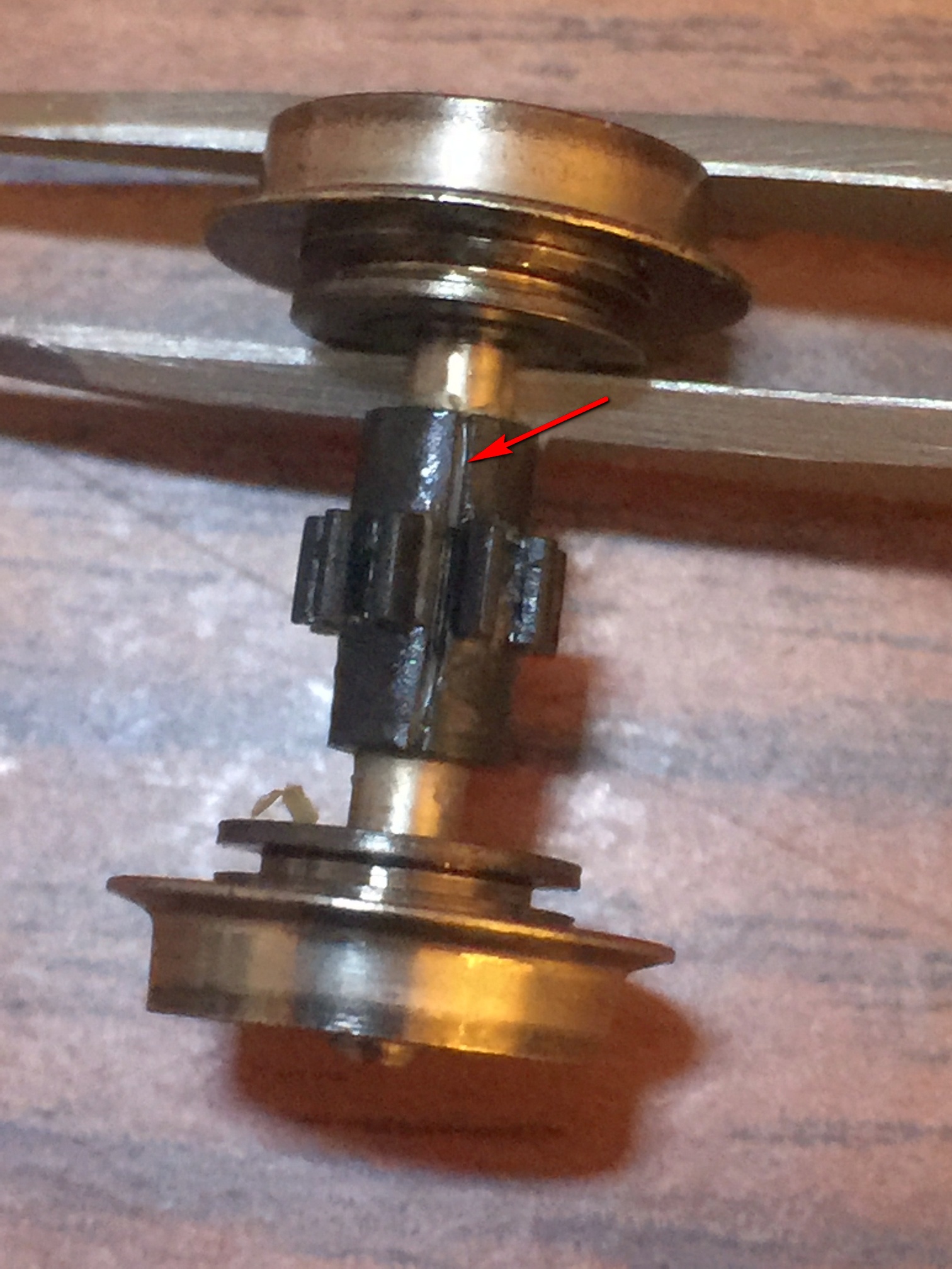

Il y a dix dents, et voici l'objet du délit :
La colle n'a pas tenu longtemps ; au premier tour de roue : ça a coincé et rouvert la coupure, comme on peut le voir... Je vais prélever une roue sur le VT 150, pour échange et voir ce que ça donne...

Ah ouais classique... c'est normal que la colle ne tienne pas. C'est un plastique sur lequel la colle standard (il doit bien exister une colle spéciale) n'a aucune adhérence.

Peux-tu vérifier au pied à coulisse le diamètre de l'axe?

Vu la forme de l'engrenage, avec ses deux épaulements de chaque côté, et à condition qu'il y ait la place autour de ces épaulements, il ne serait pas possible de leur emboiter une bague métallique adéquate ou bien d'entourer avec un fil métallique pour resserer l'ensemble en plastique sur l'axe, cela forcerait la colle à tenir, si elle le veut bien.... je pense en effet que la cyano n'adhère pas sur ce "nylon" peut-être l'araldite, ou alors..... le fer à souder.

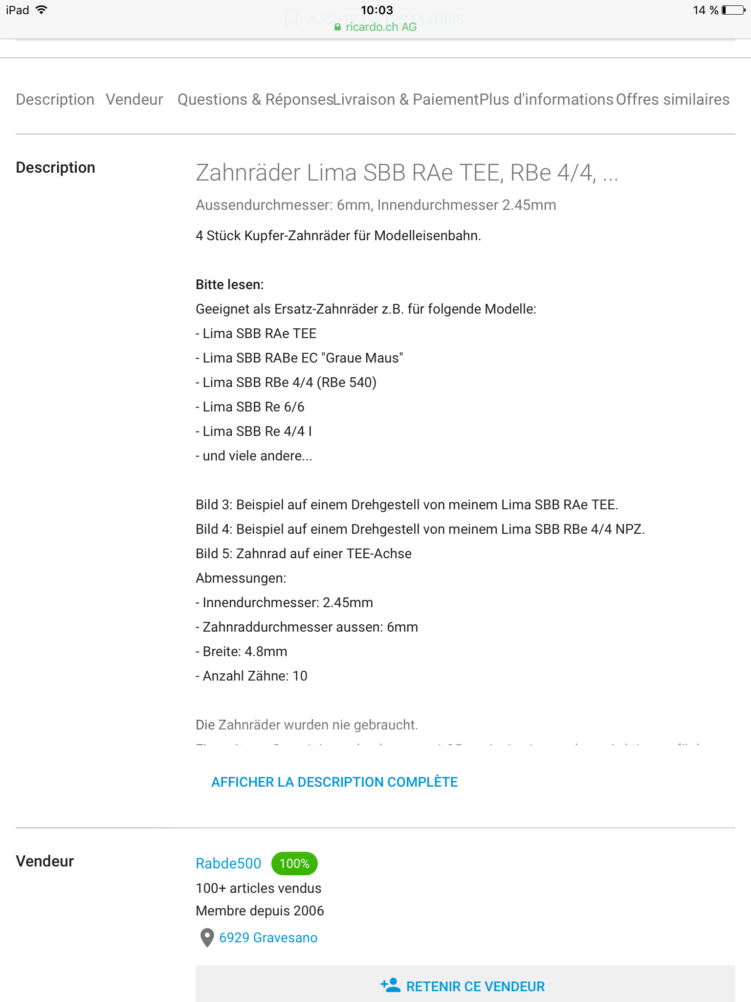

Sinon, j'avais trouvé ça sur Aliexpress, certainement le même que le suisse sur Ricardo mais avec un prix bien plus démocratique. (35 chf pour 4 roues dentées c'est juste du vol...)
Si je devais racheter des roues dentées j'irai chez Lineamodel, ils ont commencé à se spécialiser là dedans. (40 euros les 50 roues dentées)

Je confirme les avis ci dessus : E. SEIBEL fournit ces pignons en métal bien plus costauds que l'original en "delrin" qui éclate au moindre effort et ça continue sur les modèles plus récents Pratiquement toutes les séries de 36000 Jouef , Riva, ou HJ sont atteintes du même mal. Pour la colle la "loctite" BLeue semble tenir sur mes 232 TC Liliput Il existe parait il une variante rouge encore plus efficace mais je ne l'ai jamais utilisé
