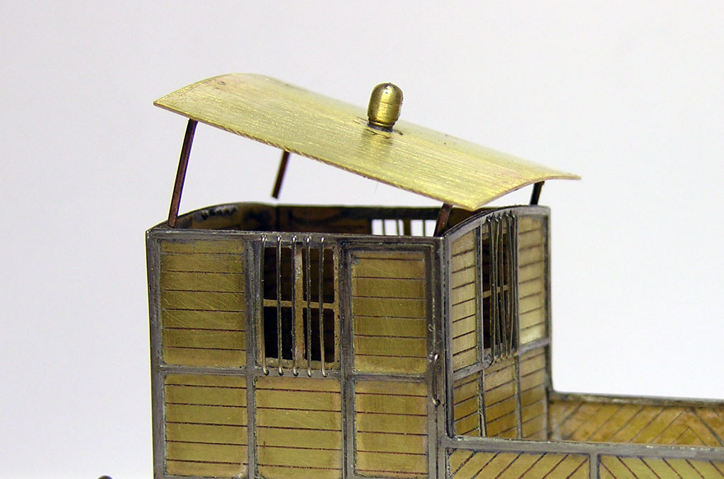

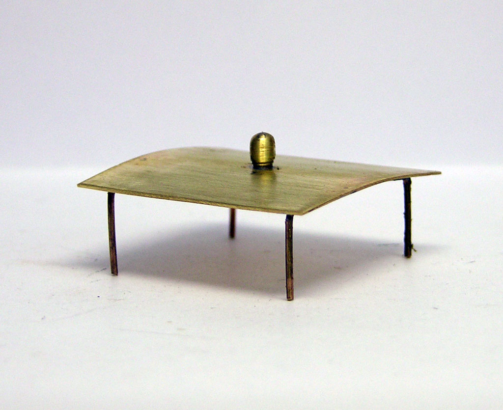

Mise en forme du toit et façonnage du landernau dans une chute de bronze. Bof en regardant les photos cela ne me plait pas, dommage je n’ai pas de tour, il faut que je trouve autre chose, peut être chez un artisan.
Le toit reste amovible ce qui facilitera la peinture et la pose de l’équipement interne

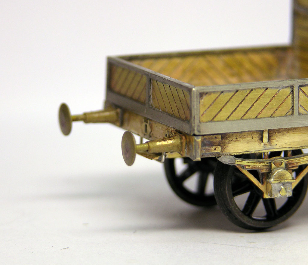

Pose des tampons, tout compte fait j’ai pris les tampons Plm de SuperGG, il ne me reste plus que la peinture et à assembler et monter les attelages, pose des vitrages équiper l’intérieur et le plateau.
...à suivre

dan_ost2000 a écrit:Mise en forme du toit et façonnage du landernau dans une chute de bronze. Bof en regardant les photos cela ne me plait pas, dommage je n’ai pas de tour, il faut que je trouve autre chose, peut être chez un artisan.
Prototypage rapide !!! :mrgreen: :mrgreen:
Sinon essaye de tourner avec une perceuse ou dremel selon le diamètre, en plaçant ton profilé dans le mandrin 3 mors et en calant la perceuse entre les jambes.
Comme outil, tu utilise une lime fine...
Ça marche bien, je le fait assez souvent

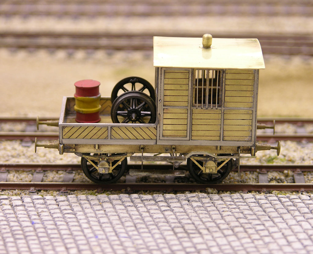

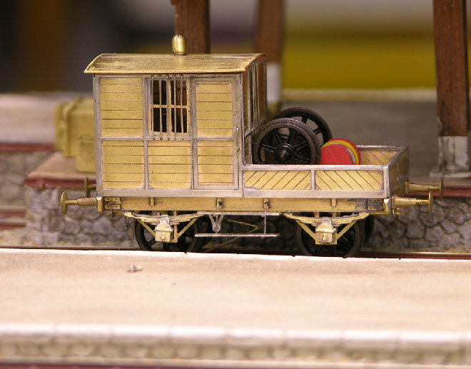

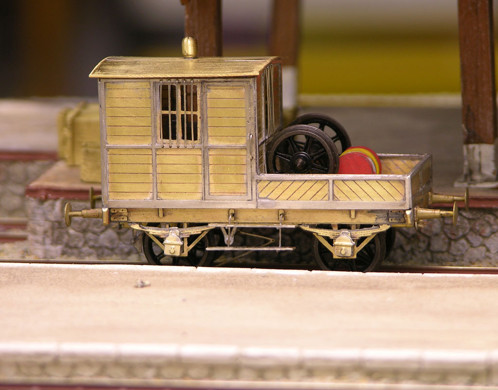

Pour exemple ce petite wagon : environ 8 heures de travail de dessin typon compris
Une petite semaine de montage à raison de 2 à 3 heures pas jour. Pour le matière, une trentaine d’€ avec les essieux et la fonderie et je compte large, résultat un jolis model sur le réseau. ;) ;) :cool:
