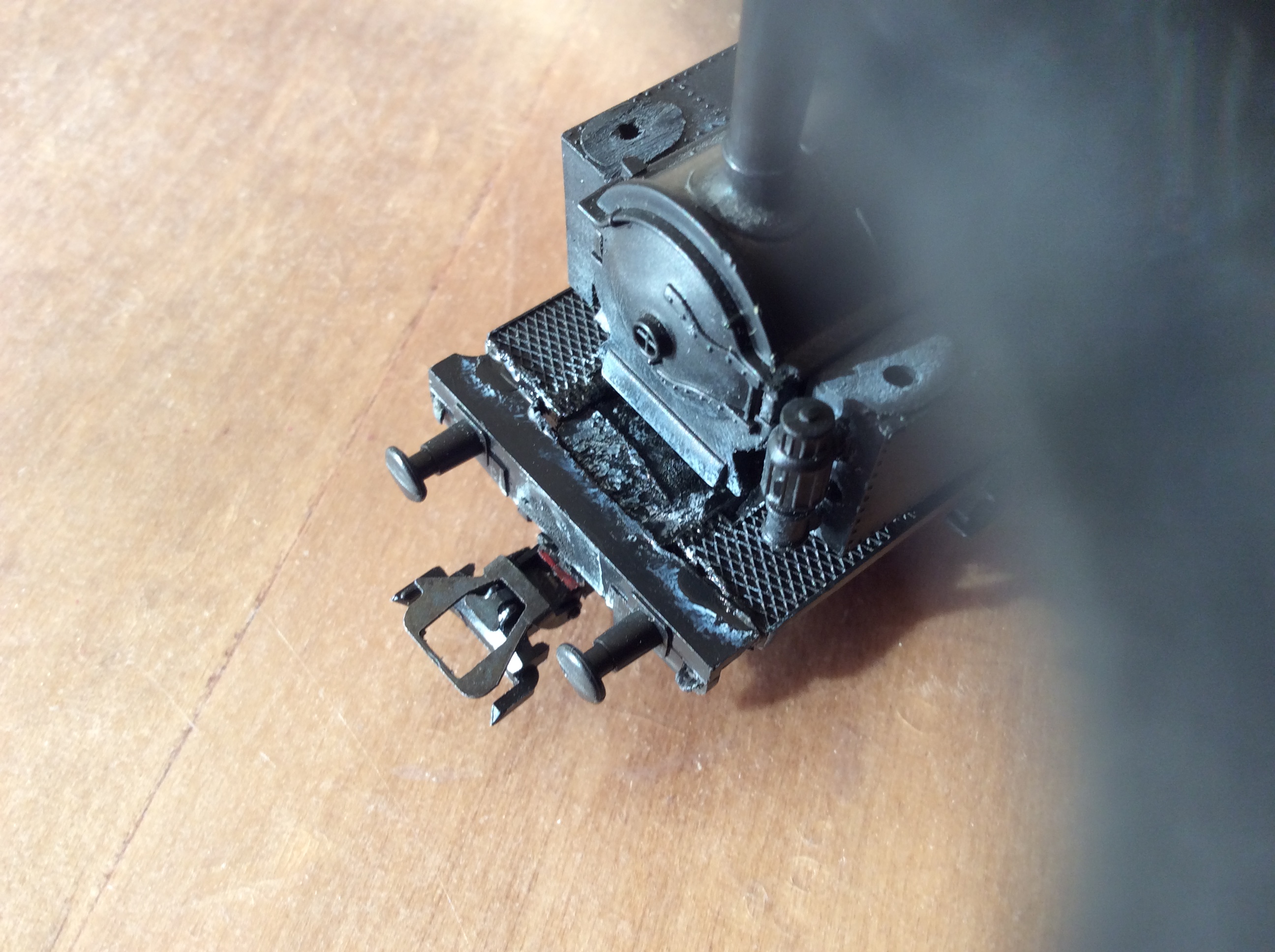

Messagepar Rollang
08 Aoû 2018, 19:36
Aujourd’hui,pose du boîtier d’attelage à élongation à l’avant, un peu galère, pas de place, il a fallut entailler le châssis et rallonger la traverse, reste à faire la finition: mastic puis pose d’un treillis type tôle grillagée de chez amf87...
Et après, même combat pour le boîtier arrière.

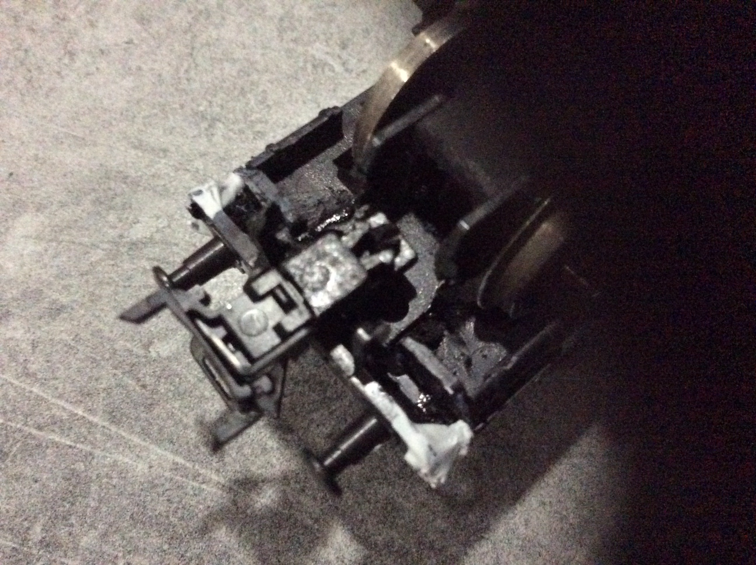

Messagepar Rollang
09 Aoû 2018, 21:32
Aujourd’hui, masticage du boîtier simoba installé hier....

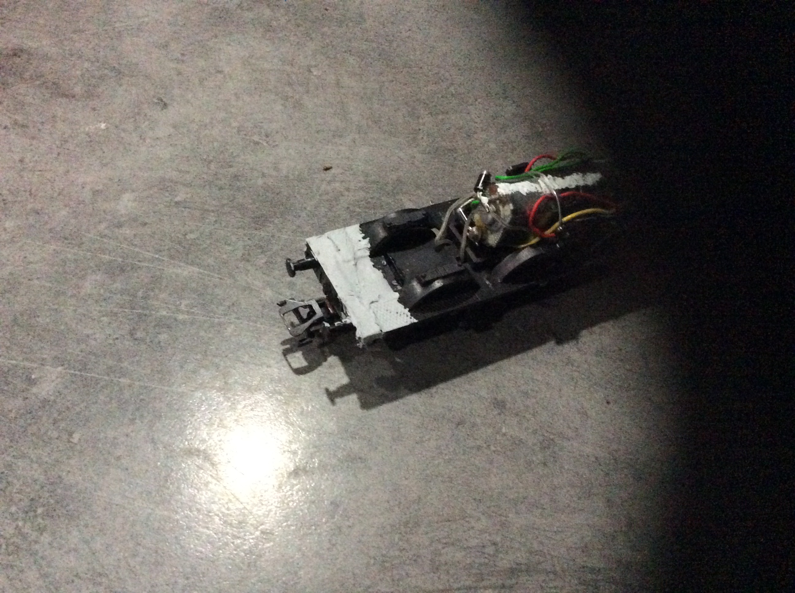

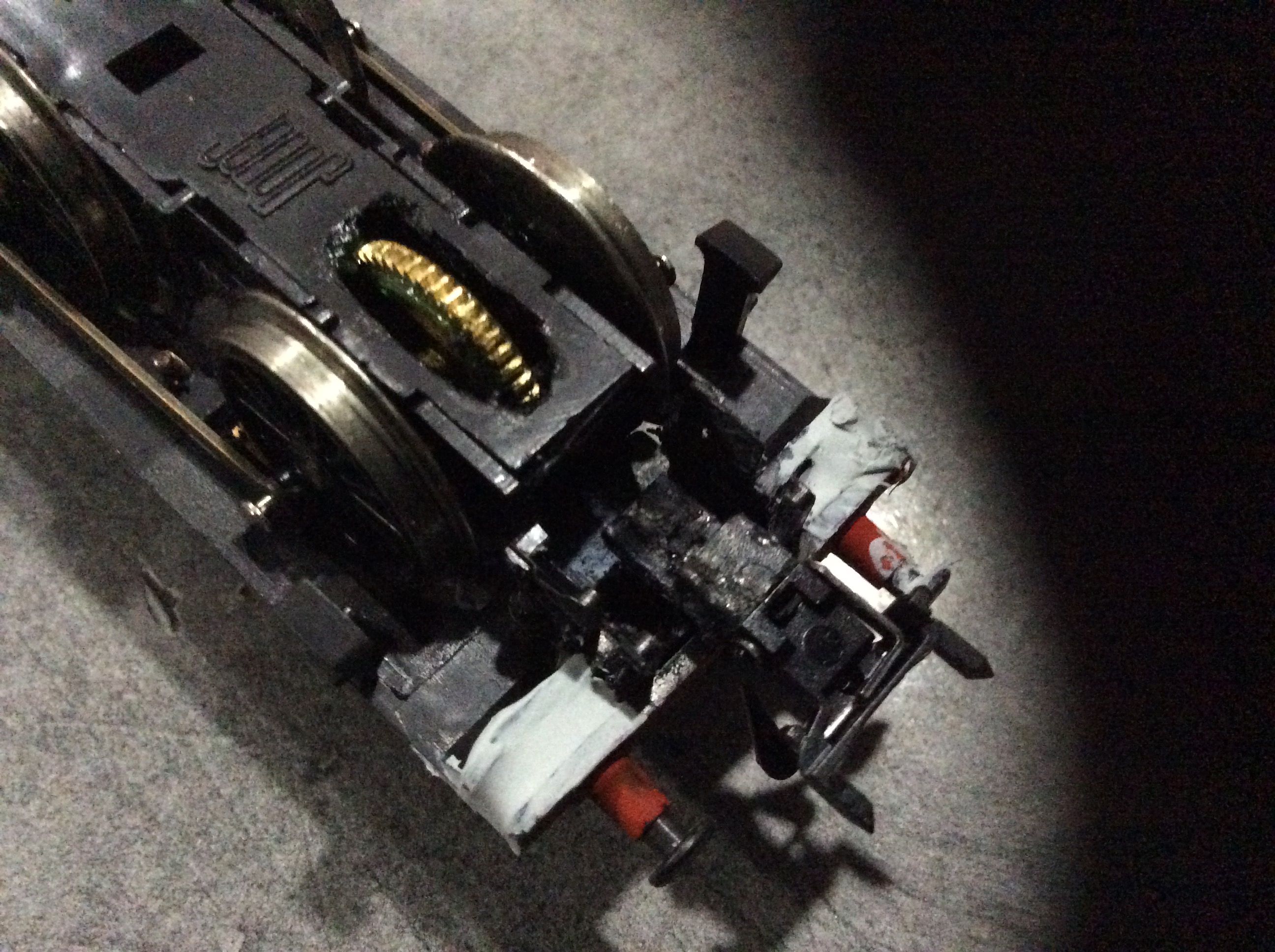

Messagepar Rollang
09 Aoû 2018, 21:33
Vu de dessous

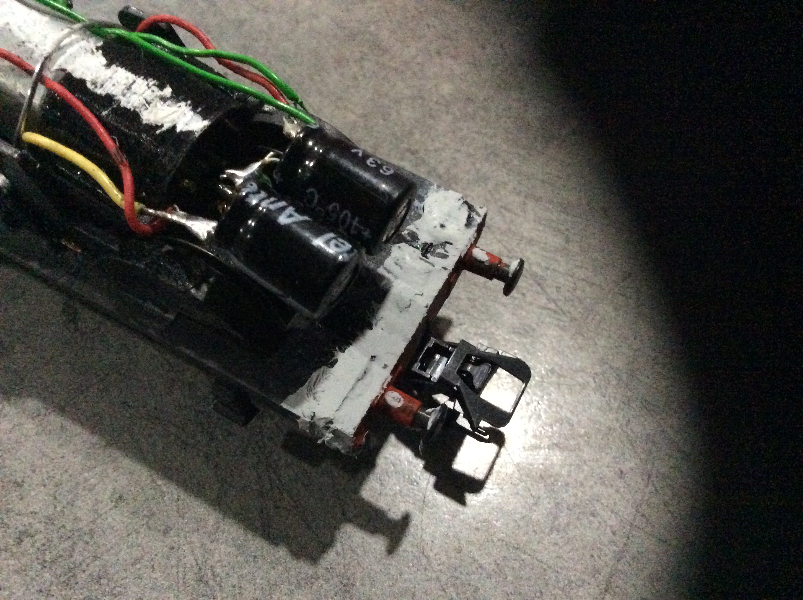

Messagepar Rollang
09 Aoû 2018, 21:35
Et pose du boîtier simoba arrière, avec retouche de la traverse qui va maintenant affleurer la soute à charbon.

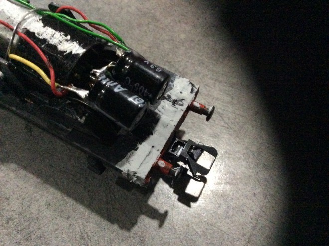

Messagepar Rollang
09 Aoû 2018, 21:36
Vu arrière de dessous également...

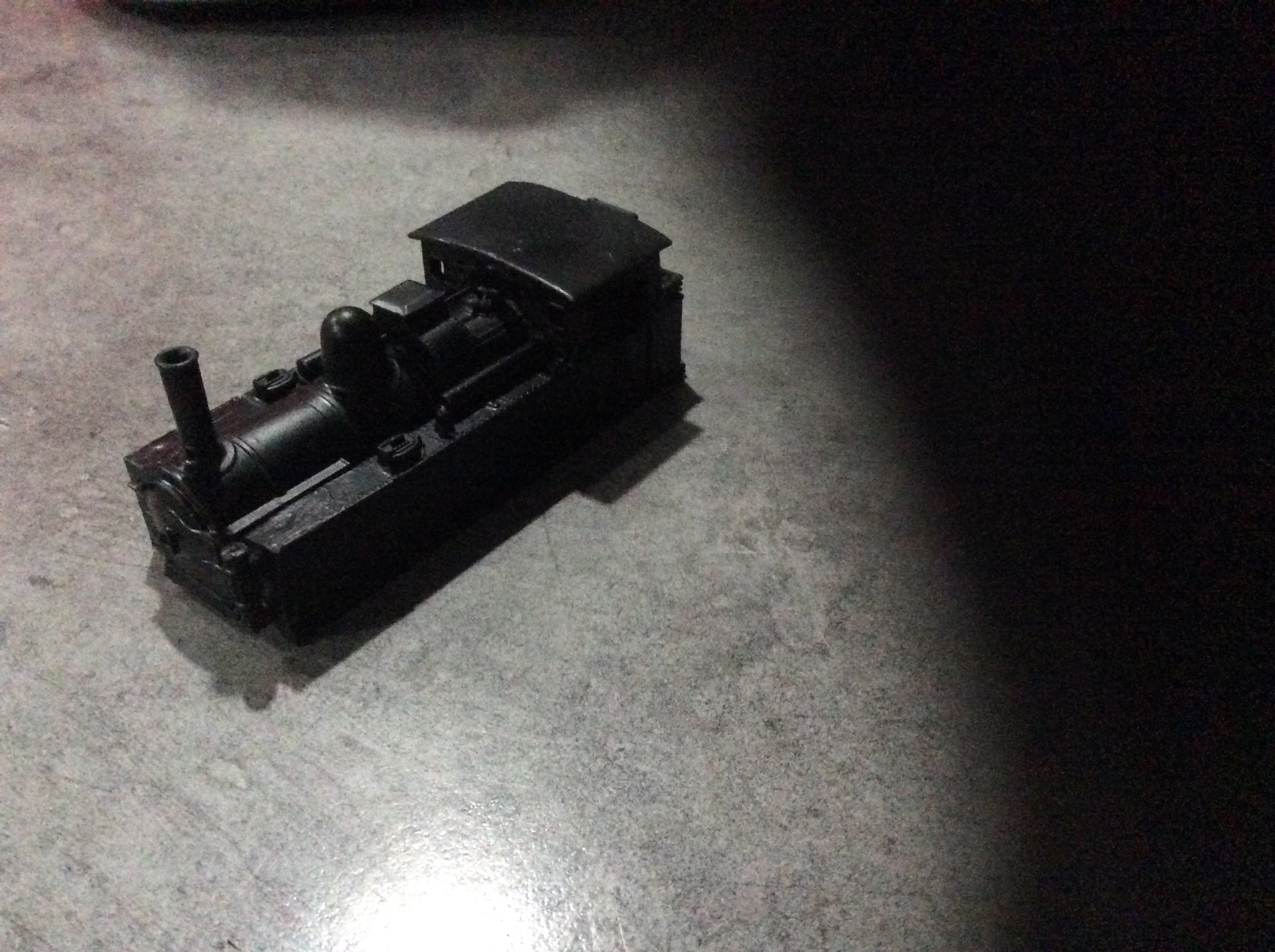

09 Aoû 2018, 21:38
Et pour finir, un coup de noir général sur la caisse, en attendant de reprendre les soutes en vert....
