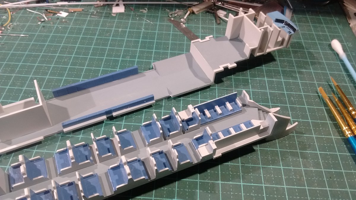

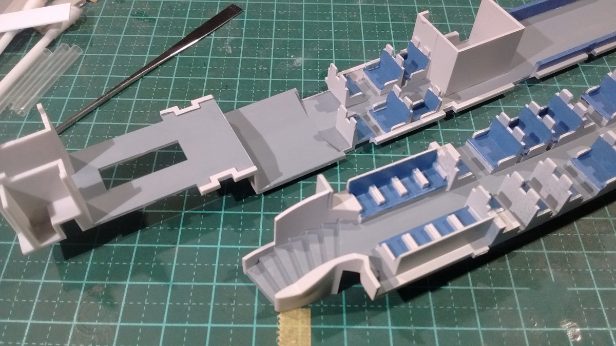

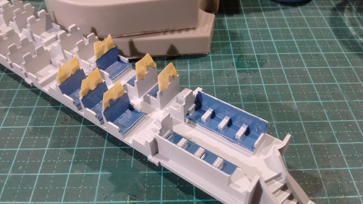

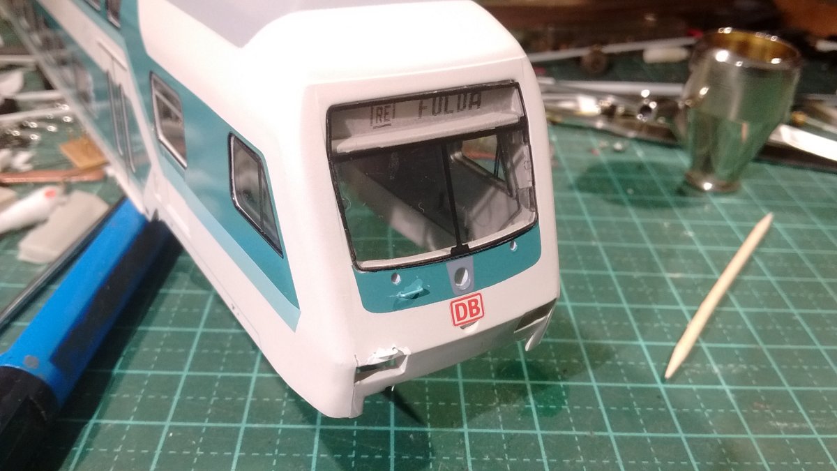

et apres 2heures de pinceau ...
y'aura aussi des retouches à faire, car malgré la dilution à 50% préconisée, ça couvre beaucoup moins bien au pinceau qu'a l'aéro :mort:
au début, j'ai masqué au Tamiya les têtières des sièges ...
... mais cela n'apportait rien de plus, et j'y passais 3 fois plus de temps, donc tout le reste a été a main levée :siffle:
sur le niveau bas, qlq retouches et un coup de bleu ciel sur le tableau de bord de la cabine
je vais laisser sécher tout ça qlq temps avant de finir les retouches ...

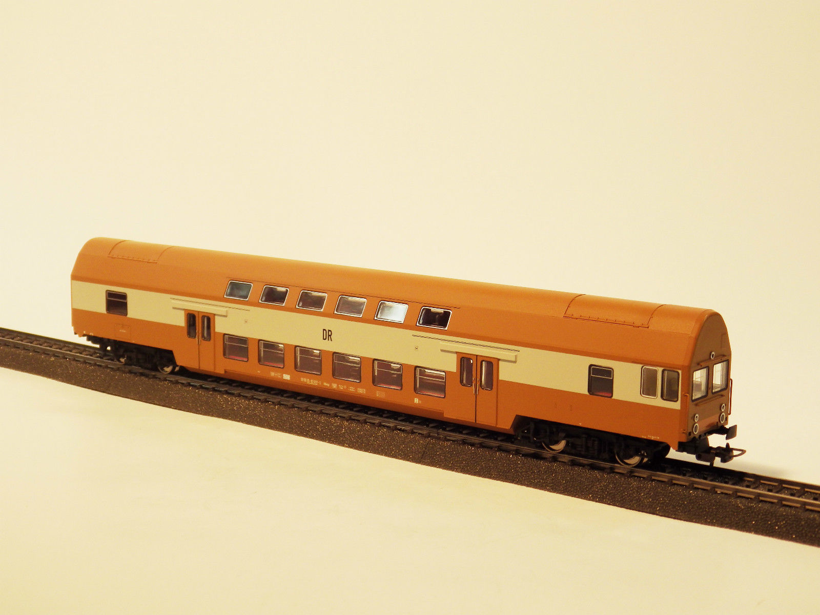

Dis donc Dominique, toi qui aime bien les Doppelstockwagen as tu vu cette page ?
Le futur propriétaire les transforme en appartements d’hôte, tu n'es pas tenté par un élément dans ton jardin ?
Messages: 15374
Re: Les voitures à étages DB dites Doppelstockwagen... en HO
Messagepar augerd
11 Fév 2018, 16:27
bien sur que je serais tenté par une de ces voitures dans le jardin, cela multiplierait notre surface habitable (54m² actuel) par au moins 4 fois :coeur1:
les Piko sont basés sur les Dostos ex RDA, pas les mêmes séries que celle qui m'occupe en ce moment :mrgreen:
mais c'est vrai qu'une p'tite rame en version d'origine SENFTOPF moutarde me plairais bien, comme ce set Piko 57135 avec une BR 118 ;)
on le trouve dans les 110-120€, donc accessible, mais faut arriver à trouver la voiture pilote 53101, qui elle coute plus e 60€, et tres recherchée par nos amis Allemand :pleure:

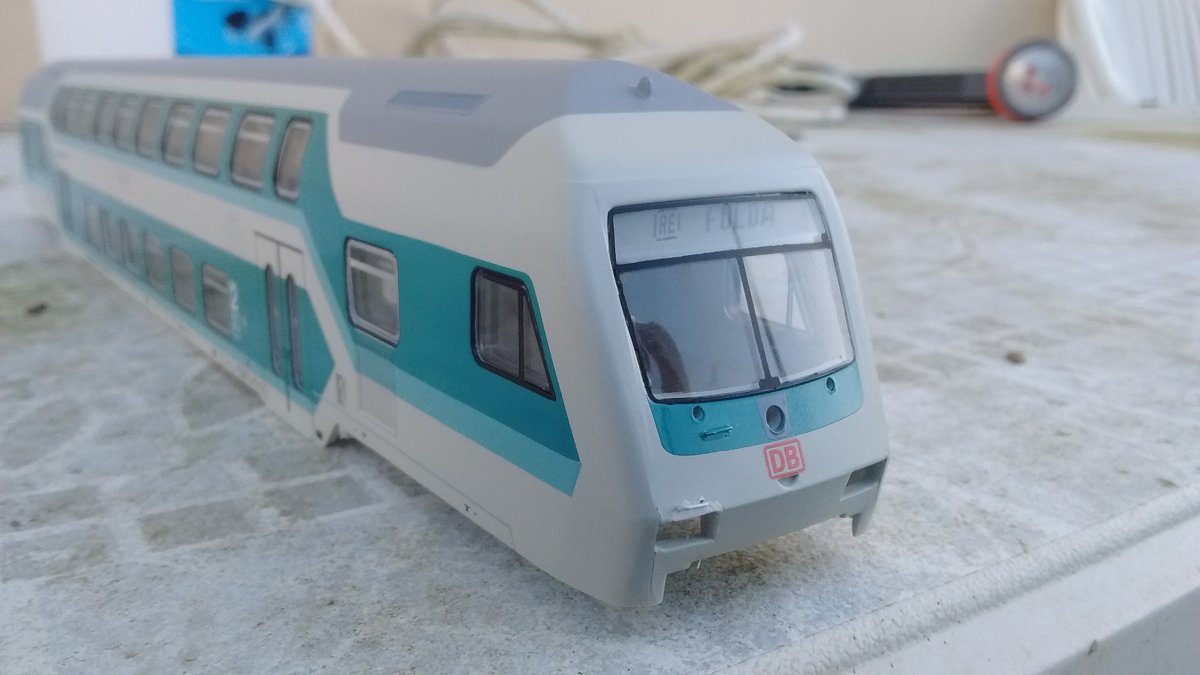

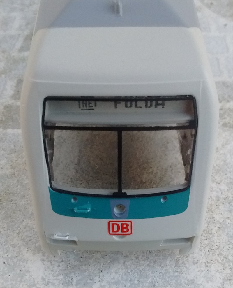

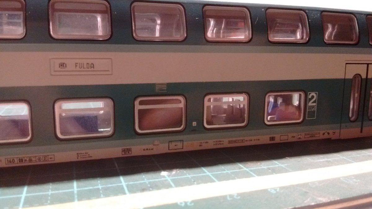

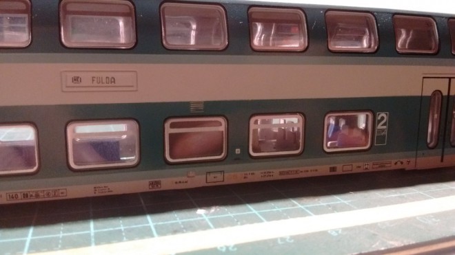

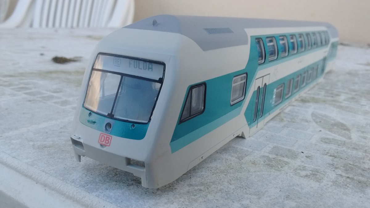

j'ai enfin pût passer au bureau voir l'état de la peinture après un bon séchage de 48h...
photos au smartphone, comme d'hab, mais à l’extérieur ;)
les gros plans n'arrange rien, mais on vois bien que cela n'a rien changé: blanc toujours trop blanc, et vert un peu trop clair, et ça se voit :gratte:
- pour le vert, cela sera "simple": masquage de tout autour de la zone, et un coup d'aéro pour homogénéiser ;)
- pour le blanc, peut etre un coup d'aéro léger, pas trop appuyer ... bref, a voir !

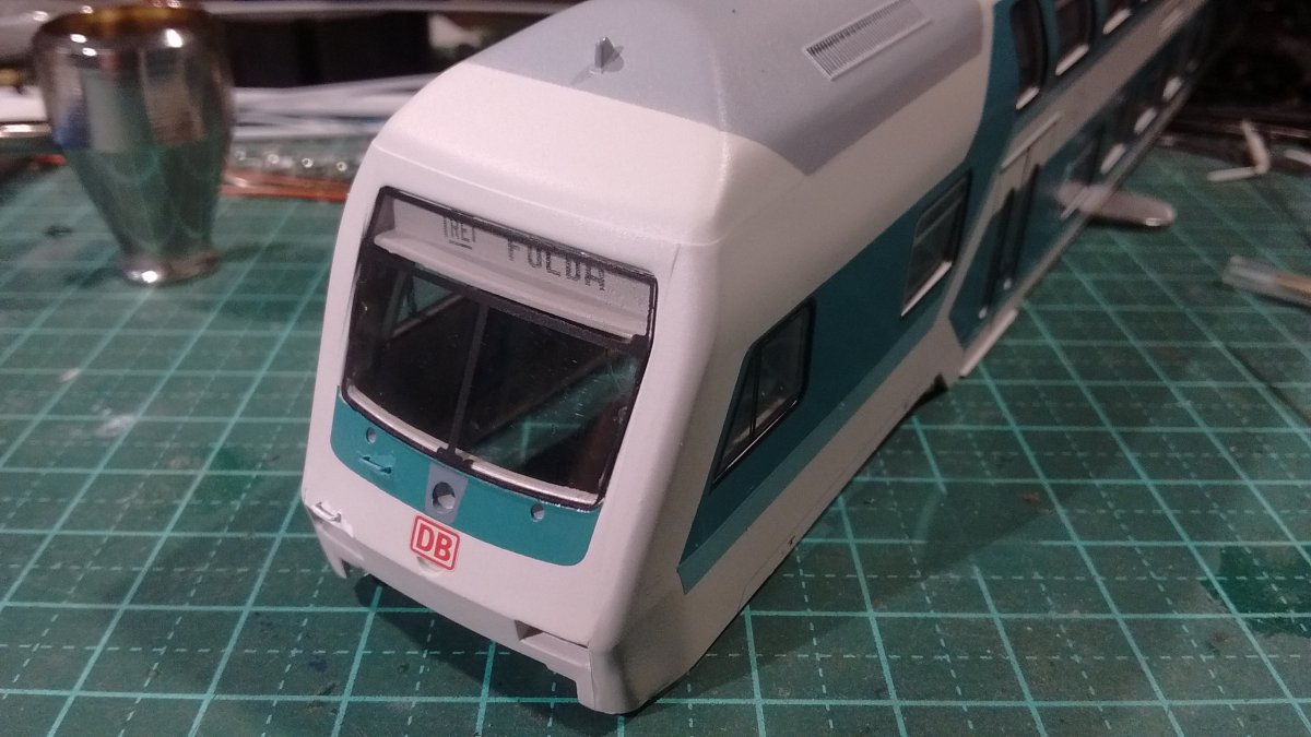

12 Fév 2018, 19:30

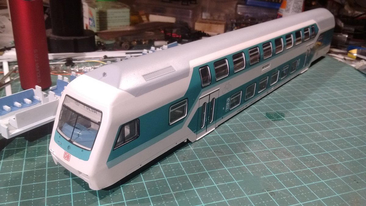

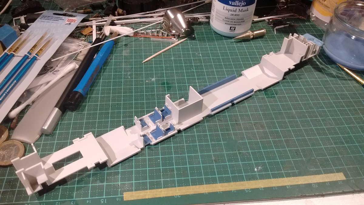

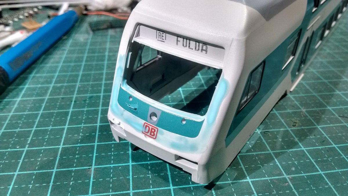

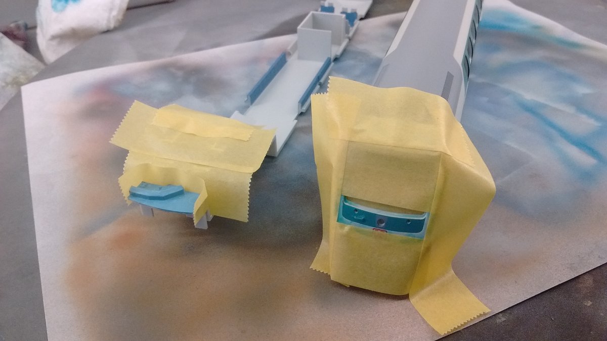

j'ai osé, et réussi, a retirer le vitrage, ce qui facilite grandement le masquage !
1ere chose: masquage liquide ... si possible sans trembler :siffle:
puis masquage général a la bande Tamiya

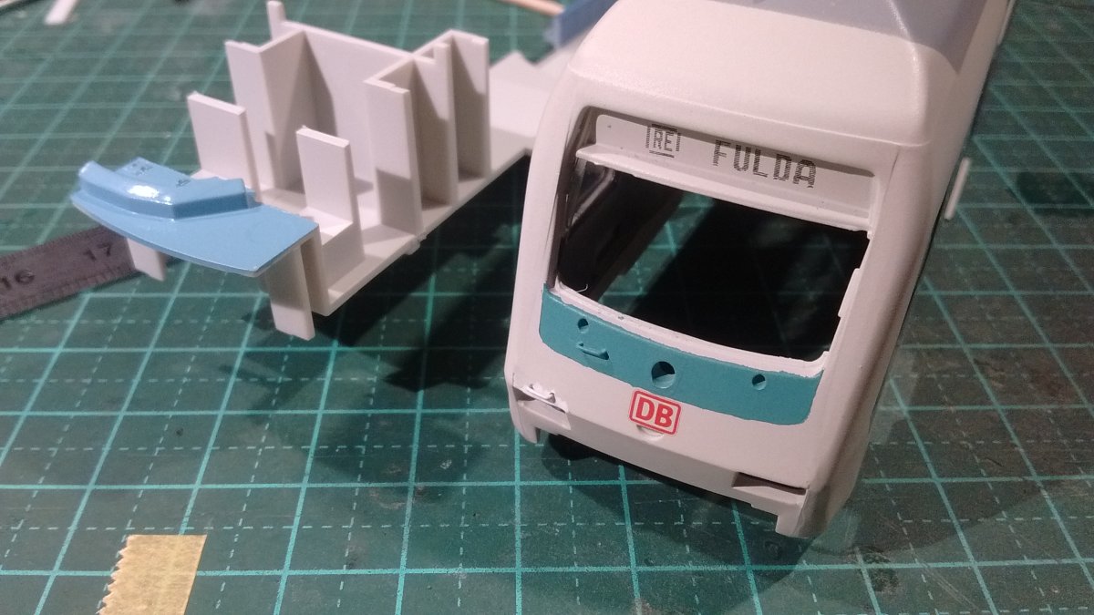

j'en ai profité pour refaire le bleu clair du poste de pilotage, auparavant fait au pinceau, mais cela ne me plaisait pas :H2:
et n'aimant pas attendre, voici les 2 pièces démasquées... c'est pas trop mal, mais j'attendrais quand même demain que cela soit sec au cœur pour brosser les traces de masquage liquide
bon, ça sera tout pour aujourd'hui
Dominique :coucou:

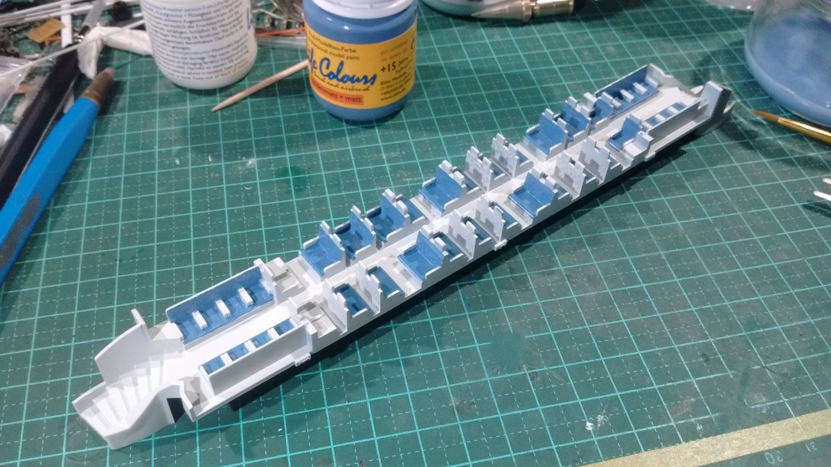

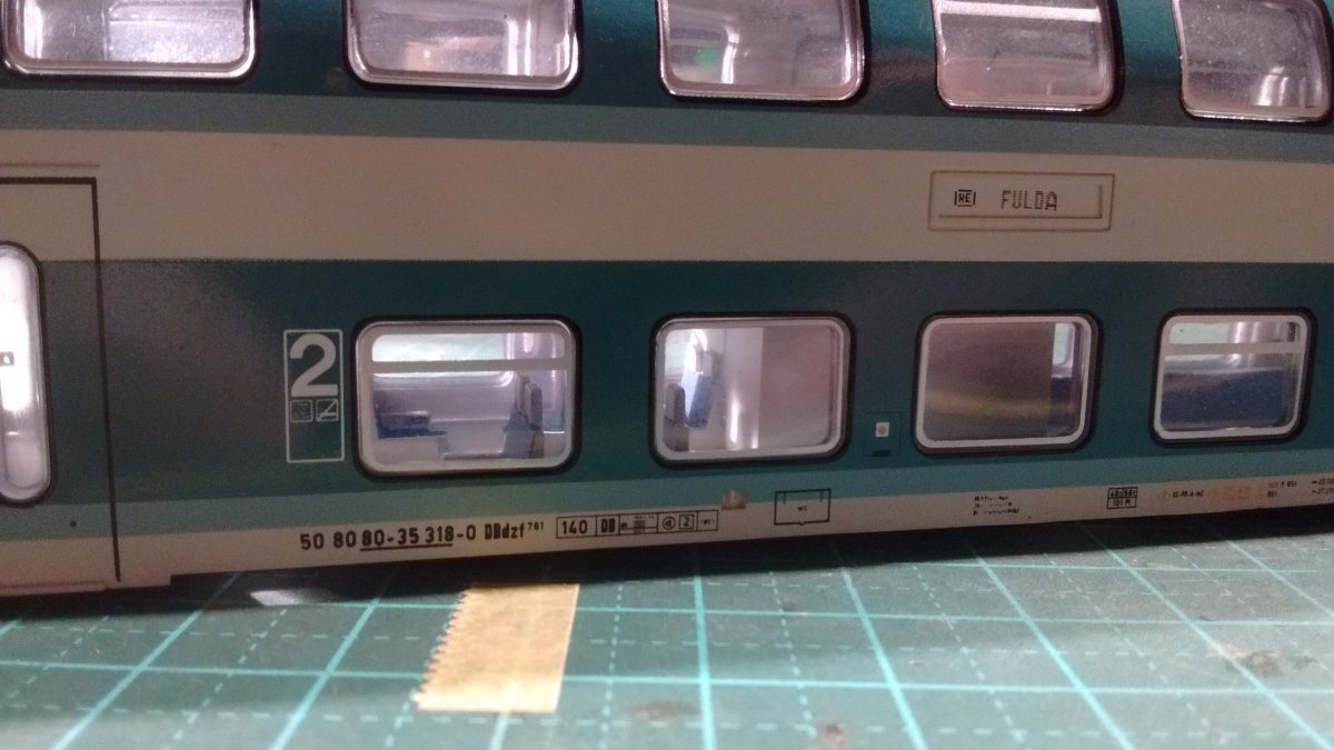

après séchage, brossage des p'tits trucs qui restaient, voila ce que donne la cabine de conduite avec son vitrage remonté...
je suis content, car cela ressemble beaucoup plus aux photos :mrgreen:
l'aménagement du niveau bas, d'un coté...
... et de l'autre
on voit les sièges peints, pas très bien, mais cela sera beaucoup plus visible avec un éclairage intérieur par bandes leds, et je verrais à ce moment l'a si je peint le sol (ou pas) en gris plus foncé !

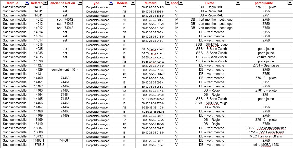

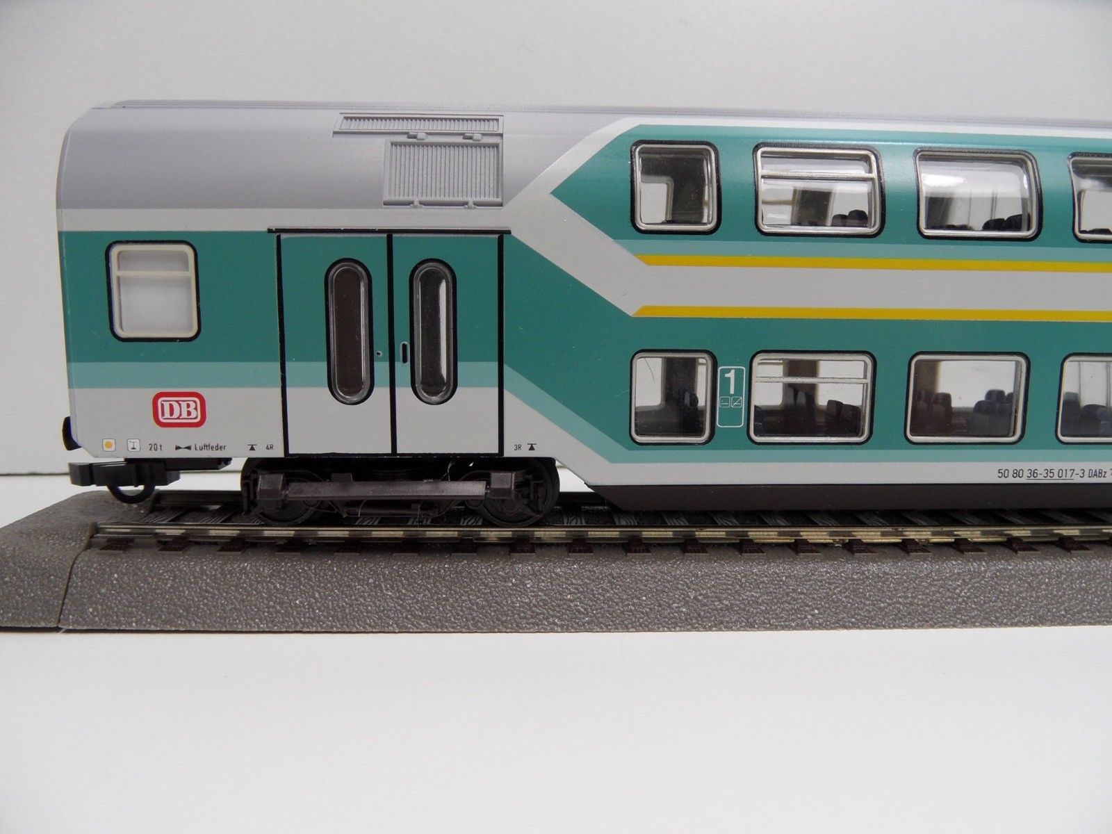

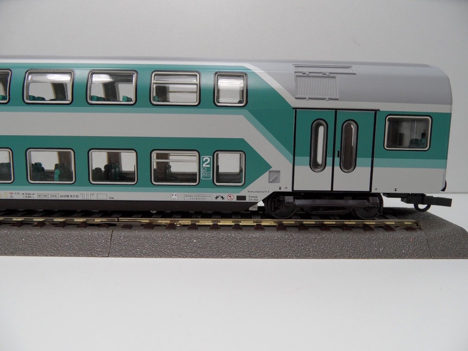

petit complément d'infos que j'ai découvert au fur et a mesure de lire des sites, comparer des photos, etc...
je reste donc sur les Doppelstockwagen DB de 1ere et 2eme génération, si possible en livrée d'origine "vert menthe" (de 1993 à 1997)

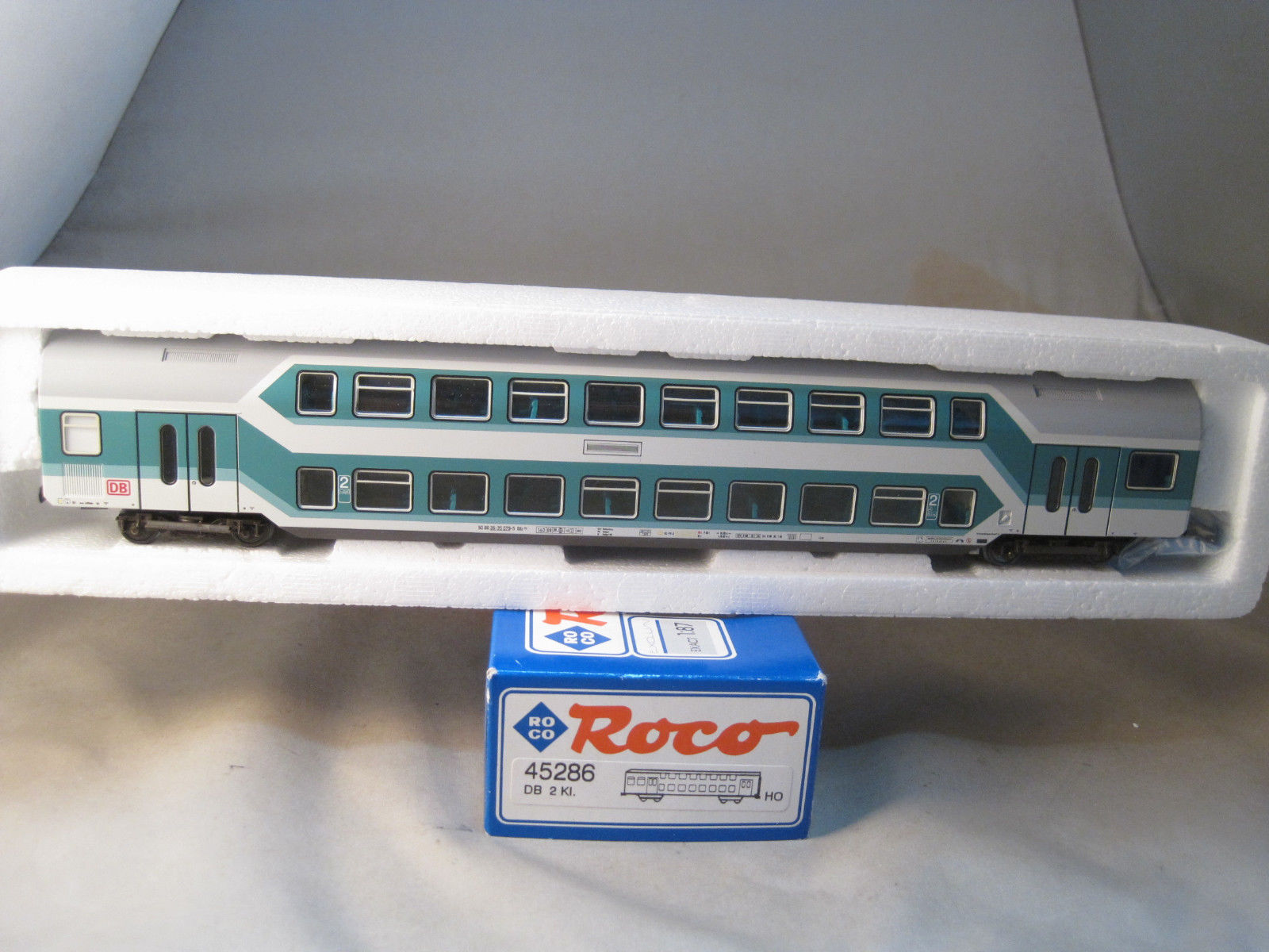

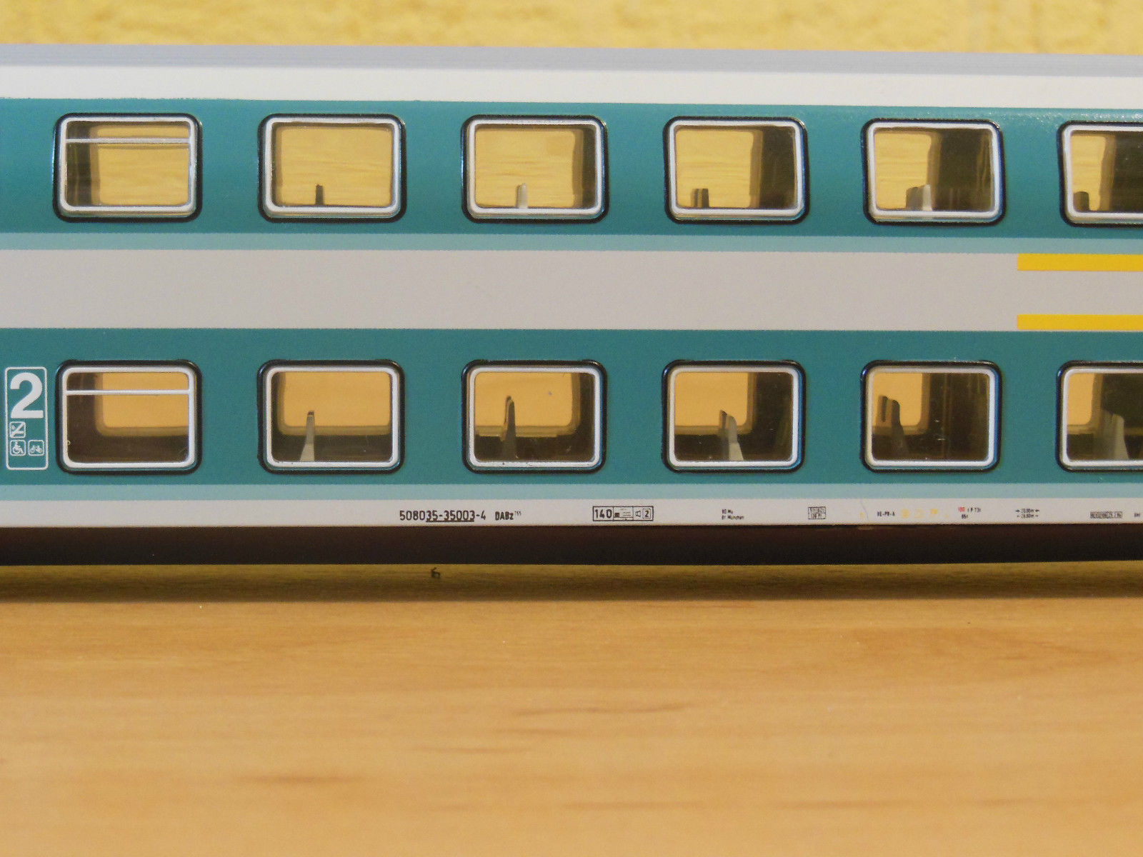

3 modèles existent donc au 1/87: Sachsenmodelle, Tillig et Roco: mon problème c'est que ne parlant pas du tout allemand, je n'ai pas bien compris qui avait récupérer ou pas les moules d'un autre :gratte:
par contre, en examinant les dizaines de photos, j'arrive a coup sur à séparer Sachsenmodelle (1er a en avoir sorti) des Tillig et Roco ... par l'aménagement intérieur :mrgreen:
- Sachsenmodelle: sièges moulés avec le plancher, dossier très (trop) fin, et de la mème couleur grise
- Tillig: sièges d’une autre couleur que le plancher, vert pale en 2eme et bleu en 1ere (je pense des pièces séparées) et dossier beaucoup plus épais
- Roco: ayant distribué Tillig qlq temps, ce n'est que du Tillig dans une boite Roco, avec d'autres numéros
je ne peu que supputer car je n'ai pas encore trouvé de Tillig a prix accessible pour comparer avec ma Sachsenmodelle, mais grâce a ses aménagements, je me suis même aperçu que certains vendeurs allemand n'hésitent pas a vendre au prix fort (Tillig) des Sachsenmodelle moins détaillées en jouant sur la confusion lors de la récupération de Sachsen par Tillig :bof:

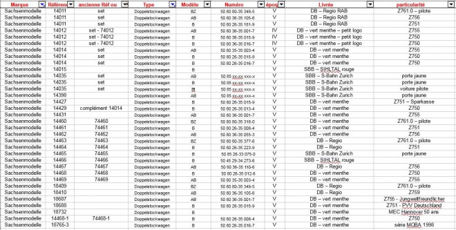

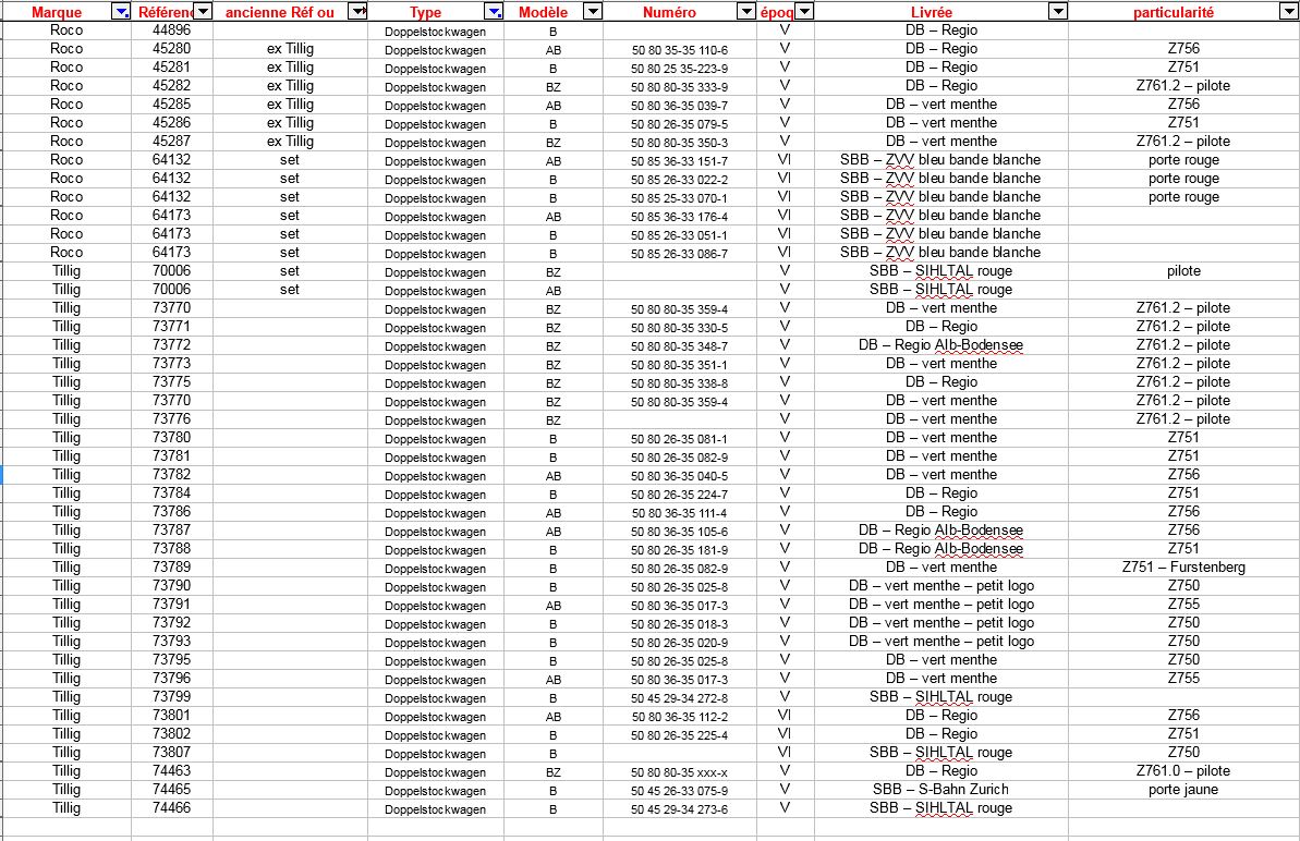

donc, j'ai re re re modifier mon fichier xls de ses voitures, et voici les 2 extraits
j'ai complété et corrigé pas mal de numéros aussi :!:
ça avance, ça avance ;)
