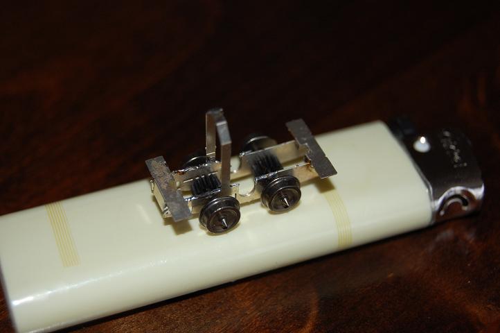

Première vue de l'engin :P :shock:
pas évident mais motivé :diable:

Pas mal :cool: Alors, à ce niveau là, les roues doivent tourner librement. Je sais, ça peut paraitre con mais il faut absoluement tester à chaque étape du montage afin de virer les "durs" éventuel. ;) Le moteur est peu puissant et n'aimera pas trop de résistance

Merci, pour rien vous cacher j’en ai acheté deux, si jamais je me plante… jusqu’ici cela va bien :cool:
Merci du conseil, j’ai passé un foret de 1,5 en insistant bien au second passage, c’est bien libre. :cool:
Par contre, le mode d’emploi pas super, j’ai des pièces que je cherche ou elles vont :gne: , surtout une masse de rondelles :oops: , cette après midi je poursuis par le support du moteur, et surtout comprendre, j’ai bien le temps…

Le collage au cyano sur la l’arbre de transmission des engrenages, un moment d’inattention et hop c’est l’embardée, je n’arrive pas dessouder :oops:
Quand j’ai soudé les fixations de l’arbre sur le châssis, je me suis retrouvé avec un décalage, ce qui fait une pesée je n’arrive pas en dessoudant à le remettre mieux dans l’axe, cela fait un gros point dur. :mur: :oops:

Pierre d Imagimonde a écrit:C est le collage à la Cyano que tu as raté ?
Pour décoller il suffit de chauffer (en 80 °) et la colle se refluidifie
Attention en refroidissant ca recolle pareil
ATTENTION il faut faire cela dans un endroit vraiment ventilé et SURTOUT ne pas respirer les vapeurs!
