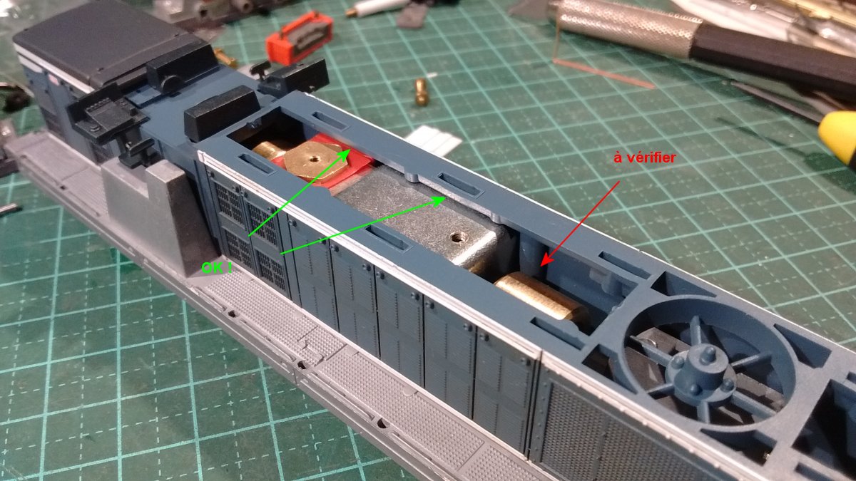

Messagepar augerd
23 Mar 2017, 16:37
une truc important quand même:
capot retiré, vous pouvez voir que le moteur Roco passe juste, mais passe, dans la caisse (flèche verte) :cool:
à vérifier si les volants de frottent pas (flèche rouge) sur les cylindres de fixation des vis de châssis ... mais trop le temps l'a :siffle:
Dominique :coucou:
