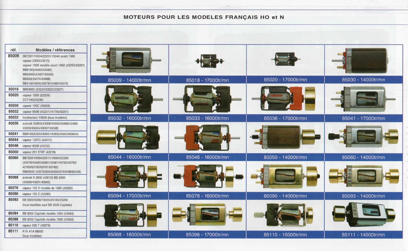

Si tu envisage de changer le moteur, prends un Roco: il faut qu'il tourne à 17000 tr/mn (ou 16000 tr/mn) pour que tu obtienne une vitesse correcte (environs 160/180 km/h à l'échelle): par exemple, le 85098 (17 000 tr/mn)
Sans faire de de publicité, vas sur le site de Détail-Train Service: il y en a .

Tu peux te lancer dans le calcul:
    diamètre des roues
    compter le rapport entre le Nb de tour des roues et le Nb de tour de l'axe de la tulipe où se place le cardan venant du moteur.
    Puis tu cherches le moteur ayant ce nb de tours sous 12 volts.
J'ai un tableau des moteurs Roco mais je ne sais plus ou: je cherche et essaierai de le mettre en ligne

Anciennes 9300 Ref 8593 14000 tours/mn, ancienne capitole modèle 1994 ref 8594 17000 tours/mn et 8598 pour celles de 1995. Par contre je me demande si la photo n'est pas inversée entre les 2 moteurs "capitoles".
Source un des catalogues France 2004 Regain Galore
:arrow: le rapport de vitesse entre les 2 moteurs donne à peine à vide 21% de vitesse en plus. Donc péniblement 95 km/h maxi d'après les mesures faites par Taisson.
