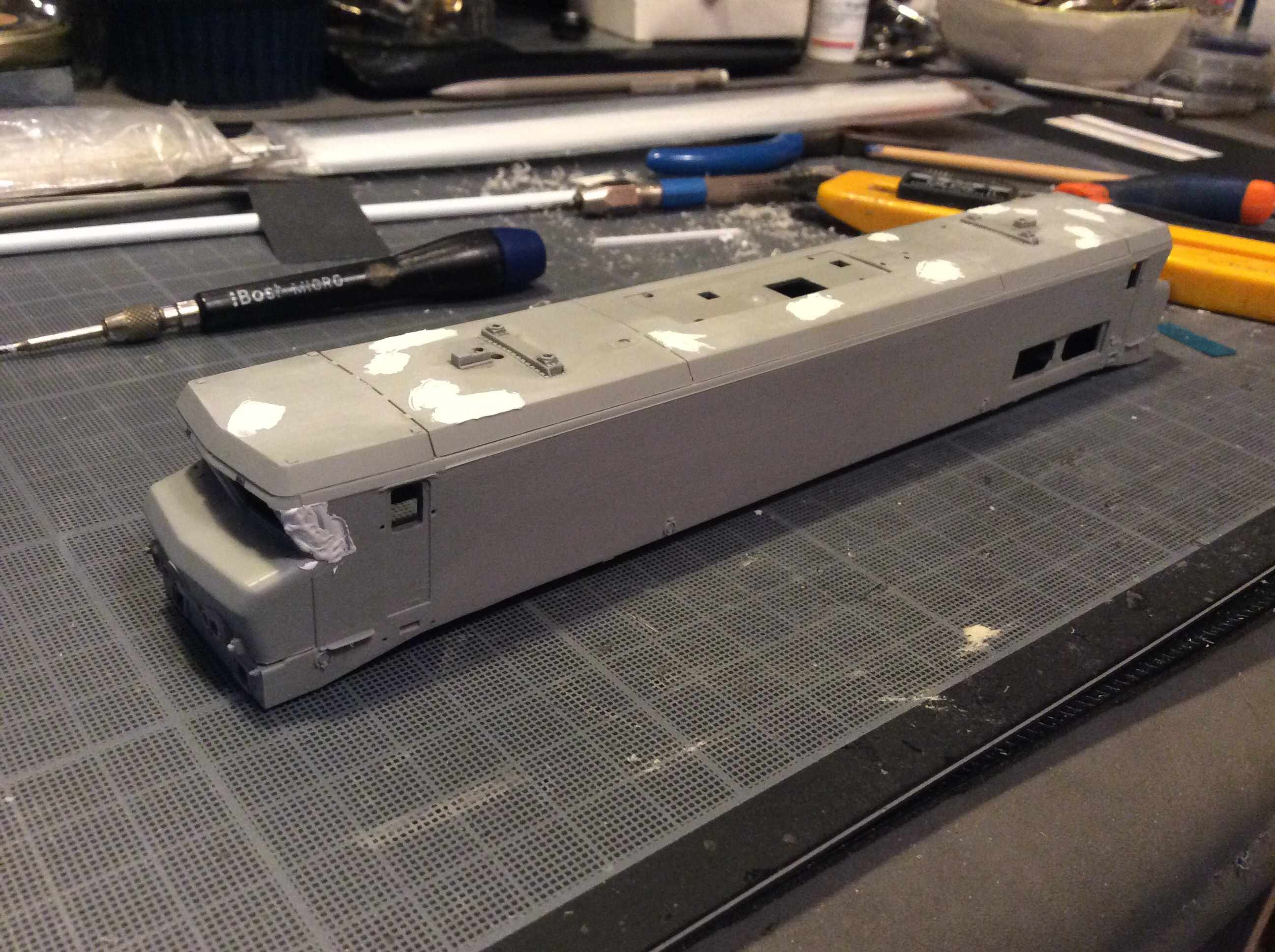

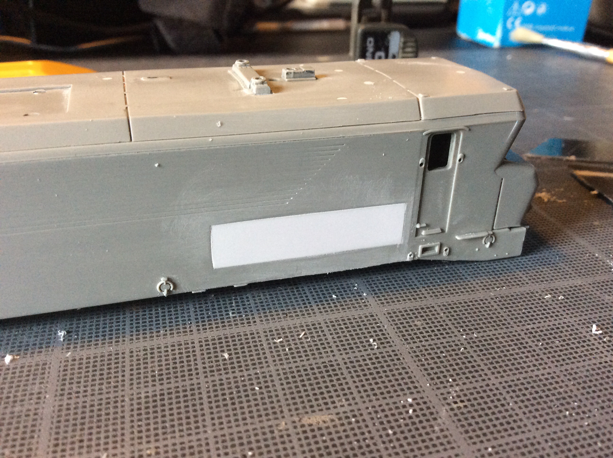

30 Jan 2017, 14:05
Salut à tous.
Le projet progresse.
Après réflexion, les passerelles de toiture vont être refaites en pièces ROCO.
Donc je ponce tout, ce qui va permettre d'être au plus proche de la toiture slovène.
Les aérations latérales sont en train d'être bouchées et les jointures d'angle de caisse en train d'être reprises.
J'ai commandé sur un site " Shapeways " des pièces en 3D ( génératrice-coffre sous caisse-3ème feu ).
La suite à venir.

Pierre-Alain D a écrit:Salut à tous.
La suite à venir.
