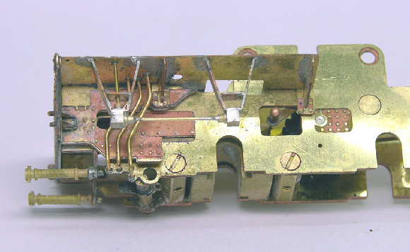

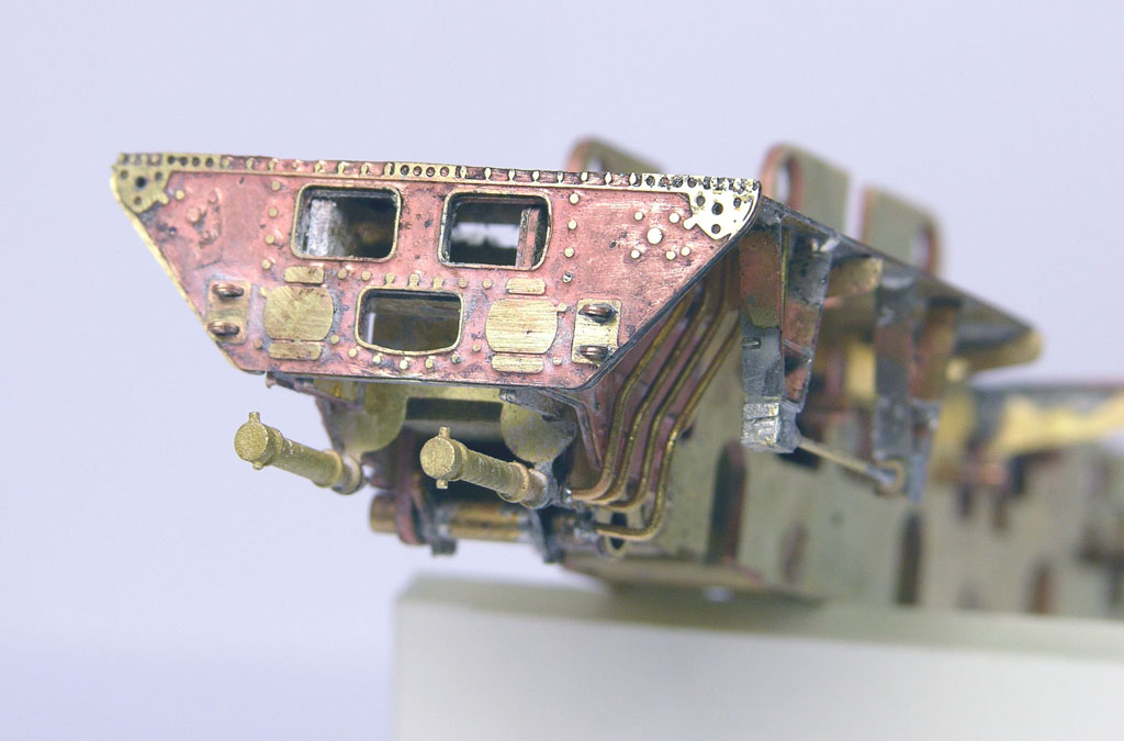

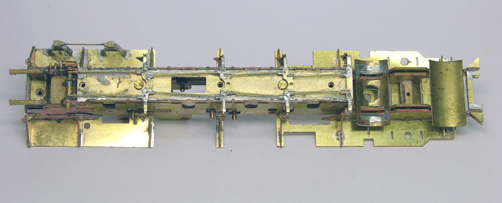

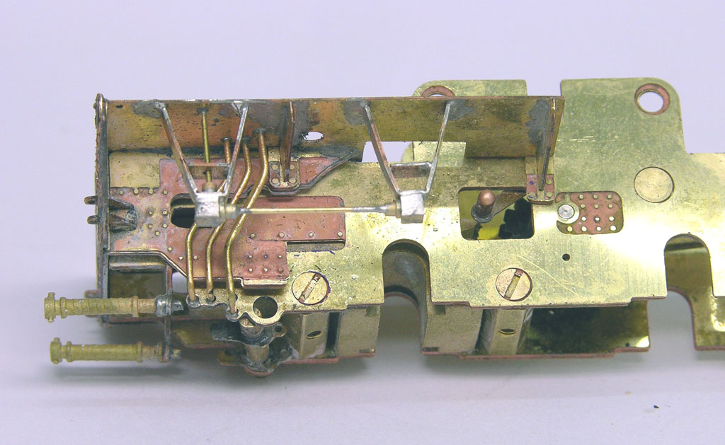

Petit piège pour débutant, lors de la brasure des supports, la lignes de prise de courant touche le longeron du fait de son galbe, si l’on a la main lourde coté brasure ou pas de chance les lames de chrysocales risquent d’être brasées sur le longeron Un cure dent piqué à la cuisine est très utile à ce moment là.
Le Flaman est posé ainsi que les premières tubulures

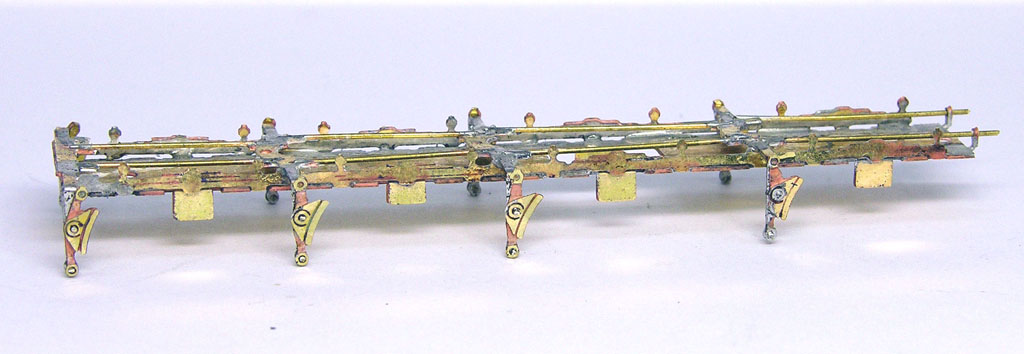

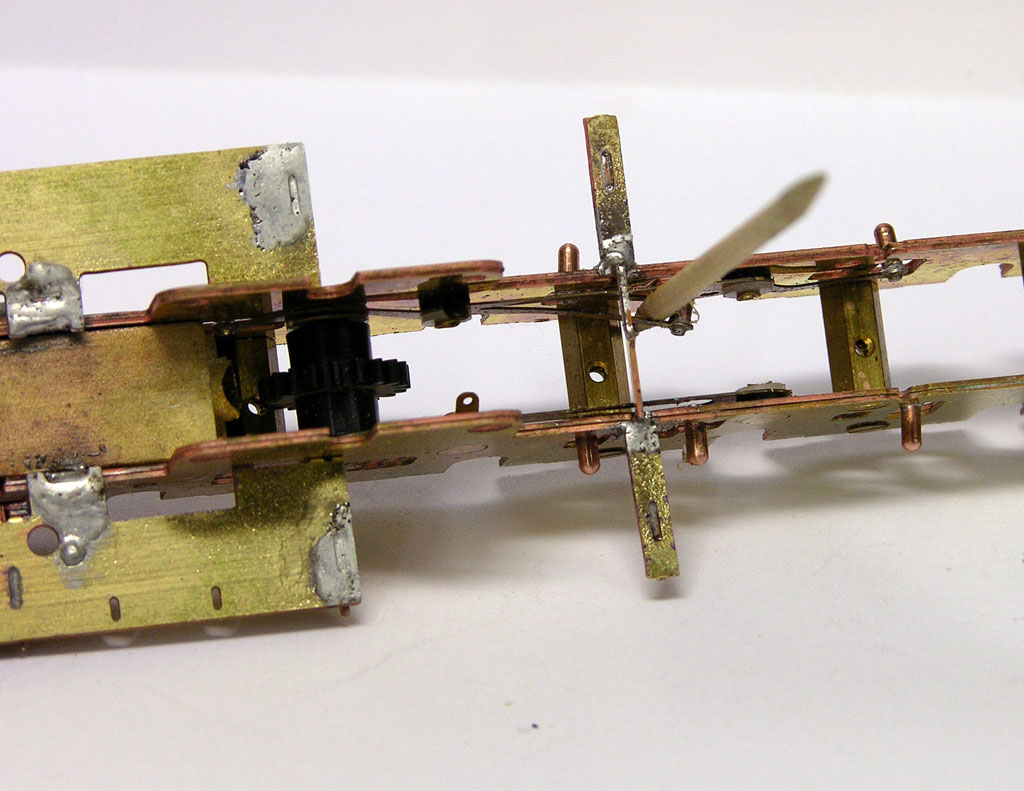

Le montage du fond de châssis. C’est pour le moment la partie la plus délicates et la plus longue. Pose de la timonerie de freins, supports de freins sabots. Un peut de minutie et de patience est nécessaire.
Petit test de montage sous châssis

je soude les palpeurs en cuivre, avant le rivetage des lames sur le châssis, plus facile pour controler leur perpendicularité, plus facile à souder car on n'est pas géné par le châssis, les palpeurs ne gènent pas pour le rivetage.

J’ai fait pareil. Ce que je disais, du fait que l’on donne un léger galbe aux ressorts, ceux-ci viennent s’appuyer sur le longeron tant que les roues ne sont pas en place et qui repoussent le tout, d’où le risque de braser les lames avec les longerons. En fait c’est une petite mise en garde que je me suis faite et que je partage car il y a bien l’un ou l’autre qui se ferra couilloner. :siffle: :siffle: :siffle:

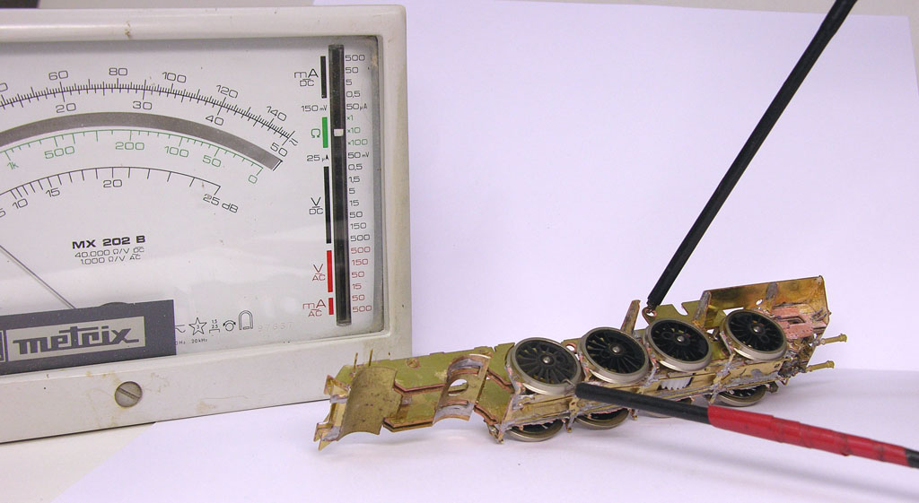

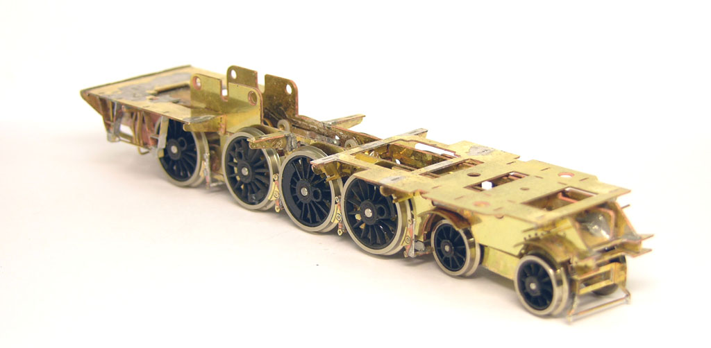

Montage des essieux, réglage des sabots de freins et petit contrôle électrique. Bon Dieu que c’est serré. Il n’y a pas beaucoup de place et il va falloir faire attention au montage final.
Les essieux tournent un peut dur pour le moment mais il n’y a pas une goutte d’huile.

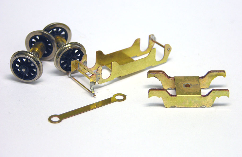

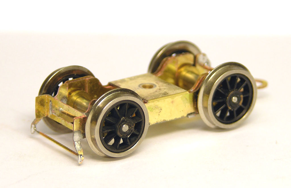

Sous ensembles du bogie porteur.
Son assemblage, rien à redire ça s’assemble tiptop.

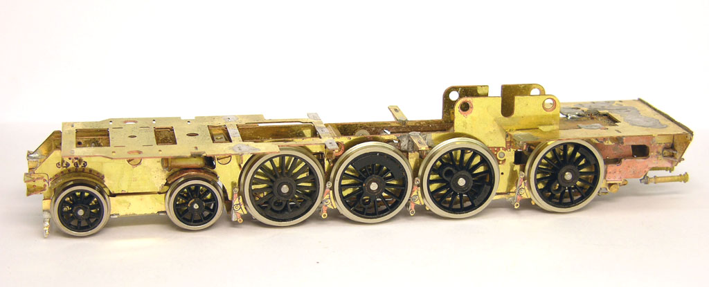

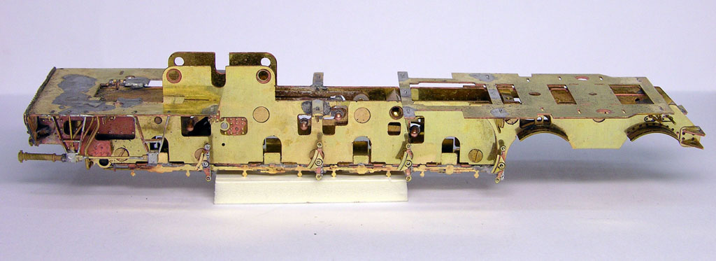

Assemblage final du châssis et de ces organes de roulements. Ne reste plus qu’a monter la pièce commandée chez PPLM et une tringle (la N°55) dont je verrais plus clair lors du montage de la superstructure.
Bon je vais suivre l’ordre du kit et passer au tender. Un gros wagon en somme. :D :D
