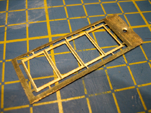

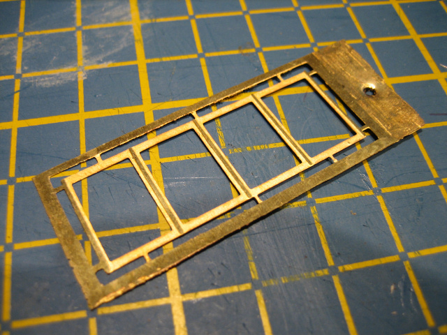

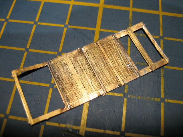

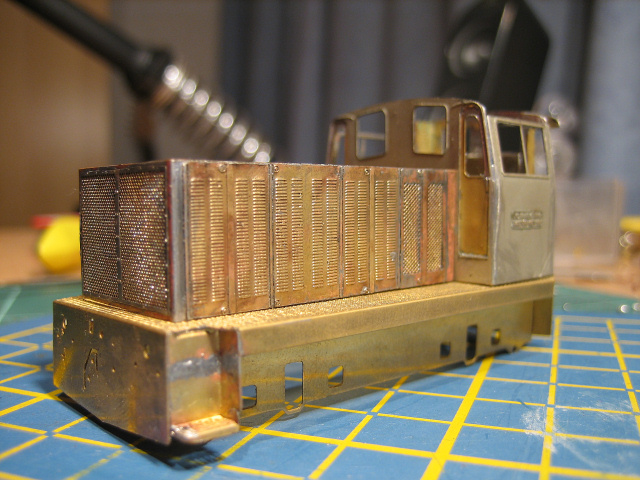

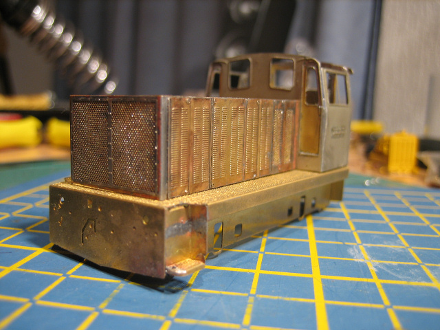

Suite de la journée...

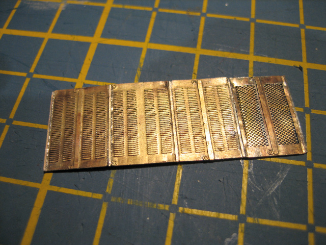

  • On a un cadre (les ouvertures vont servir à placer le grillage du filtre sur les panneaux équipés, celui-ci ayant abandonné à la gravure à cause de sa finesse..) :
  • Des panneaux à persiennes. Selon les modèles réel, les différentes sortes de panneaux sont placés à des endroits différents. Cette méthode plus complexe, permet de choisir la position selon l'engin souhaité. Donc on soude les panneaux sur le cadre à l'endroit voulu :

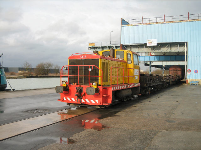

  • Vues de différents modèles avec leur variété de panneaux : (Arcelor Mittal, port de Reims (51) / Prisma, Messempré (08))
Vive le O14...

  • On soude la plaque de panneaux gauche sur le capot... Notre Moyse commence à avoir belle allure !!! :mrgreen:
A suivre...

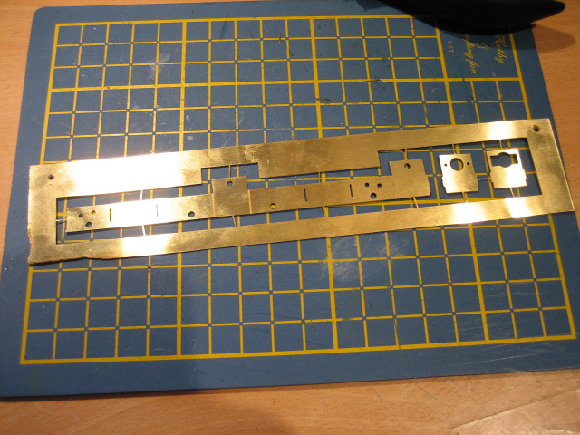

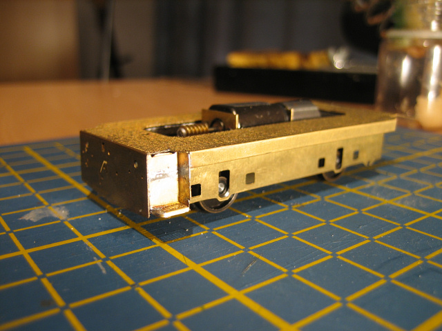

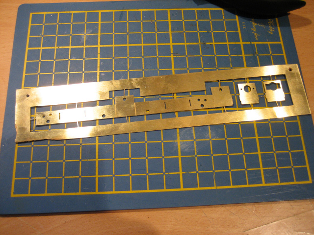

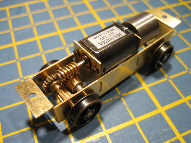

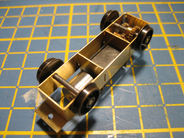

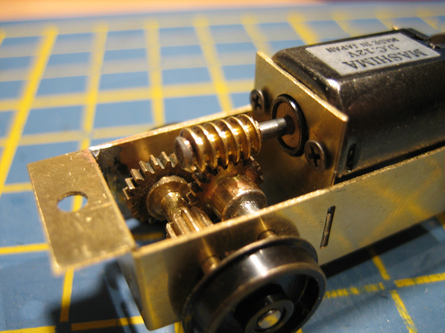

On reprend :
  • Après gravure du châssis moteur...
  • ... pose des engrenages et du moteur. Réduction de 1:60. Je sais, j'ai monté un pignon a denture droite sur la vis sans fin. Cela génère des contraintes, pour des gros pignons, mais pour des engrenages de ce module et dimension, la contrainte est minime. Peut-être un peu plus de bruit, et encore ça a un très beau ralentis.
  • Vue du dessous, où on peut y fourrer un décodeur N (consomme rien cette bête là). Je pense rajouter une liaison par poulie et courroie entre les deux essieux. Dans tous les cas, une suspension 3 points peut être faite sans problème.
  • Le moteur ne dépasse pratiquement pas du châssis...
