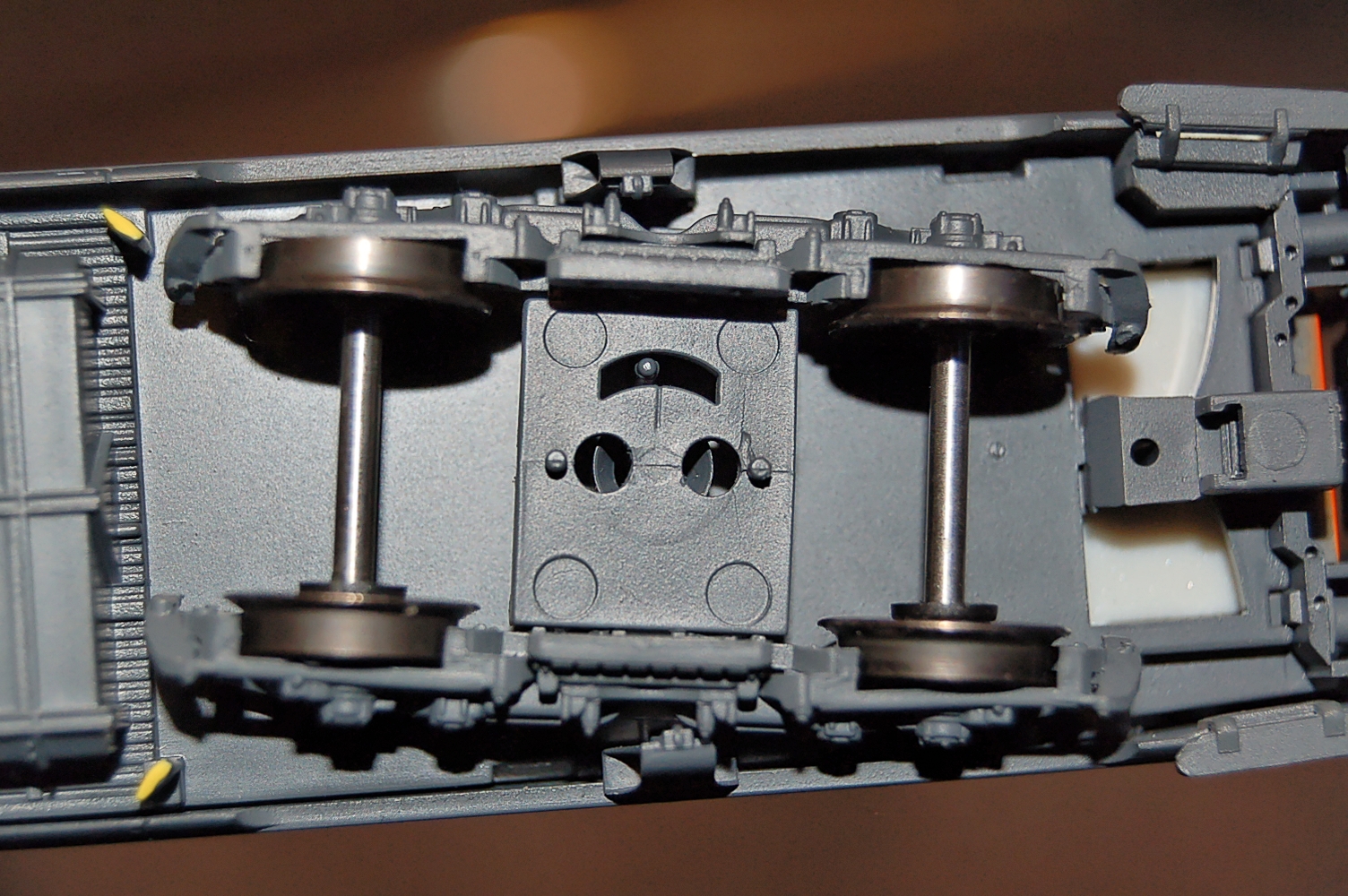

Panzer a écrit:Il va falloir donc ouvrir la bête... est-ce aisé ou à risque ?
T'écartes les flancs en séparant la caisse et le chassis à l'aide de papier bristol ou de cures-dents, vois pas ce qu'il y a de périlleux comme manip :gne:

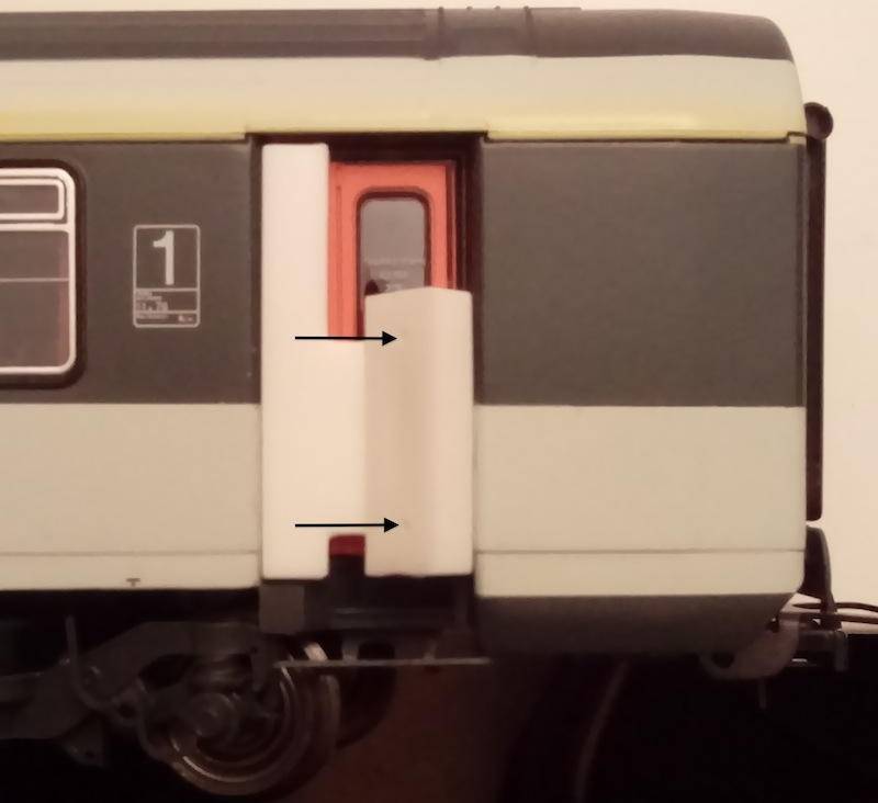

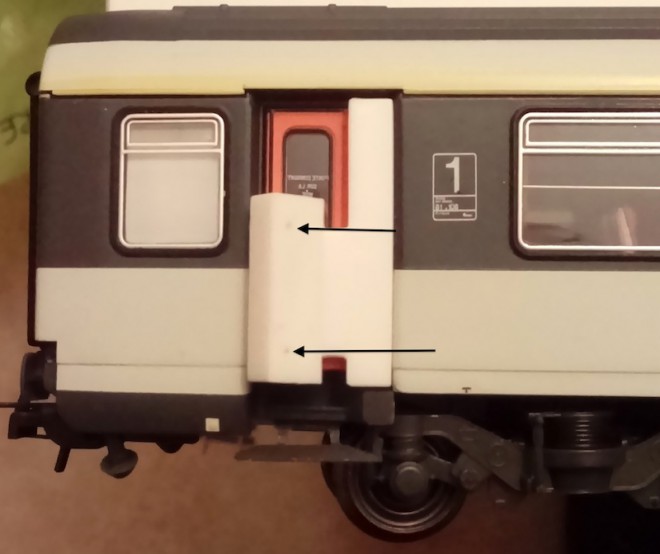

ESTIVALS a écrit:le gabarit de perçage doit être positionné vers le bas de la portes ,en inclinant la mini perceuse à 45° ,les positionnés côté poignée de porte
J'ai un gros doute sur votre positionnement du gabarit de perçage, il doit être mis de la manière suivante avec les flêches noires qui indiquent les trous (diamètre de 0,4 ou de 0,3mm)

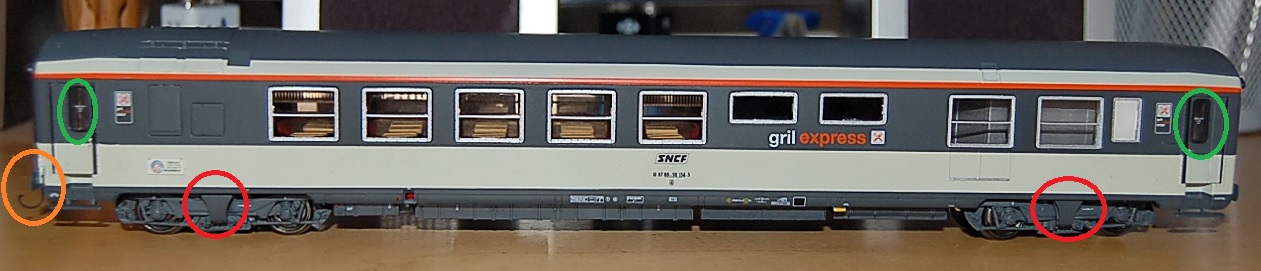

J'ai démonté la Grill-Express. J'ai monté les pièces au niveau du milieu du bogie. Mais concernant les fenêtres (en fait, celles d'origine ont l'inscription imprimé à l'envers), je reste dubitatif... elles semblent collées et/ou solidaire de toutes la rangé... Sinon, tous les ergots sautent lors du démontage...
je pense que tu lui a demandé, alors il dit quoi Ms LS Models :?: :?: :?: :?:
c'est eux qui ont conçu ce semi-kit a finir, il doit avoir la doc :siffle:
Dominique :coucou:

Bref, remonté. Maintenant qu'il y a plus d'ergot ; il y a du jeu entre le châssis et la carcasse... enfin bon, c'est pas très gênant... Je recommencerai pas ! Je déteste démonter/remonter les voitures et autres locos. il y a toujours de la casse.

augerd a écrit:je pense que tu lui a demandé, alors il dit quoi Ms LS Models :?: :?: :?: :?:
Détrompe toi :ggg: , je ne lui ai rien demandé, j'ai trouvé juste en tâtonnant un peu pendant 5 minutes, et je te confirme qu'il y a rien d'indiqué dans la notice :H2:

Donc la voiture Grill-Express une fois les "nouvelles" pièces montées :
Par contre, le "fameux" jour entre la carrosserie et la châssis :
Ça se voit pas tellement...

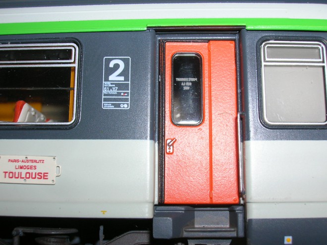

Bonjour à vous tous
Surprise en observant chaque voiture , ( photo) ,dans le coffret une voiture 2 cl avec une porte montée au mauvaise endroit.
Manque dans un sachet les cablots
