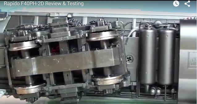

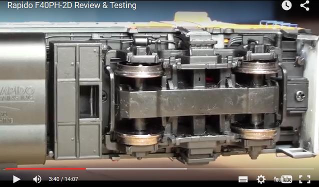

Je vous remercie tous pour les nombreuses réponses...je vois que cette transformation sera difficile à opérer, vu qu aucun professionnel ici au Canada ne se soit proposé pour la réaliser et moi , j en suis incapable. Dans la vidéo que j ai jointe de la motrice, on voit très bien (à hauteur de 3 minutes 20-30) le gros problème du pick up shoe à installer. Je me demande comment un professionnel s y prendrait. Le frotteur sous la 1ere voiture, je vais poser la question à Mike.

Ce que j'ai vu sur cette vidéo me semble plutôt favorable à l'installation d'un ski.
Notamment pour installer ce genre de dispositif VIESSMANN

Effectivement cela parait jouable.
Par ailleurs, j'avais oublié un élement: supprimer l'attelage Kadee pour mettre un attelage Marklin car j'ai peur qu'un Kadee touche les plots sur les aiguillages (à essayer ceci dit).
