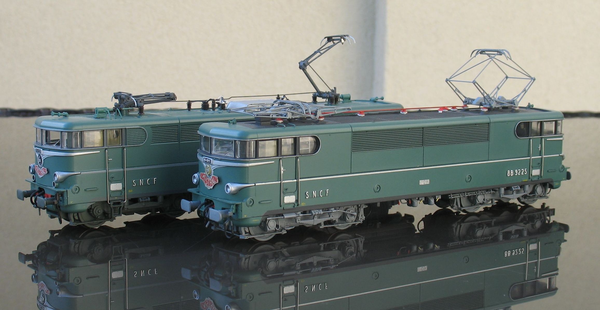

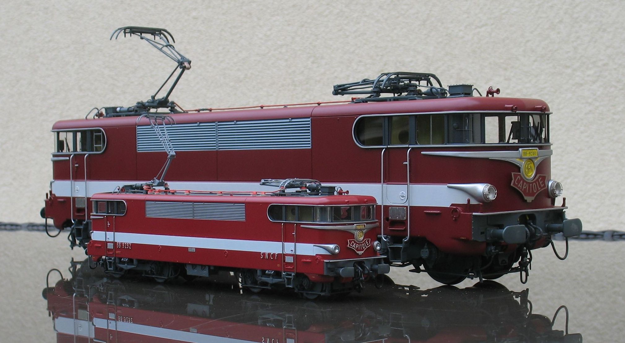

manette-z a écrit:Je posterai quelques photos du making off et des scènes coupées :lol: . En attendant, la béton se termine.
Salut Jean,
Alors là, chapeau : il fallait oser franchir le pas pour rectifier la position des blocs optiques qui défiguraient affreusement la face frontale de ces machines !!! :o :shock:
Peut-être que les prix plus que démocratiques (109€) donneront à certains l'envie de se lancer dans l'aventure... :cool:
J'espère que Jean pourra nous proposer quelques explications détaillées sur sa manière de faire, à moins qu'un article pour une revue "people" ne soit en préparation... ;)

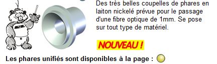

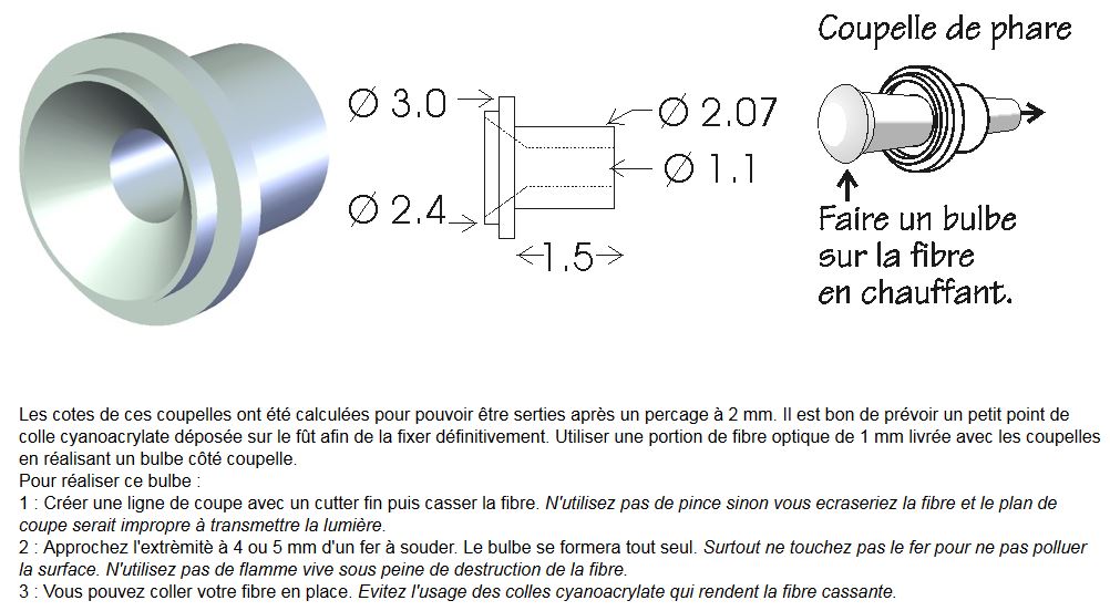

c'est vrai que je ne trouve pas que les leds apparentes dans le feu soit vraiment réalistes, surtout pour les machines anciennes qui avaient une coupole bien propre et bien réfléchissante derrière le verre de protection, donc très visible :gne:
il y a qlq années, j'avais eu un rendu plus correcte avec une pièce percée de Cassano (LSL) et une micro lampe de 1,5V au fond...
bon, reste a savoir si l'entourage avec pincettes passera au-dessus ;)

Alors ce que j'avais fait sur ma 9400 Lima, pour faire des feux rouges plus réalistes, c'était d'utiliser un tube evegreen, mais au lieu d'agrandir le l'alésage, j'avais juste fraisé le bout avec un foret, avin d'évoquer le bol duréflecteur, peinture en gris métal, puis une goutte de cristal clear, et du vernis rouge. Ce que je ferais sur ce feu LSL, c'est que je ne ferais pas fondre la fibre optique, je la laisserais juste d'épasser du trou du fond afin d'évoquer l'ampoule, et je remplirais de cristal clear.
