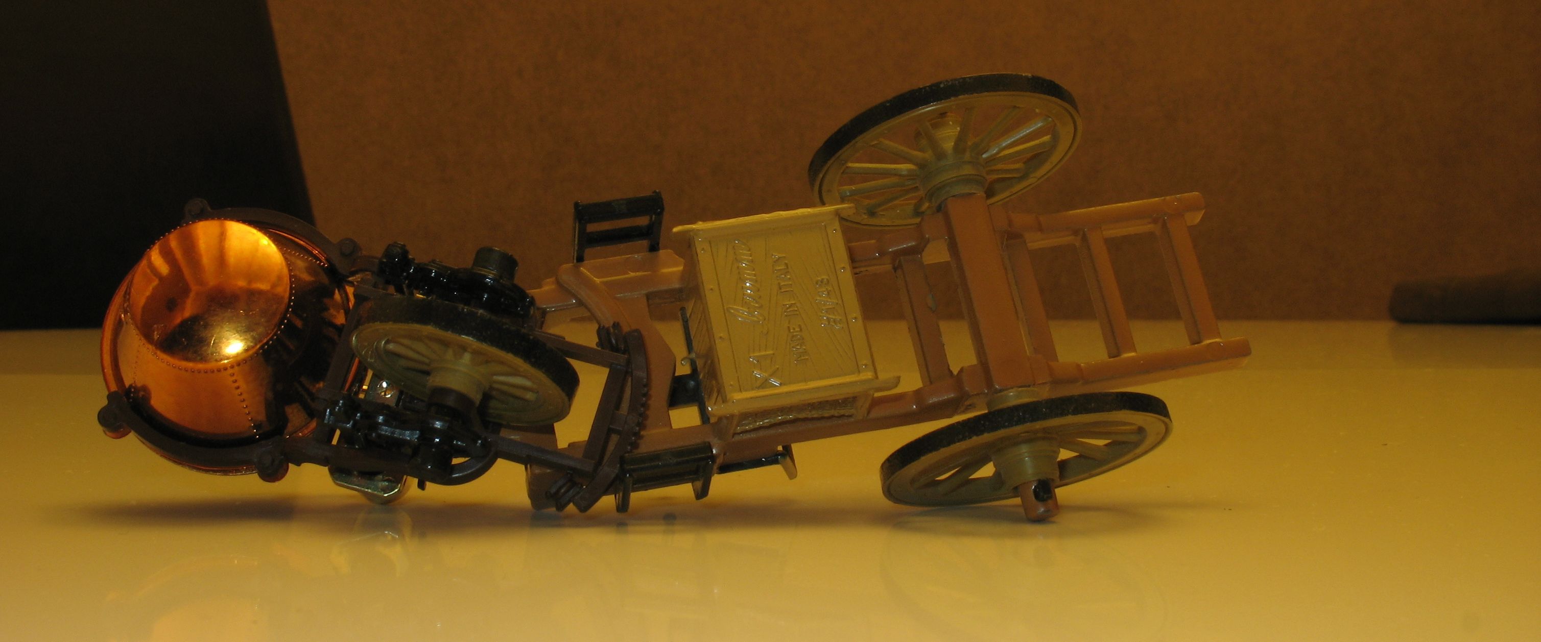

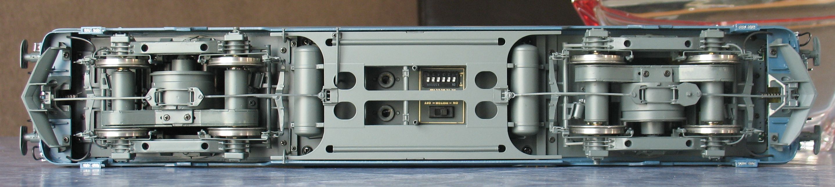

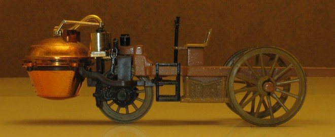

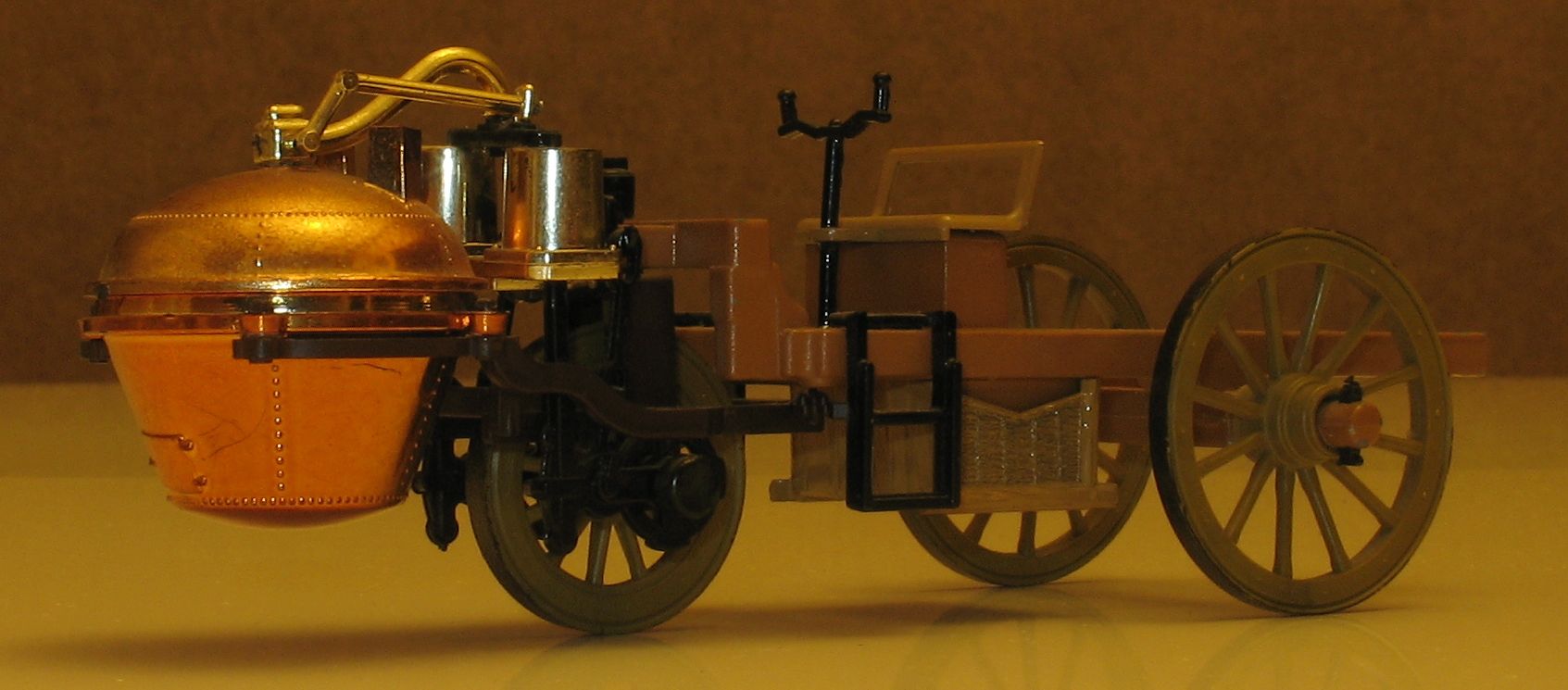

Tiens, avant d'aller au dodo, encore un peu de 0 !
Ben quoi ! Ça fonctionne à la vapeur :dodo: :dodo: :dodo:
2B.

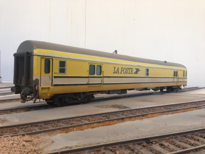

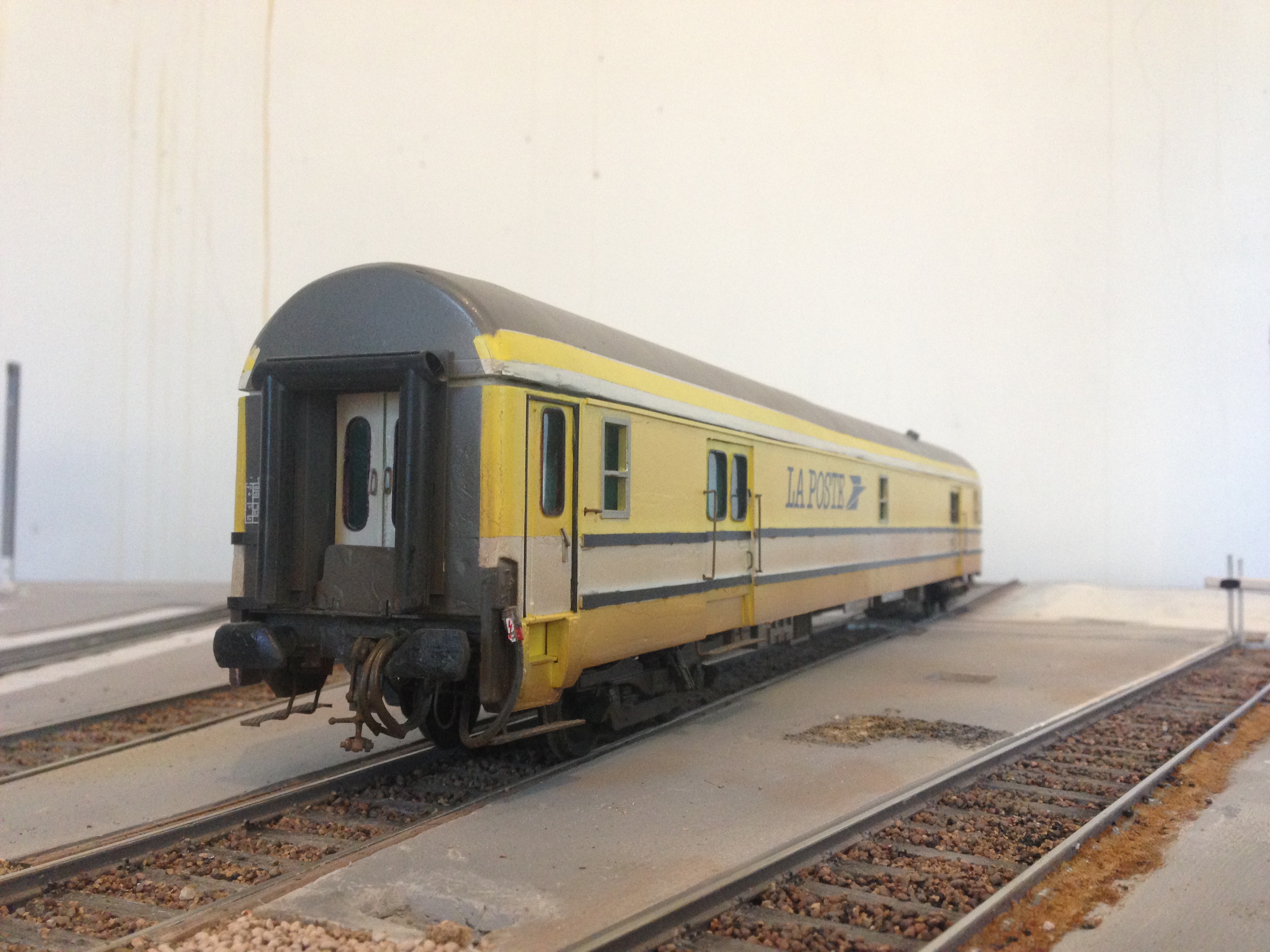

... tiens, puisqu'on parle de grande longueur :
Messages: 2328
Re: ECHELLE ZÉRO - les matériels roulants, ou pas, sur FT
Messagepar tchoutchou30
17 Fév 2015, 09:02
François D a écrit:... tiens, puisqu'on parle de grande longueur :
Bonjour François,
Petite présentation de la chose ?

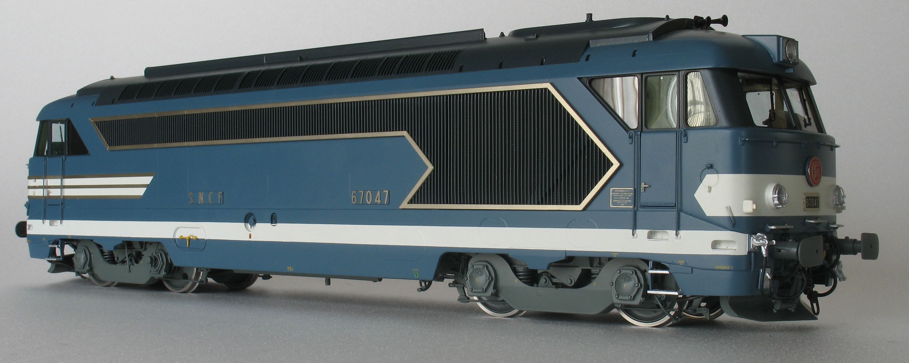

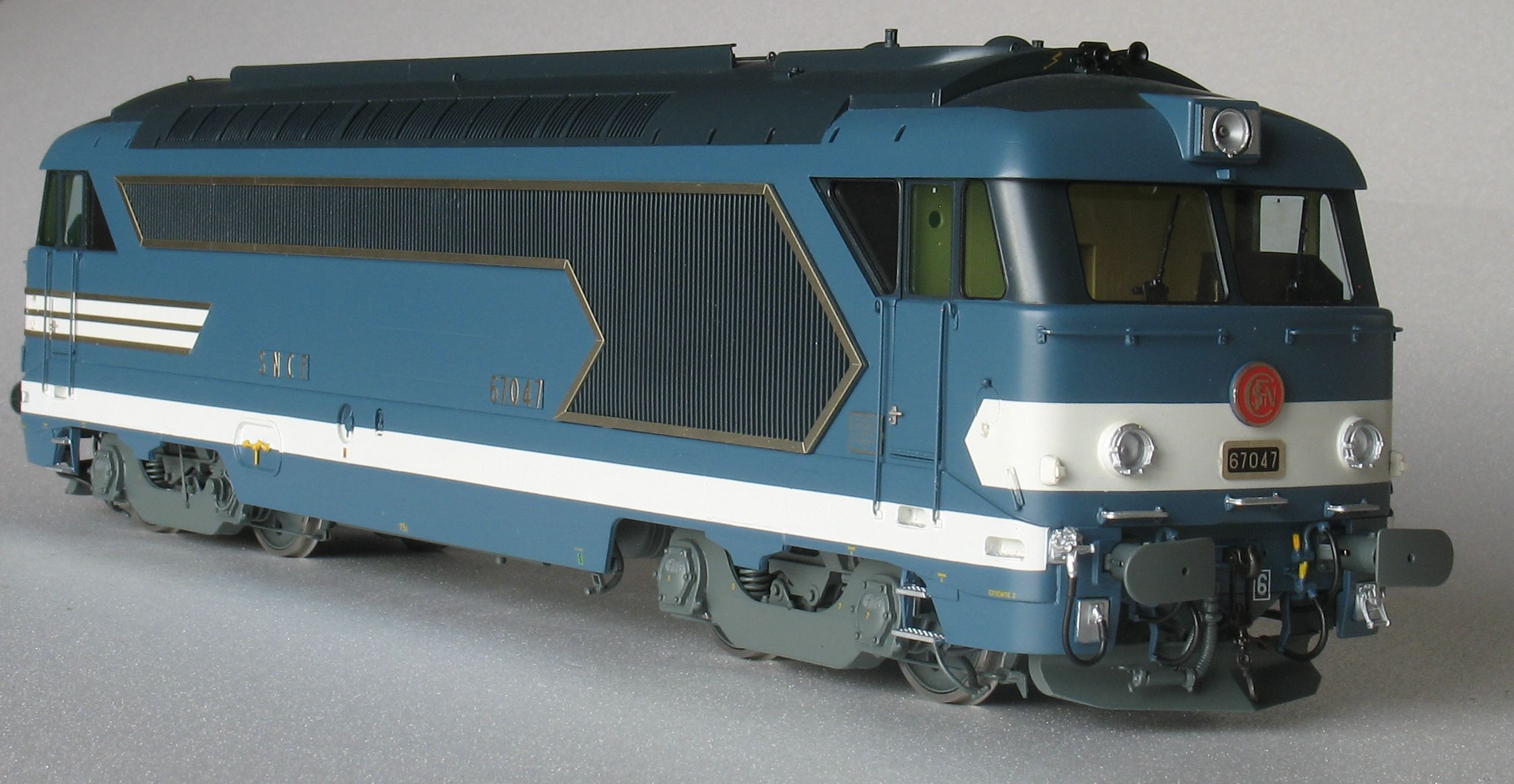

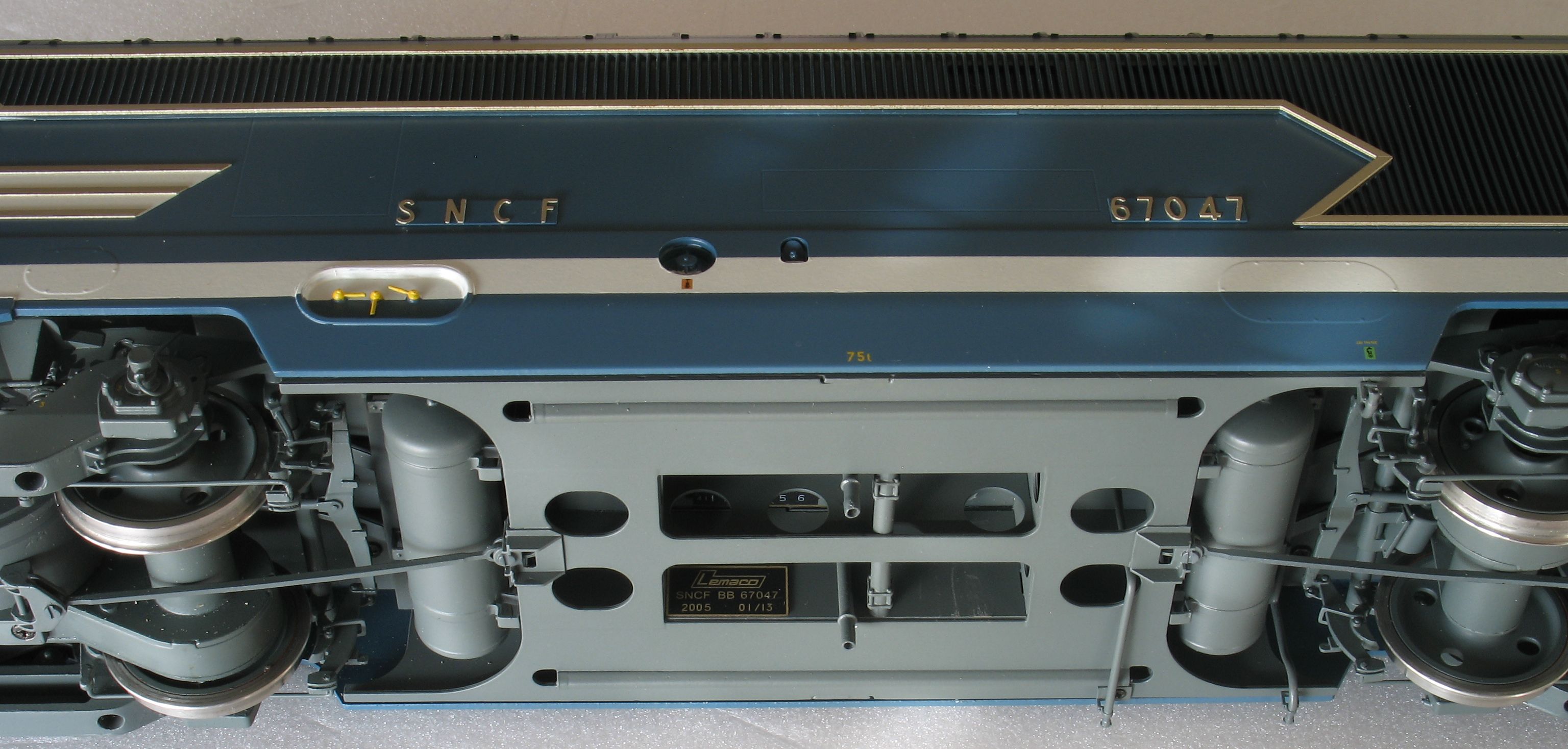

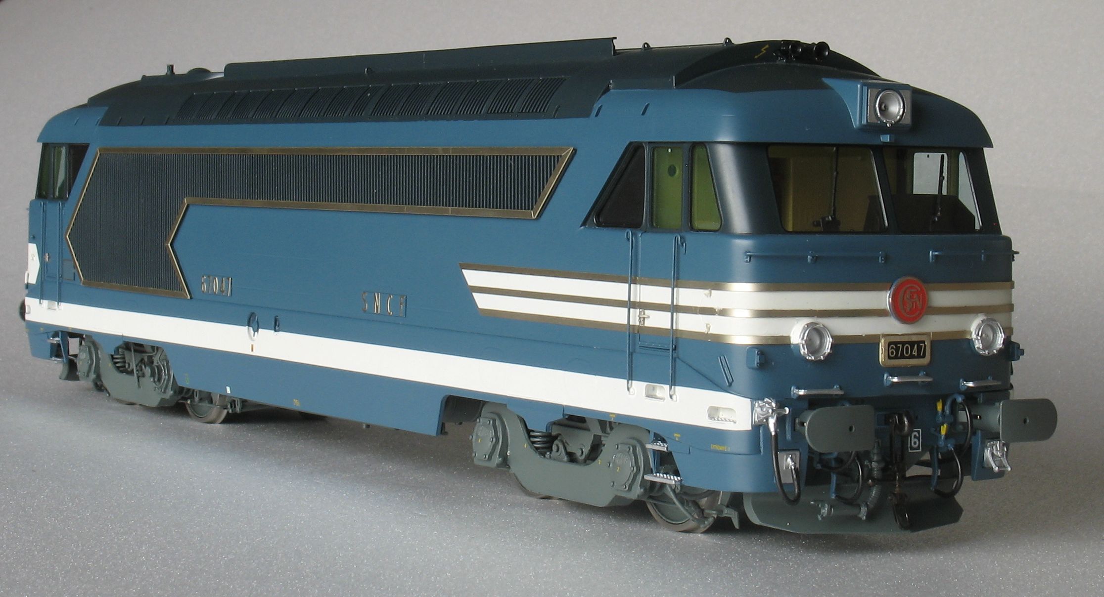

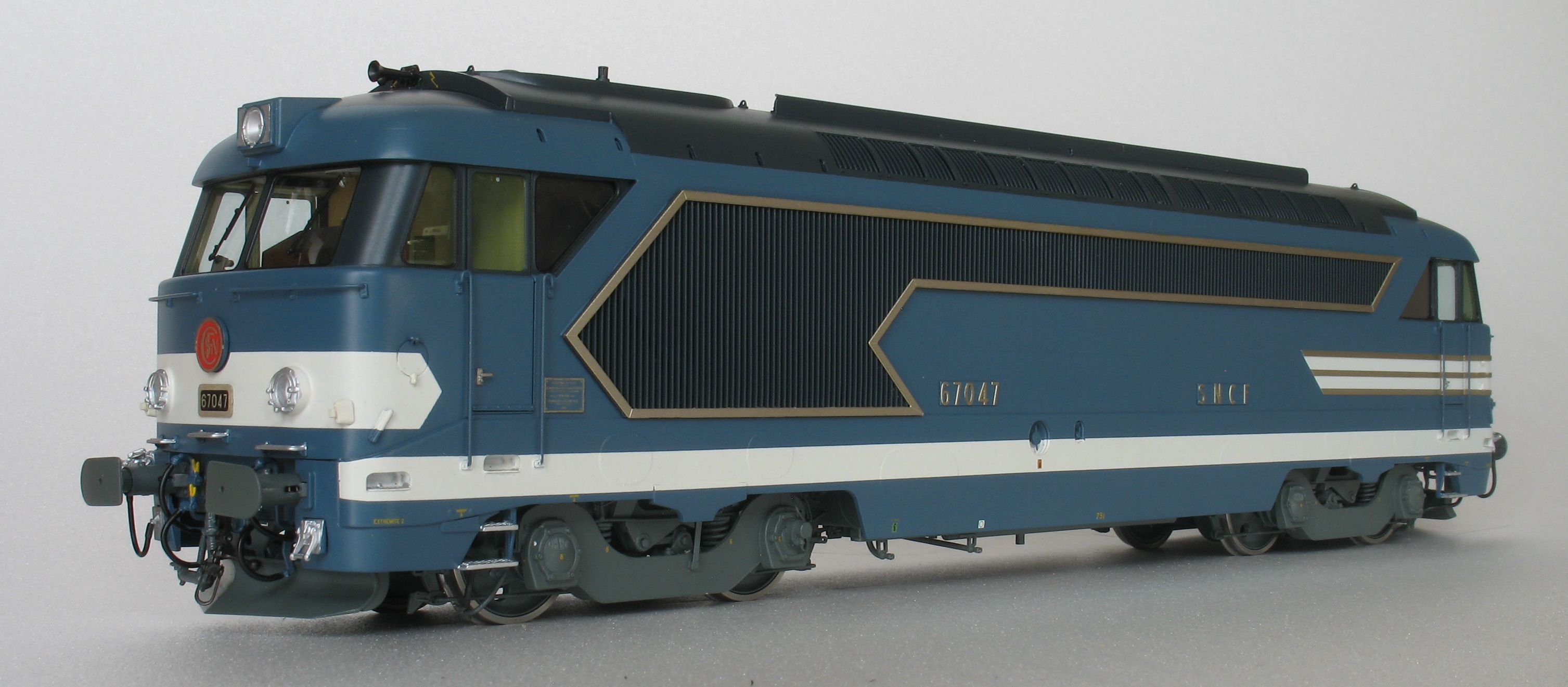

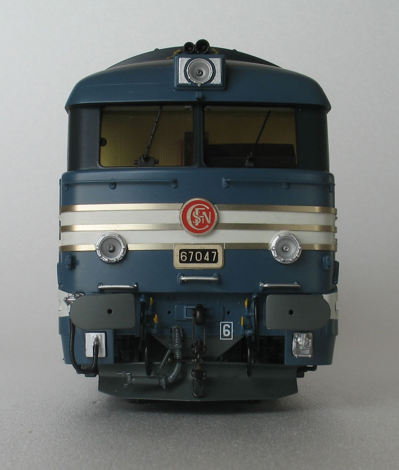

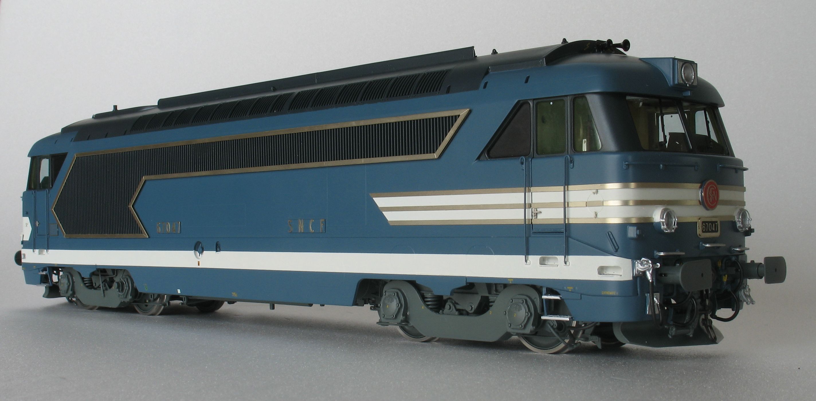

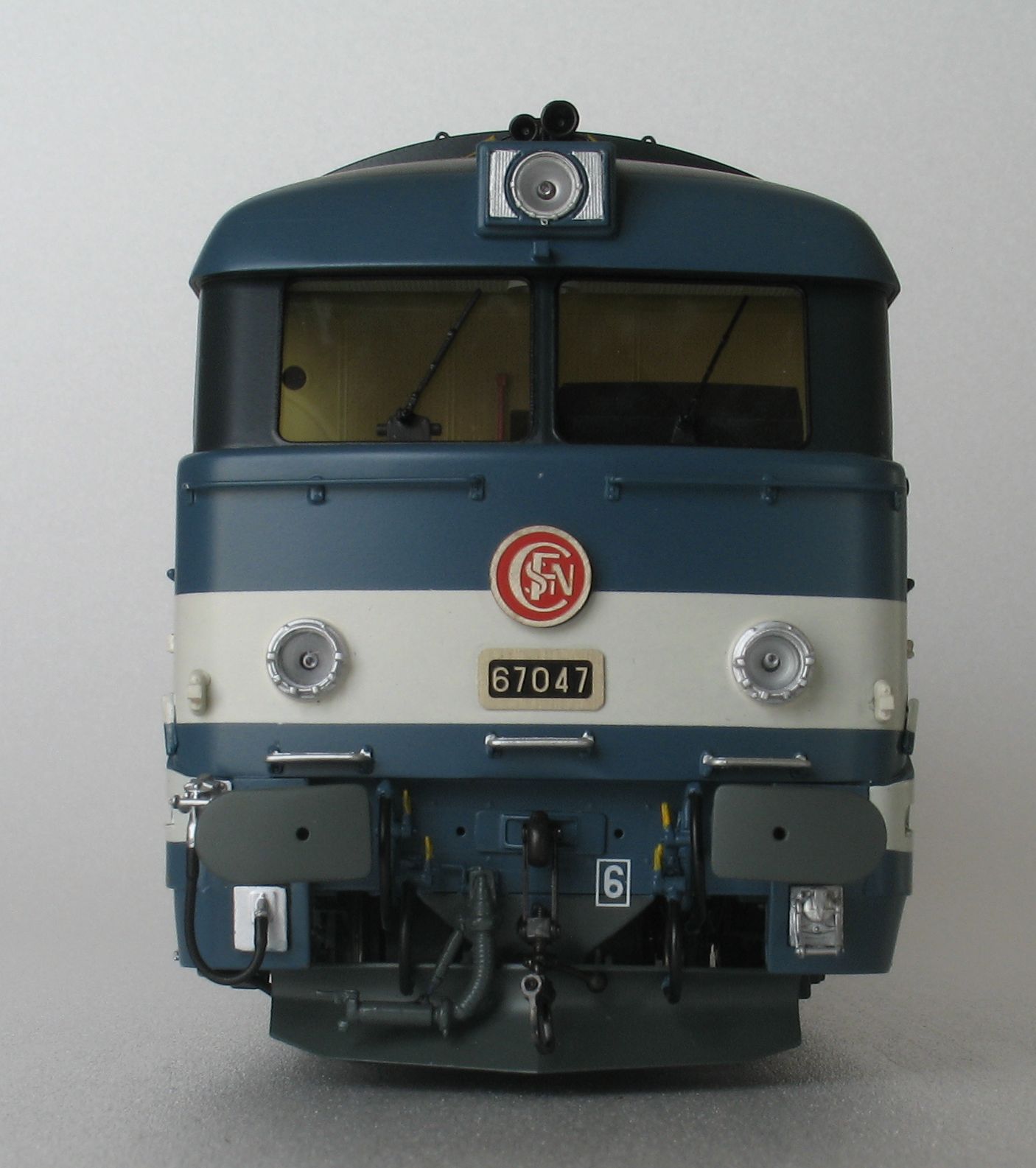

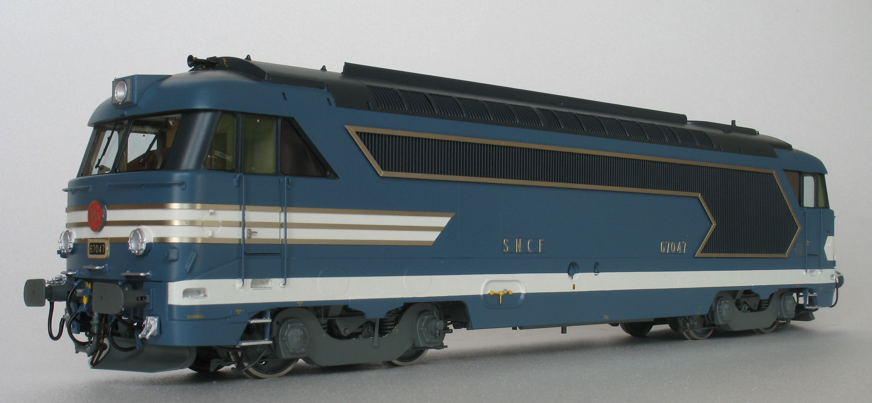

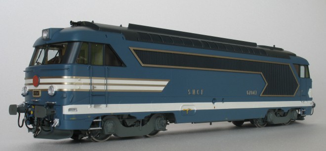

Une de mes préférées, la 67047 Lemaco.
2B.
PS : Dis-donc François, ne serais-tu pas l'heureux propriétaire d'une UM de 67400 ?
OUAH !!!
C'est une superbe réalisation personnelle qui comble un grand vide ! CHAPEAU François :applause:
Ciao
Michel ...........qui en attend une ou deux en HO..................
CC 7140
Messages: 1179

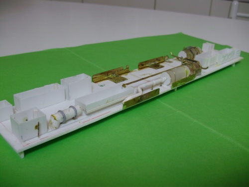

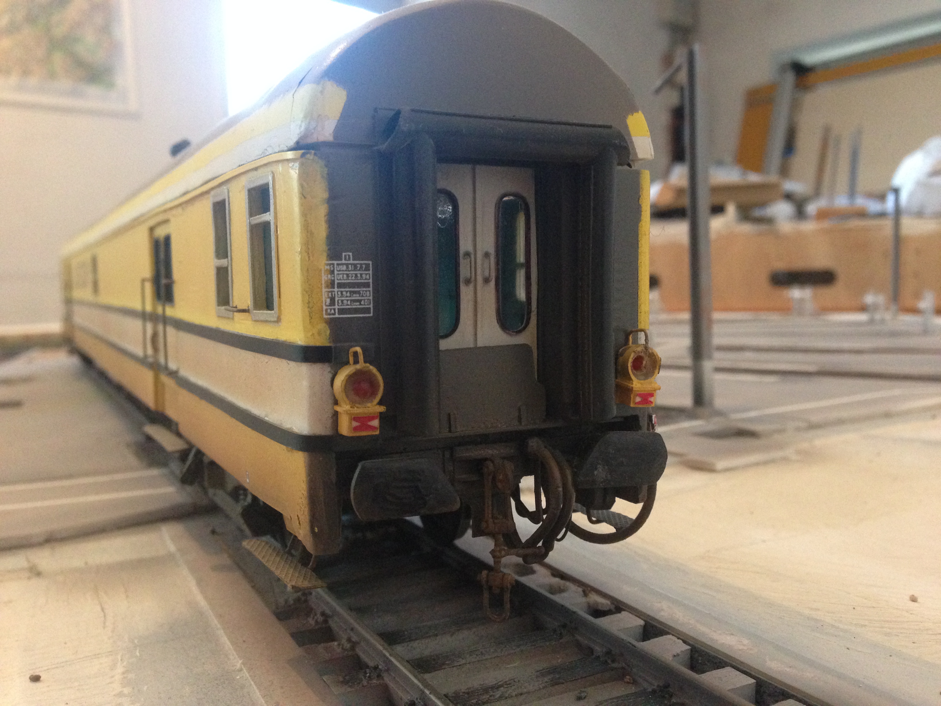

17 Fév 2015, 14:47
Salut Michel,

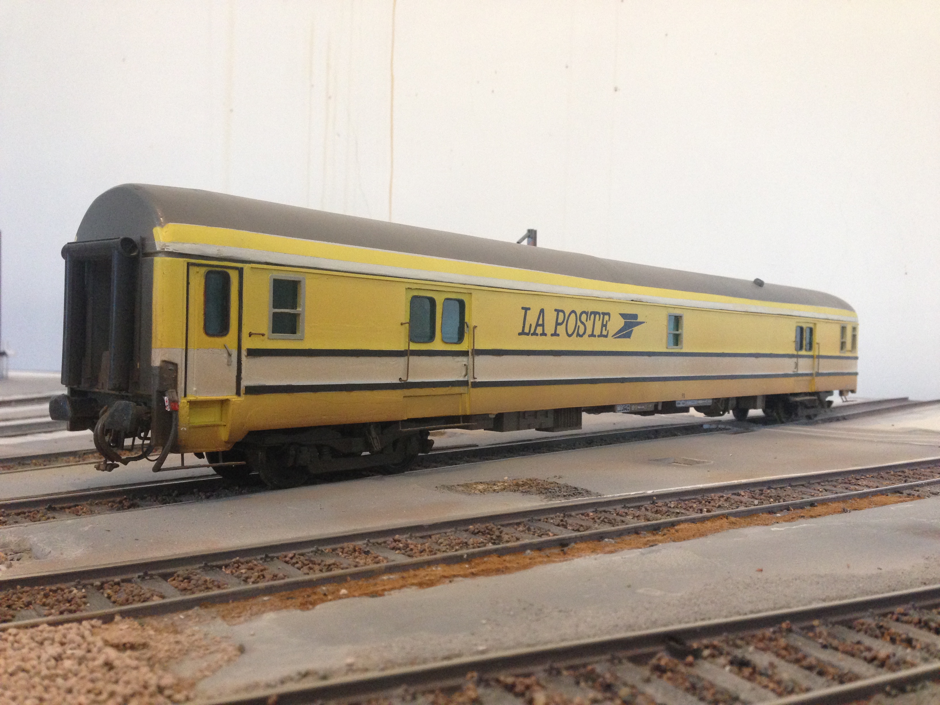

:oops: :oops: ... rien d'extraordinaire dans la réalisation. Au contraire ! J'ai un peu honte de montrer ça mais ça fait partie du jeu...

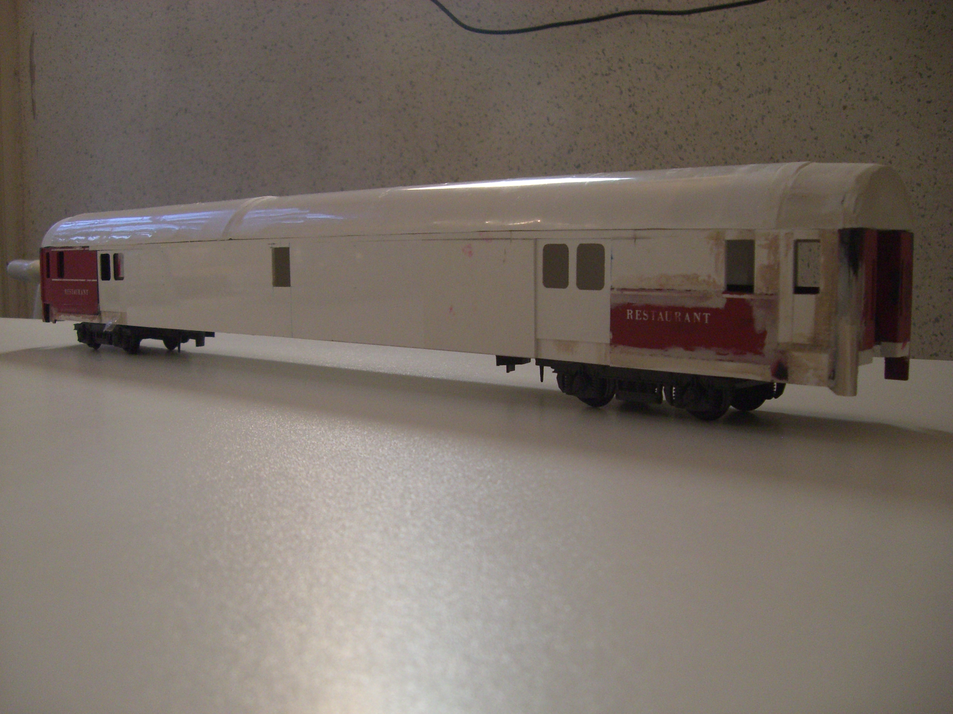

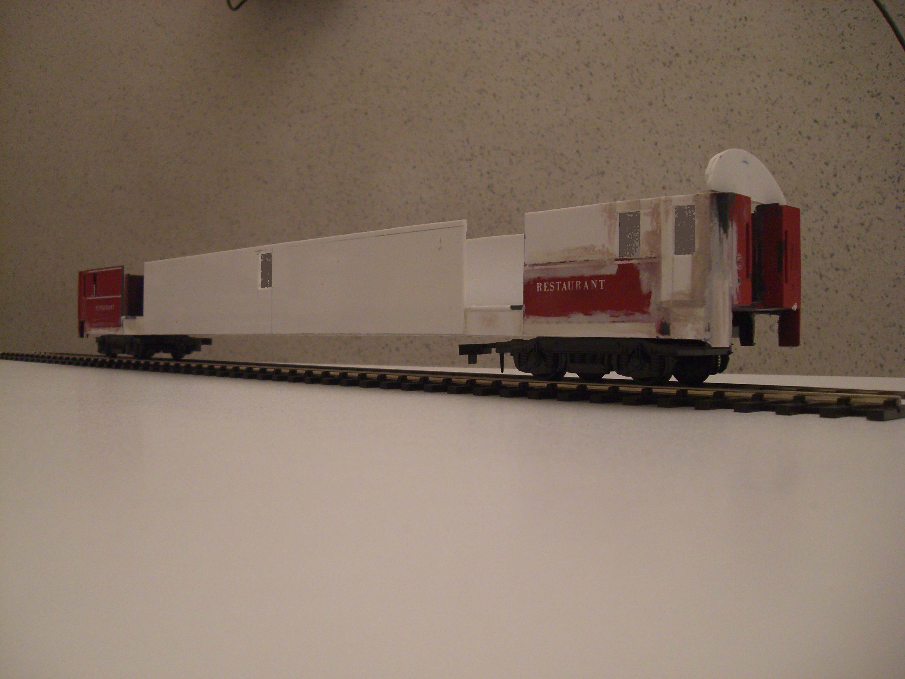

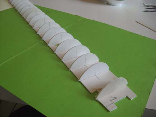

J'ai construit cette PAz d'après les plans réels sur la base d'une voiture LIMA achetée 15 € à St Mandé.
La LIMA a été cisaillée dans tous les sens pour faire un chassis conforme de 26,40 mètres.
... utilisation de carte plastique pour la reconstruction.

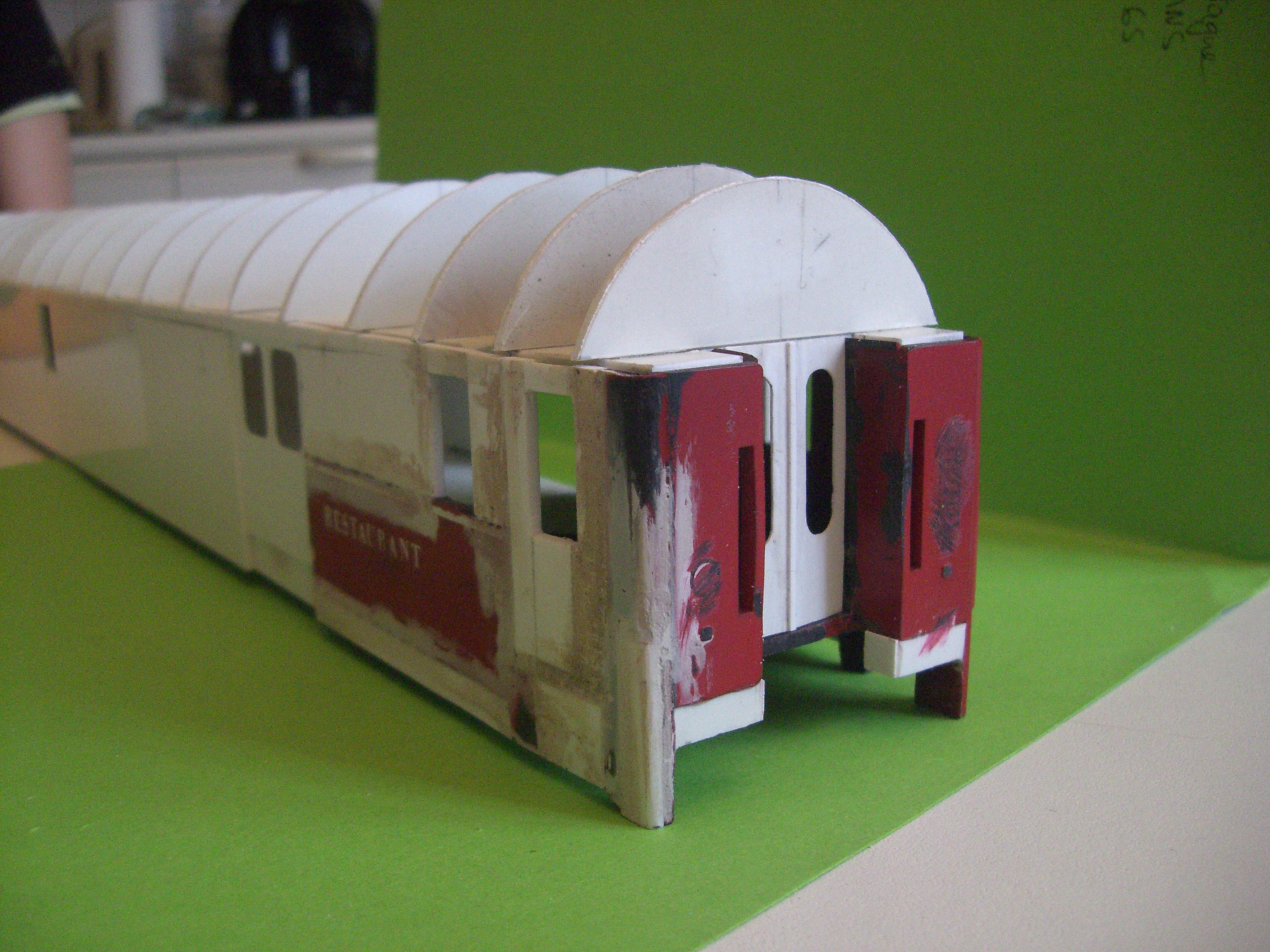

... la toiture n'a pas été une partie de plaisir. J'ai fini par le faire à la manière d'une coque de navire (couples) et en collant une carte de faible épaisseur. Malheureusement, les dimensions ne m'ont pas permis de la faire d'un seul tenant. les raccords sont là. J'ai eu beau mastiquer, poncer, la technique n'était pas là...

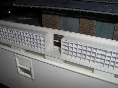

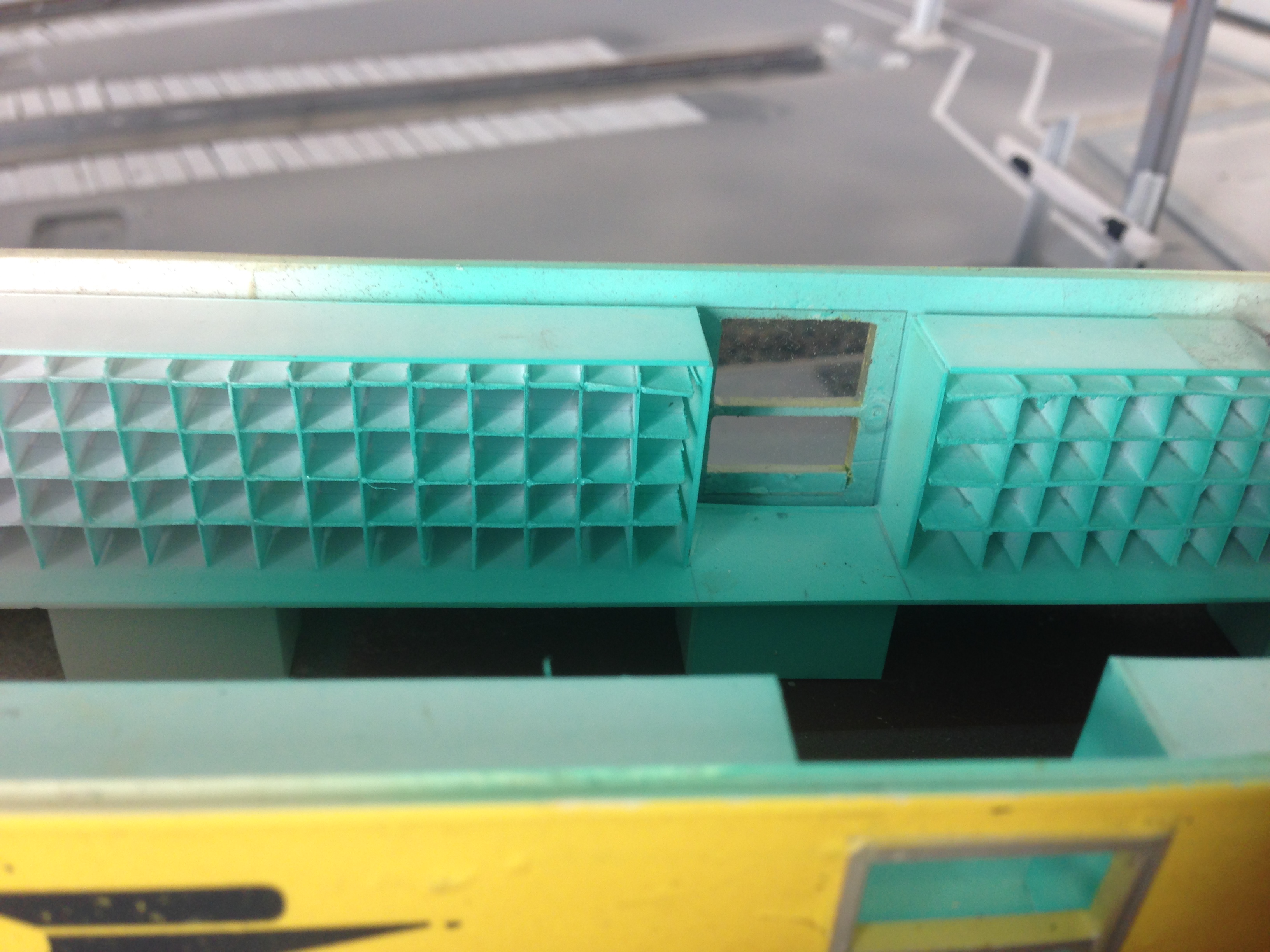

L'aménagement intérieur est en carte bristol pour les casiers de tri et toujours en Plasticard pour le reste (tables de tri, cloisons etc...)

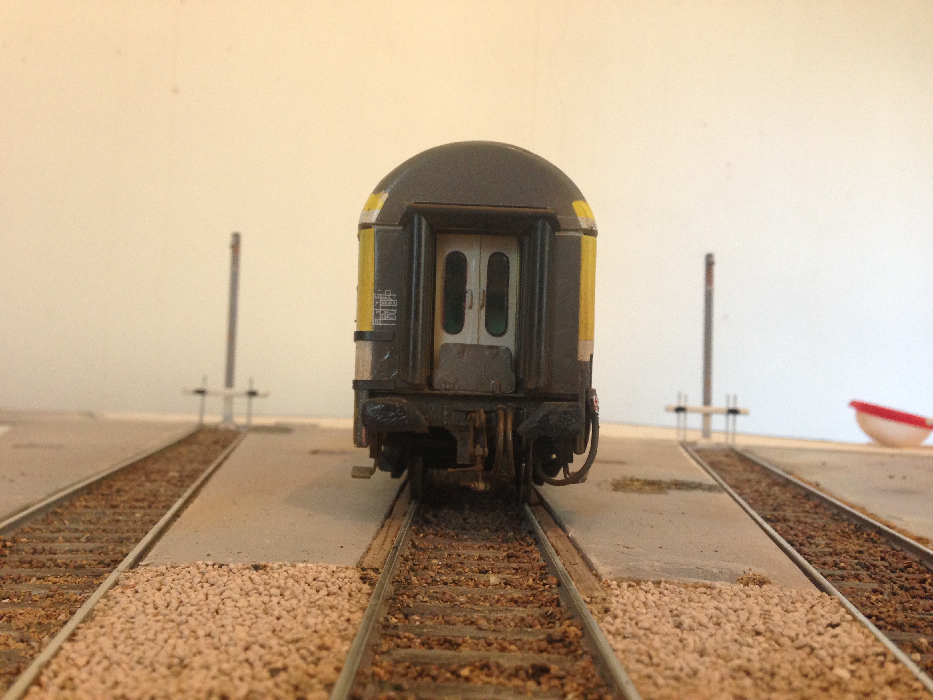

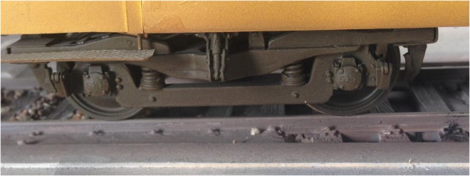

Les bogies sont des "Atelier 43" (?) revus et corrigés par JARRY avec roulements. Ce sont les pièces les plus réussies de l'ensemble :mdr:
Dessous de caisse toujours avec la même technique selon les plans de base + photos LVDR, un peu modifié à ma sauce...

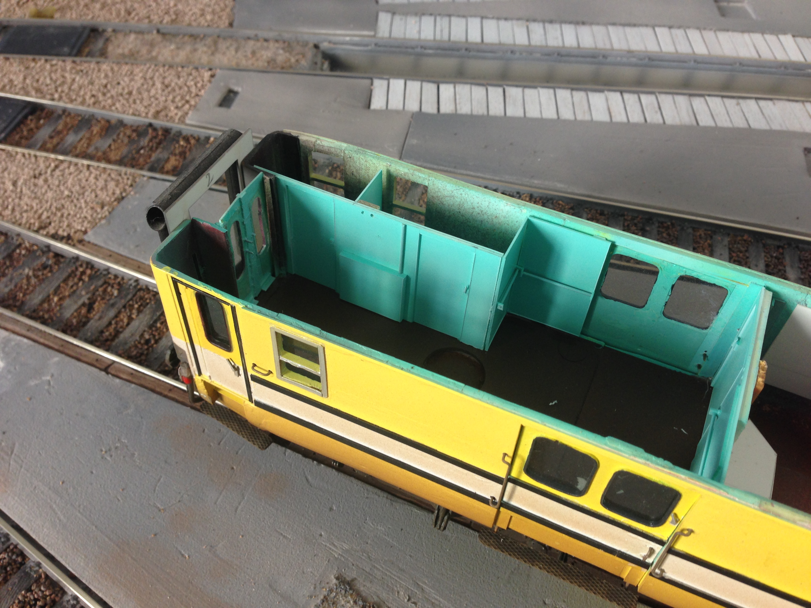

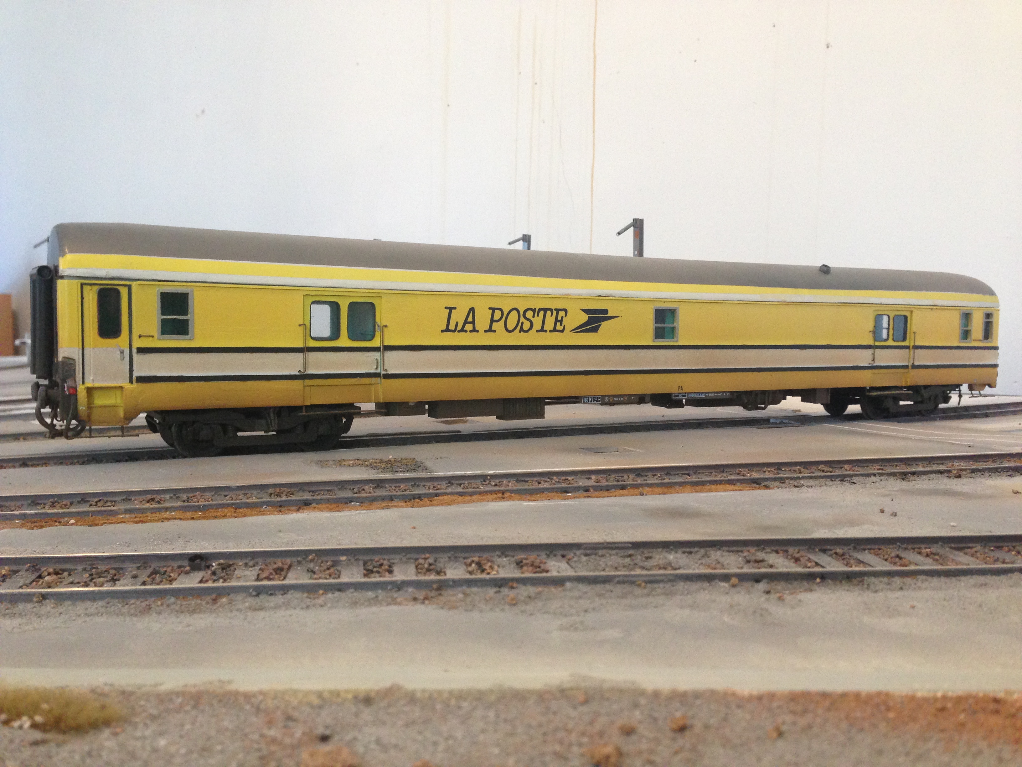

17 Fév 2015, 14:59

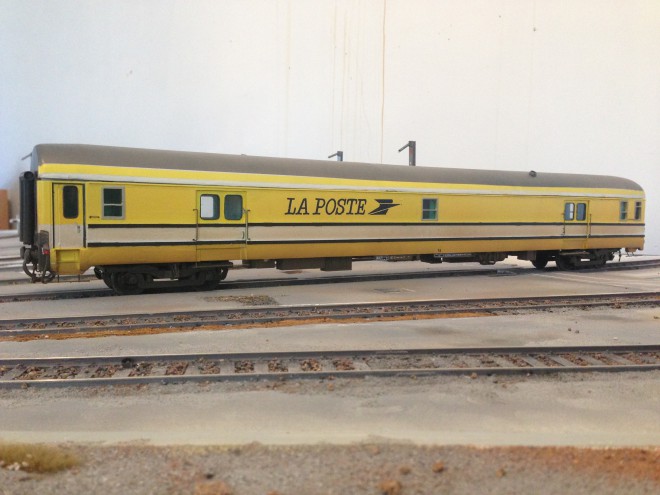

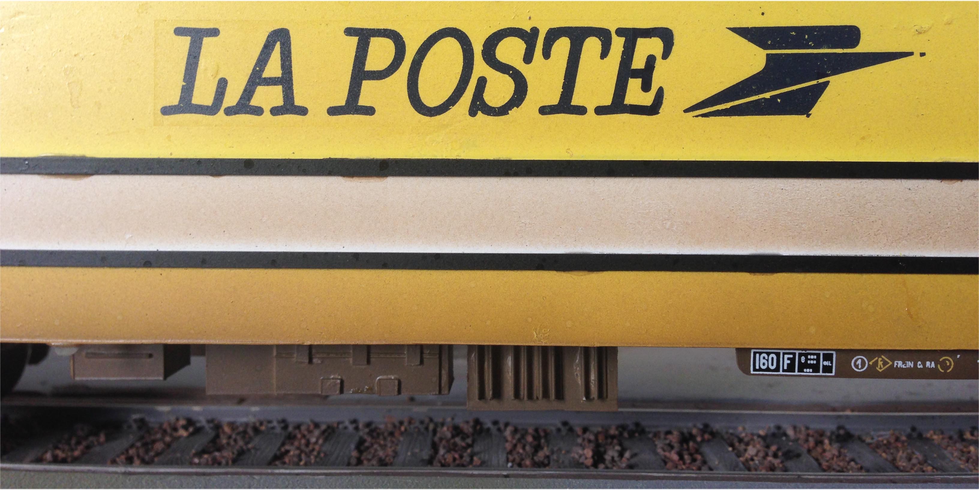

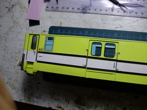

... puis est arrivé le stade de la peinture à l'aéro et des marquages qui fut un horrible merdier :mur: :mur:
Il me semble avoir choisi à l'époque la gamme ATMOFER. Rien ne tenait : je peignais d'un côté et ça s’écaillait de l'autre. Je me souviens avoir hésité à tout mettre au pilon.
Le marquage a été fait sur des dessins faits my self et transformés en décalques par je ne sais plus qui...
etc...
tout ça pour arriver à une PAz bourrée de défauts mais qui, vue de loin, est plaisante à regarder.
De près, c'est autre chose avec son toit pas d'équerre, ces joints, sa peinture craquelée etc, etc,...
Imaginez un peu la même voiture avec les standards actuels de fabrication AMJL ! :bave: :bave: :o
