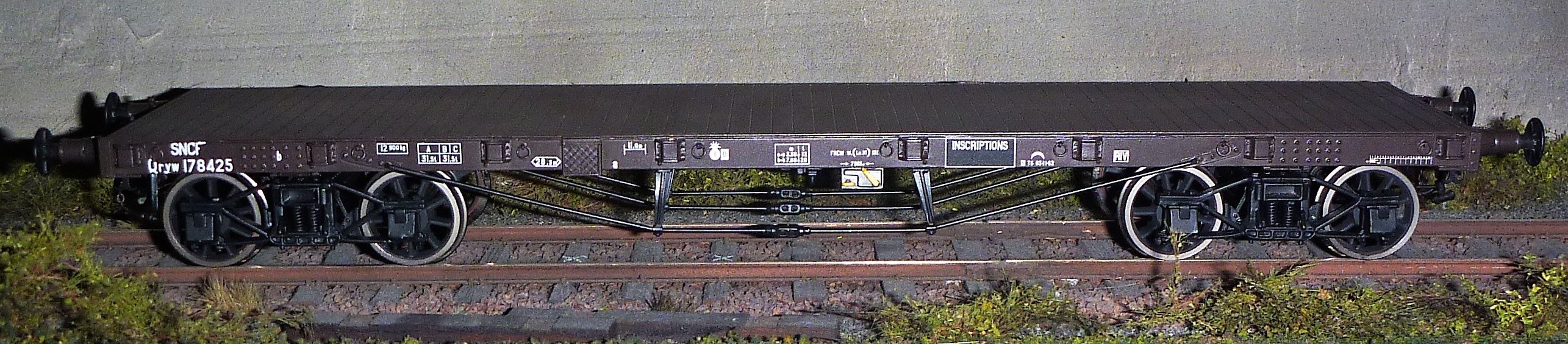

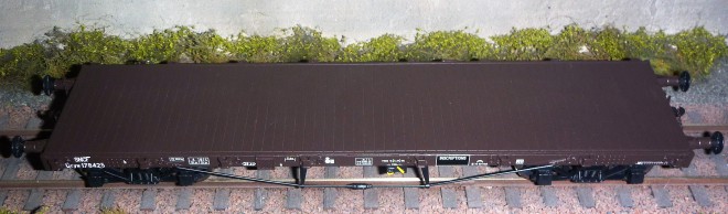

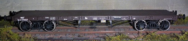

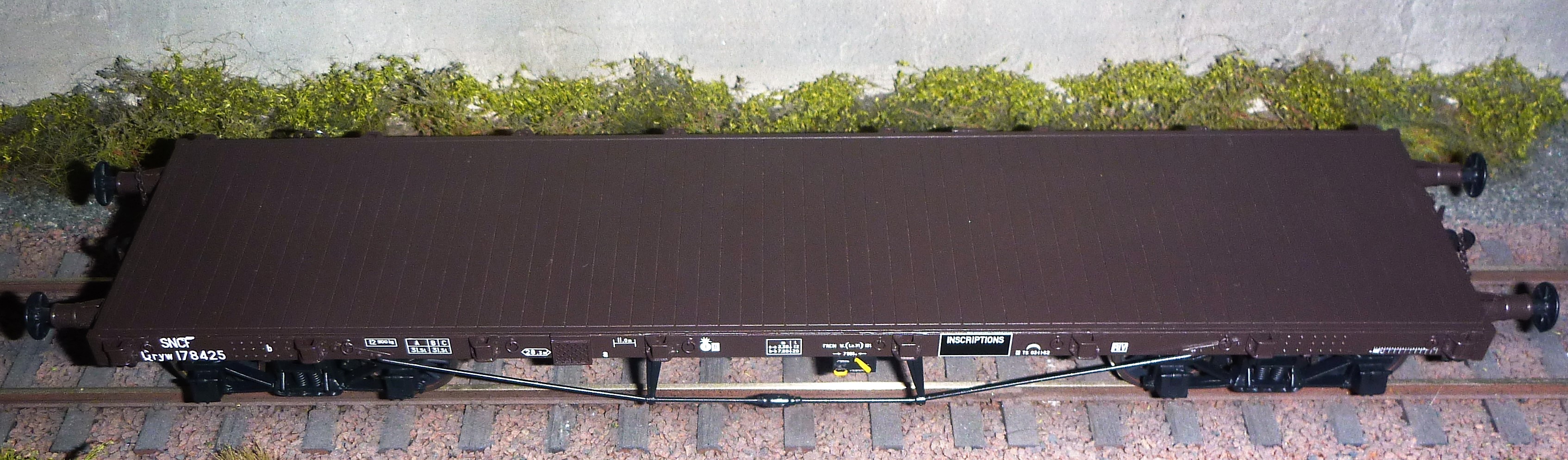

Tiens, là-dedans, voici mon 1er TP (clichés pris sans ses ranchers) reçu hier en provenance du marché de la seconde main :
Je vous en laisse deviner la provenance (en sachant que la boite est de teinte marron) en sachant que je réfléchis à de prochains détaillage et chargement... ;)
GW, VRP AMJL (non, je ne l'ai pas écrit)... :twisted:

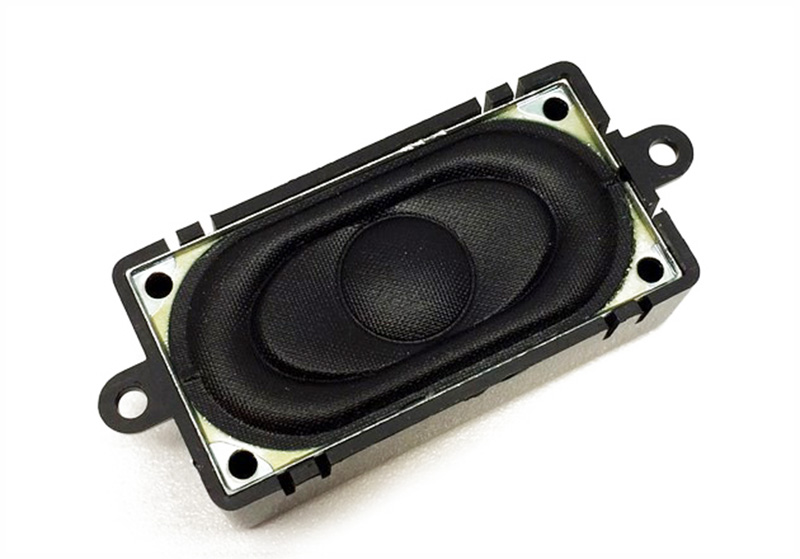

Messagepar Bigoudi
22 Oct 2017, 23:44
tchoutchou30 a écrit:
Il y a une troisième école qui dit que placer un visaton de 28 mm en plafond du compartiment à bagages (express ou pas) regroupe de nombreux avantages...
Bonsoir Joel..
tu as des photos sous la main du Biniou...? on est preneurs
moi et bagages avions retenu celui-là... il rentre nickel in the toilets
HP ESU-50334 20x40mm 4 ohm-1à 2 Watts avec caisson (puissance nominale sonore du déco: 1.8w)
pour moi ça le fait très bien (enfin sur celui de B.E..)
et surtout c'est IN-VI-SI-BLE car la plupart des tripatouilleurs comme toi et B.E nous montrent avec fierté leur hyperdétaillage: tantôt un marteau brise vitres, tantôt un extincteur...alors si on voit une galette sonore de 32mm en plafond cela ne va t'il pas gâcher un tantinet l'effet? :siffle:
Bigoudi

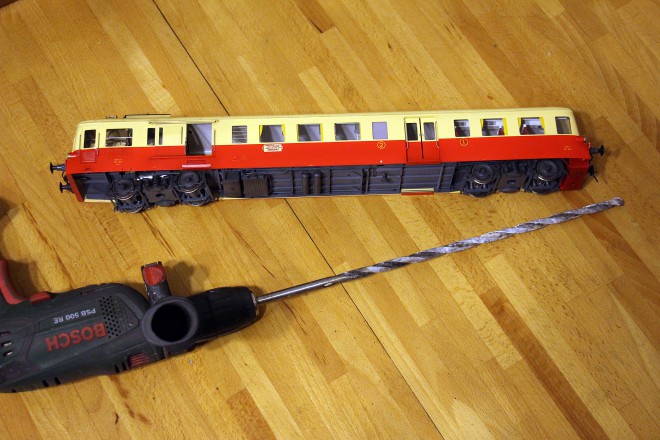

23 Oct 2017, 06:52

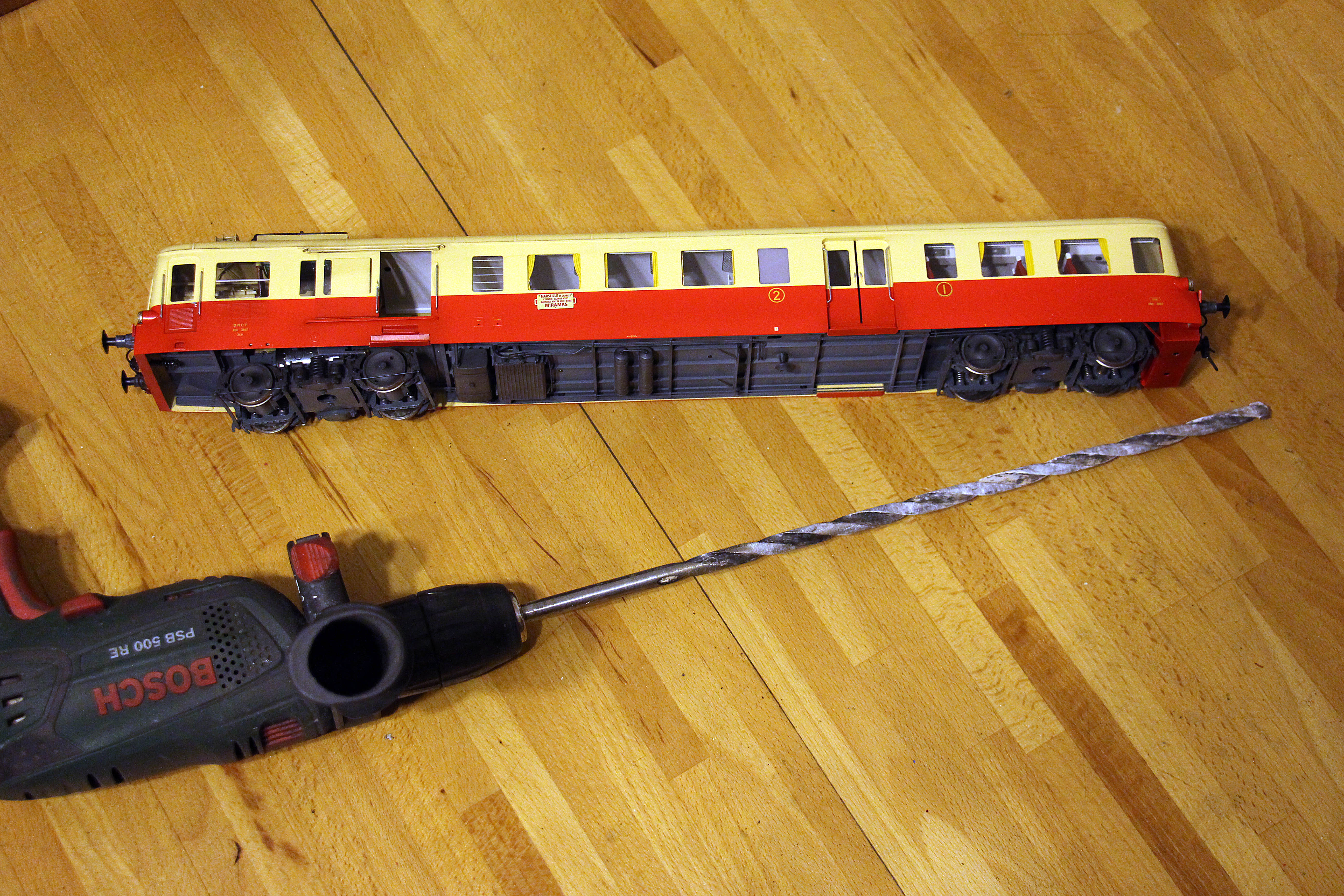

Quand on voit la taille du foret de 12 et surtout la salissure sur toute sa longueur, je crains que BE ait percé son Picasso dans le sens de sa longueur ! :rhaaa:
Vite, vite qu'il nous rassure !

Oui, enfin ce n'est pas courant d'entendre l'éructation du moulin par le tuyau des ch....es, à moins de fortement s'inquiéter sur la santé du générateur de son assis plus haut :mrgreen:
jp
La lampe torche, le pq aussi

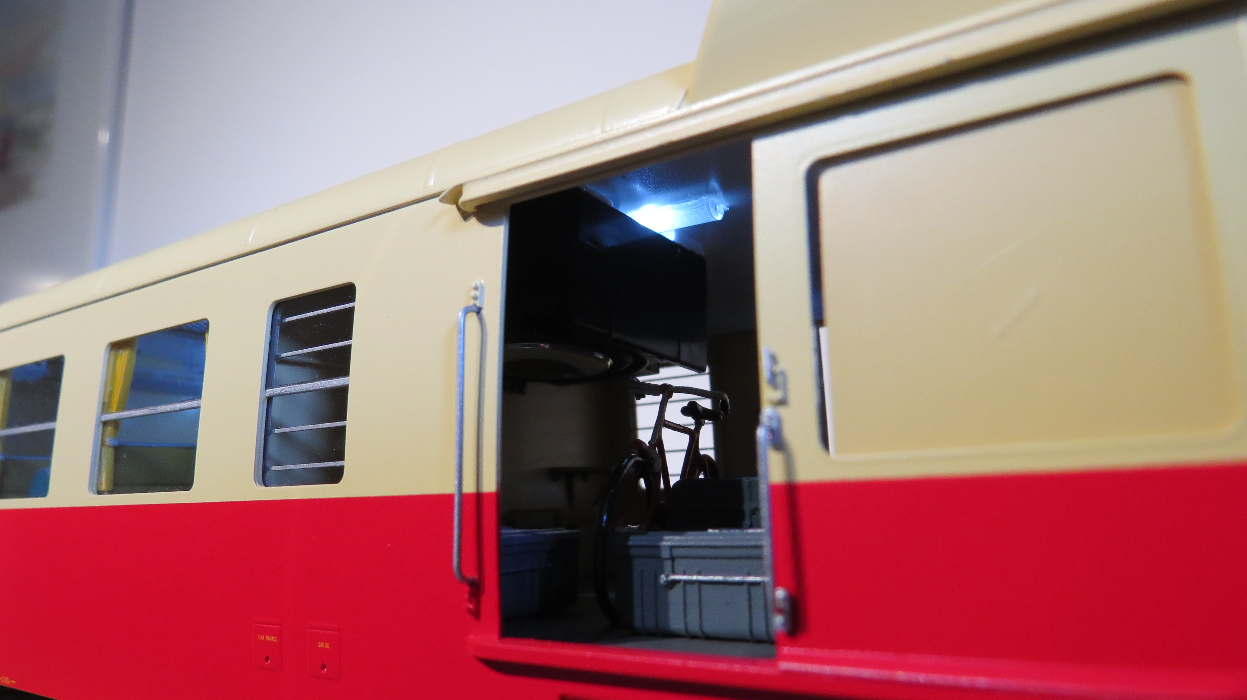

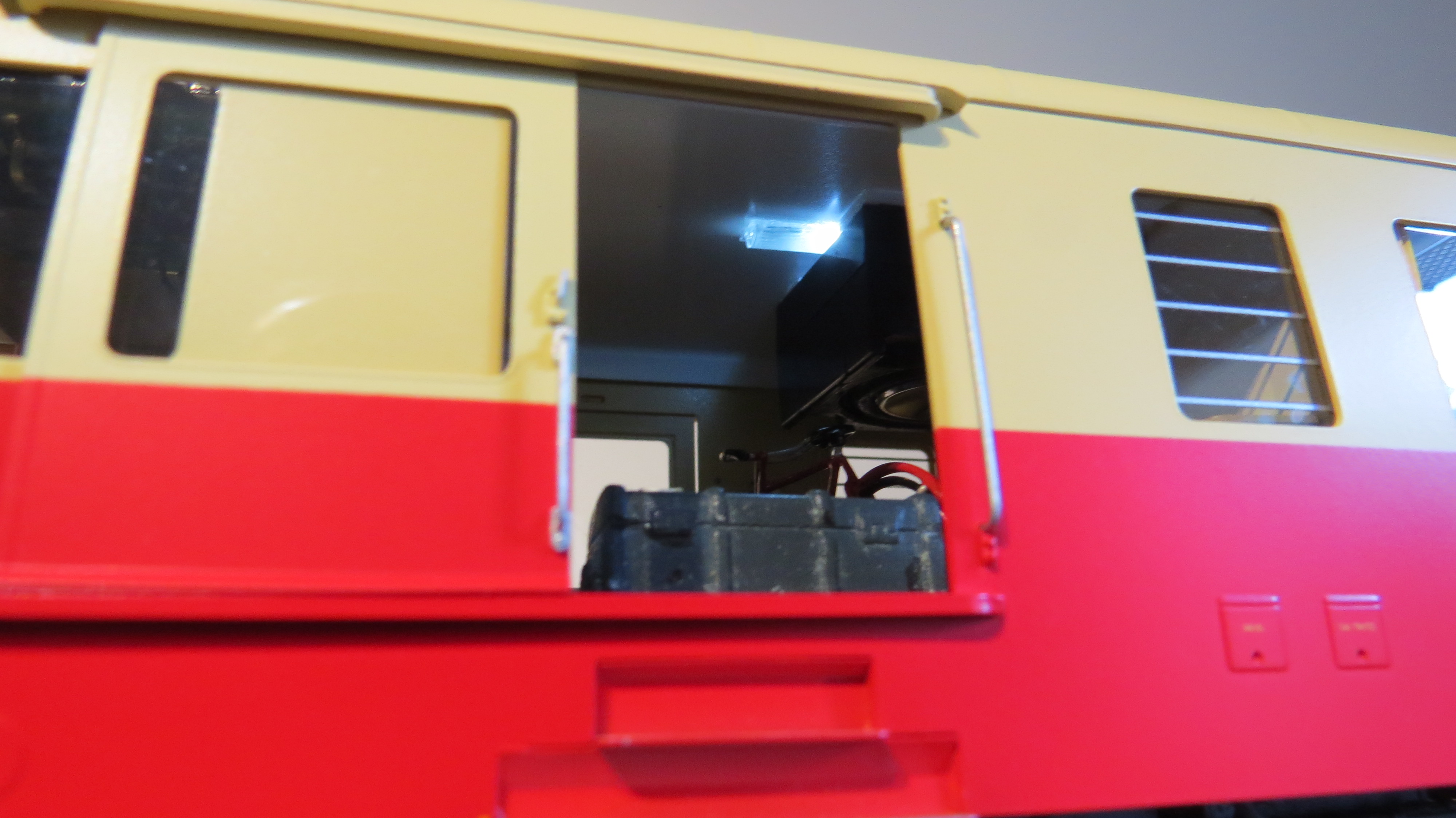

Messagepar tchoutchou30
23 Oct 2017, 17:55
Bonsoir Joel..
Le fichier joint HP ESU-50334.jpg n’est plus disponible.

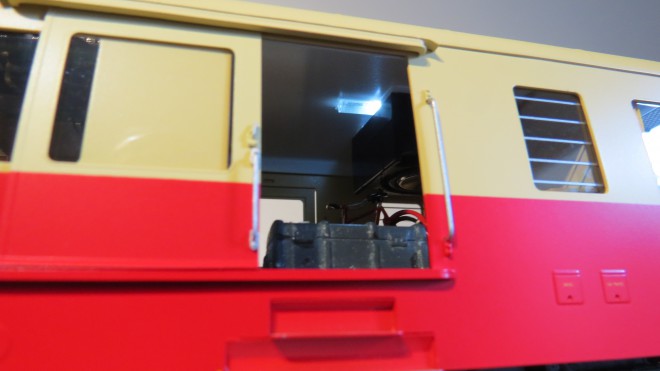

Salut à toi grand emplumé....
Je n'utilise plus le HP ESU 50334, même dans les autorails.
En se contorsionnant pas mal et en très gros plan, voici ce que celà donne.
Et encore..... portes totalement ouvertes et compartiment éclairé !
Le HP n'est pas dans l'axe des portes et son bord inférieur vient à ras du haut des baies latérales.
C'est vraiment très discret....
je ne reviens pas sur tous les avantages qui pour moi l'emportent très largement sur le petit inconvénient d'aspect considérant que ce HP ainsi placé est totalement IN-VI-SI-BLE dans des conditions normales de "contemplation" de nos matériels.
