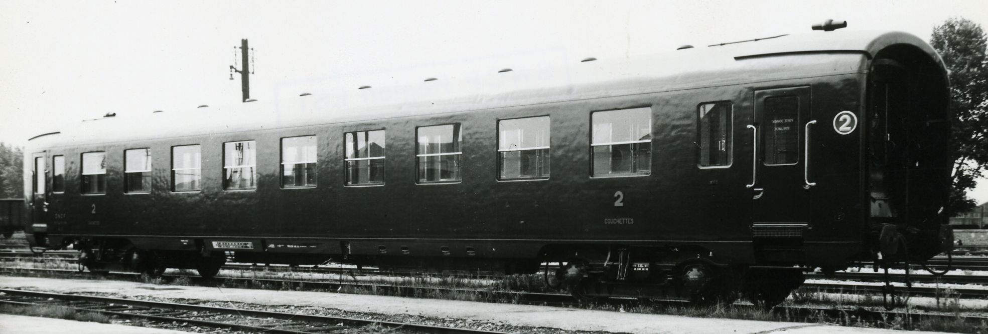

Les U52.
Ces voitures ont pour caractéristiques essentielles:
- une jupe courte tout au long de la caisse avec une découpe un peu plus haute au droit des bogies.
- des baies de hauteur différente comme celles des U50 et ce jusqu'au dernier programme de DEV courtes.
- à compter de ce programme, les portes d'intercirculation reçoivent un hublot rond.
- elles sont montées sur bogies Y20 à boites SKF.
- elles existent sous 2 diagrammes: les B9c9 et les C10 (régions 1, 2, 4 et 5).

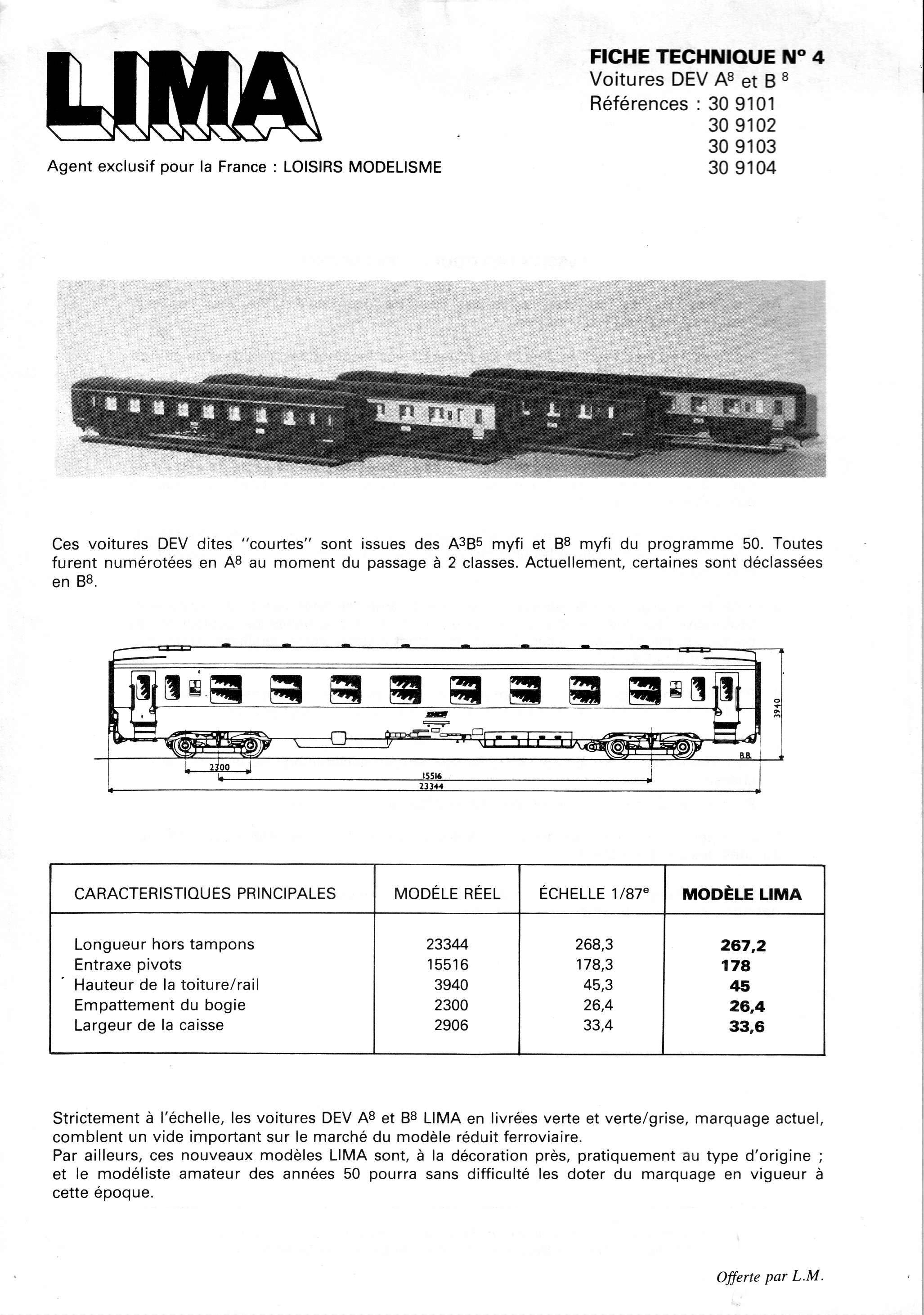

D'après les dessins postés plus avant, la cote des DEV AO est à 3940 mm au dessus du rail, soit 45,3 mm en HO, la fiche technique éditée par Lima dit 45 mm
reste à mesurer les Lima pour confirmer ou infirmer et étendre la mesures autres DEV (RMA...)

EC64 a écrit:D'après les dessins postés plus avant, la cote des DEV AO est à 3940 mm au dessus du rail, soit 45,3 mm en HO, la fiche technique éditée par Lima dit 45 mm
C'est bien ce que j'ai écrit plus haut: avec des roues (hors échelle) de 12 mm, la toiture est, à 0,3 mm près, à l'échelle. Mais avec des roues (à l'échelle) de 10,6 mm, elle devient 1 mm trop basse (0,3 +1,4/2).
Zieute donc les initiales du dessineux de la DEV sur la fiche LIMA. :siffle: :siffle: :siffle:
