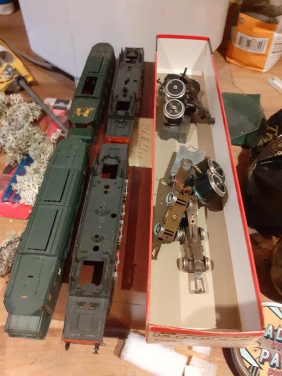

Mise en chantier ce 9 février 2025 du bricolage de la 2D2 5518, qui commence par un démontage complet des deux machines nécessaires....

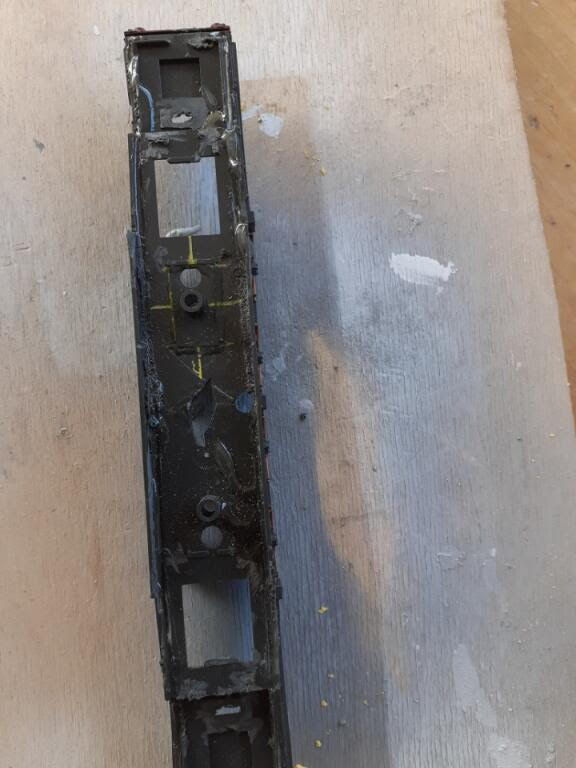

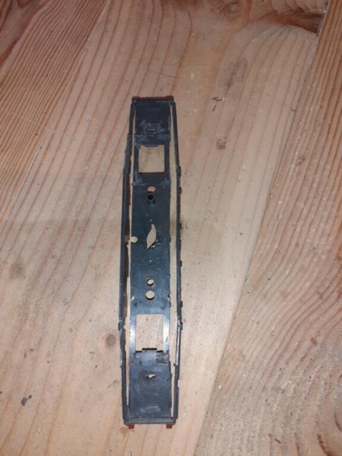

Messagepar Rollang
18 Fév 2025, 20:24

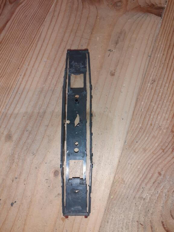

Changement de technique pour le chassis de la 5518. Pour la 5521, j'avais complètement désolidarisé les cotés du chassis pour redresser les longerons, ce qui m'a valu un peu de casse. Pour la 5518, j'ai juste tronçonné les longerons en les laissant solidaires des traverses d'extrémités, puis meulé le surplus de matière sur le chassis de façon rectiligne. Demain, j'assemble par collage et avec un dispositif de maintien le temps du séchage, ça devrait bien se passer....

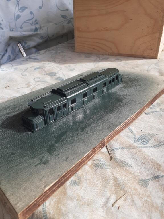

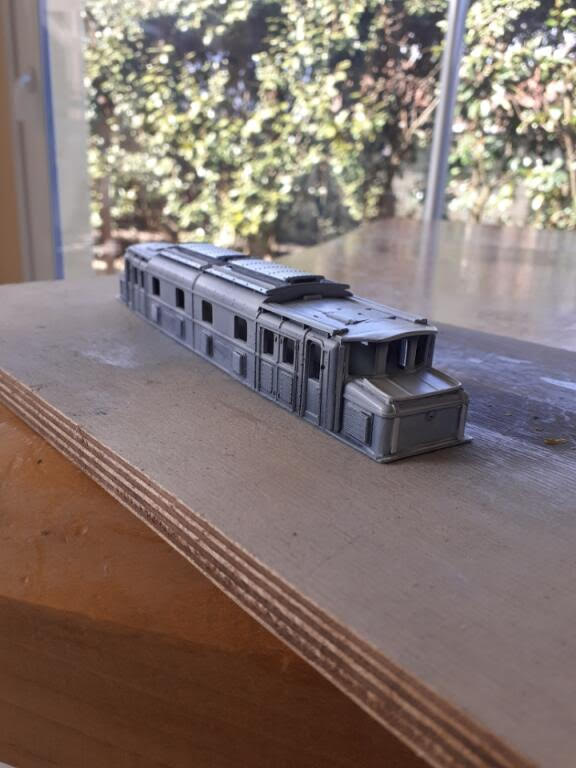

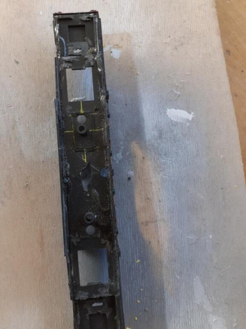

22 Fév 2025, 14:58
Des nouvelles de la 5518: hier j'ai terminé les travaux sur la caisse et elle a reçu sa fine couche d'apprêt....Travaux également sur le chassis qui a été équipé de son deuxième guide/alésage de transmission.....

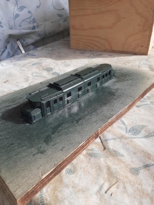

Messagepar Rollang
22 Fév 2025, 15:01
Aujourd'hui, la caisse a retrouvé sa belle livrée vert celtique 301. En fin d'après-midi, je continu sur le chassis, évidement central pour recevoir le moteur, agrandissement des sablières et pose des conduits de sable, tournage des rondelles de lestage des roues.....
