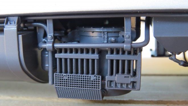

tchoutchou30 a écrit:et un peu "d'accastillage"
Les spécialistes nous diront ce dont il retourne...
- il s'agit de la cuve à selfs (au centre de l'image et en arrière plan). Devant ce sont les radiateurs de réfrigération de la cuve. A noter qu'ils sont équipés d'une grille de protection à mailles carrées. Ce dispositif est apparu vers la fin des années 80. Donc, les CC 72012, 72047, 72071 et 72072 MBX en sont dépourvues.
- à gauche, on aperçoit la cuve à gasoil et ses sangles et le réservoir vertical du déshuileur des conduites pneumatiques.
- à droite le bac à sable de la sablière.

C'est des réfrigérants Chausson ?
Sinon, j'avais reconnu presque tout.

Je n'en sais rien, ce n'est pas mentionné sur le dessin d'ensemble de la cuve à selfs. Ceux de la self ressemblent à ceux des radiateurs domestiques à bain d'huile.
Par contre, il me semble que les radiateurs du moteur Diesel sont bien des Chausson.

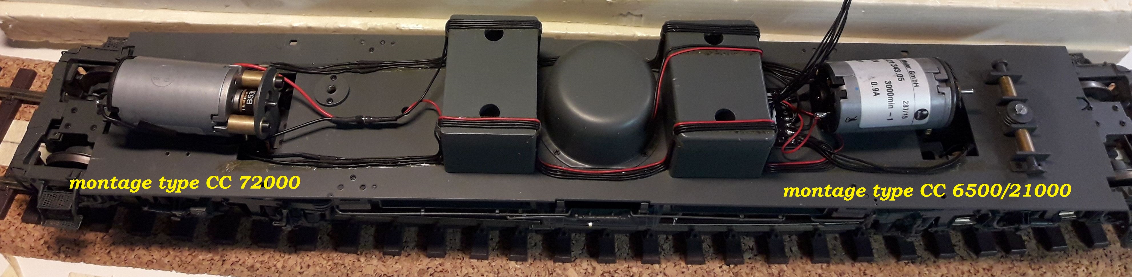

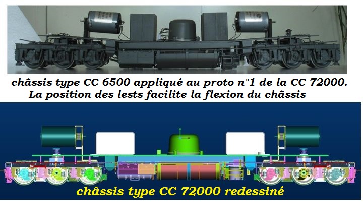

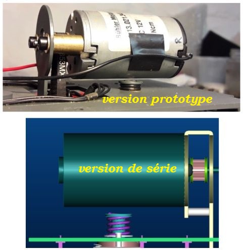

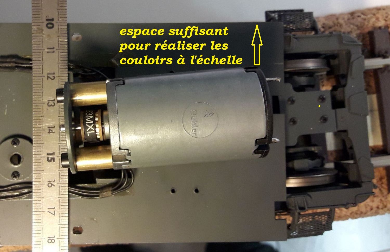

La motorisation du modèle réduit.
D'emblée, le châssis directement reconduit de celui des CC 6500 a montré quelques points faibles.
- le premier est la position des moteurs de traction. En effet, ceux-ci étant montés en porte-à faux en extrémité du bogie, induisent de grands débattements du moteur lors des prises de courbe avec pour corolaire un espace réduit pour la largeur des couloirs visibles derrière les persiennes au droit des radiateurs. (Ce qui n'est bien évidemment pas le cas pour une CC 6500/21000). Rodolphe (bis) a donc modifié une CC 6500 pour prototyper la solution simple à appliquer aux CC 72000. Ainsi, la largeur des couloirs de 8 mm à l'origine a pu passer à 15,6 mm pour garantir la reproduction des 500 mm réels.
- le deuxième est la position des lests. Grâce au retournement des moteurs, on a également redéfini la position des lests qui créaient deux points de flexion du châssis.
PS: bien évidemment les documents 3D sont la propriété de Modelbex et sont publiés avec son autorisation.
