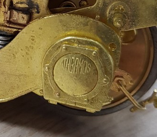

Des images complémentaires du tout 1er proto de la VO en cours de montage
L'ensemble tout monté et roulant sera visible dans 9 jours à QZ
André

Sérieusement , la reproduction des essieux ne me plaît pas du tout !
Ces carters affreux qui entourent les axes des essieux , c’est vraiment plus que bof :c :gne: :malade:
Ça ne plaît pas du tout !
Monsieur AMJL , faut changer ça !!!!!
Quitte à retarder la date de sortie du modèle !
Je pense que sans doubler le prix du modèle , vu la petite taille des moteurs électriques motorisant le modèle ,
on pourrait peut-être les intégrer dans les reproductions des moteurs de traction réels , et mettre une transmission à engrenages là où elle doit être : dans la reproduction des carters de transmission réelle !
Ainsi :
1) comme dit plus haut on abaisse le centre de gravité , principe même de la traction basse ,
2) on reproduit de beaux essieux avec de beaux anneaux dansants entièrement reproduits ,
3) enfin les barres de traction peuvent être reproduites en entier et être reliées là où elles doivent l’etre .
Vraiment , à revoir , parce ici , c’est un triste retour en arrière !
Ce dessous de bogie comme on le voit plus haut , vraiment , plus que bof .
Ce n’est pas peut , mais DOIT mieux faire !
Quand on voit le dessous d’un bogie de BB MTE à cote , je maintiens et martelle , celui présenté la page avant :gne:

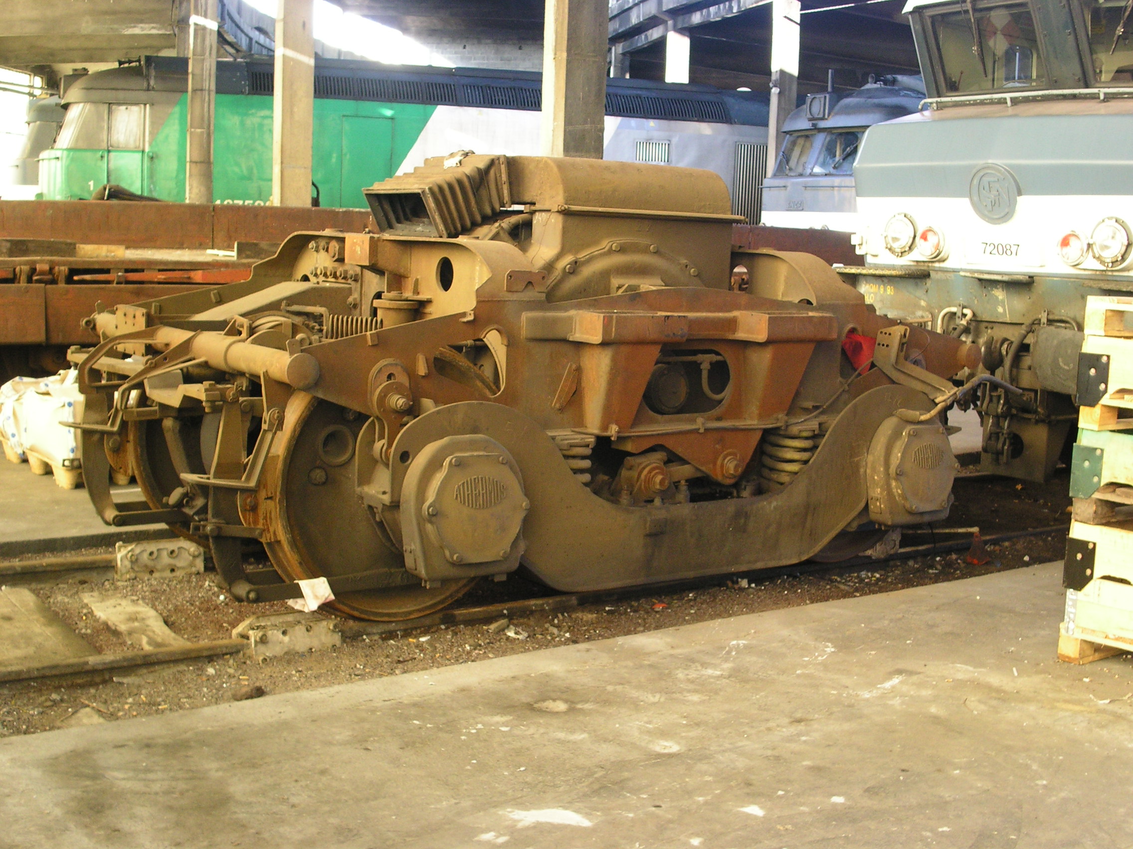

A comparer avec celui d'un 67200 au dépôt de N'vers (09/02/2008)
Marc, Alco Power

Je rejoins un peu autoraill 21. (en restant plus cool.)
Effectivement, il est possible de tout rentrer dans dans le carter moteur et les réducteurs et de faire tourner les arbres creux. Pour la petite histoire, quand AMJL comptait sortir son 67000 en semi kit, caisse d'origine Coréenne, bogies Auvergnat, en 2002 (si mes souvenirs sont bons), j'étais chargé par H. Rodde d'étudier une mécanique. J'avais réussi à tout rentrer dans la cynématique réel, moteur en zéro compris avec la vitesse de rotation calculée pour la pignonnerie employée pour la vitesse max. Les prototypes de phogogravure étaient tirés, j'avais même réalisé le prototype de la boîte athermos (les prototypeuses n'étant pas accessible à l'époque) pour la fonderie.
Mais ça c'était pour du kit ! Demander aux Coréens de faire de même au même tarif, il faut oublier !
Depuis, HR s'est tourné vers un autre type de production pour le succès que l'on connaît.

Salut François ,
Je suis cool , j’ai souscrit à ce projet , et comme tu le dis si bien , on en est au stade du prototype .
C’est précisément là , à ce stade , qu’il faut faire part de ce que l’on aurait souhaité !
Alors qu’AMJL s’est amélioré sur ses autres modèles au niveau de la reproduction des dessous de bogies et de reproductions de transmissions réelles , on voit ici un triste retour en arrière .
Je dis simplement qu’il serait plus que judicieux de revoir ce que j’ai mentionné , dans la mesure du possible ,
et ce pendant qu’il est temps .
Ça sert à ça un prototype , à discuter dessus , sur les choses à revoir .
Sinon , inutile de les montrer !
