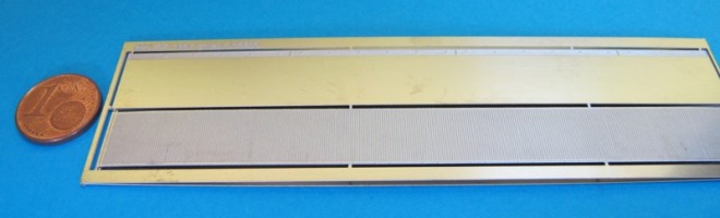

Le proto est arrivé, mais ca ne me plait pas :( ya un truc qui cloche, je l'envoi à FXJ la semaine prochaine pour mise en situation et avis des spécialistes de ces locs (à titre perso, tout ce qui a roulé au sud de l'Oise n'a aucun intérêt :diable: ) Si j'avais des plans ou des cotes des originales ca aiderai quand même vachement beaucoup :vieux: je n'ai que les plans des grilles, pas ceux des tôles supérieures :|

Bonsoir Christophe,
La persienne elle-même rend très bien.
Effectivement les tôles supérieures sont un peu hautes, et leur disposition est inversée. La tôle plus courte doit se trouver à l'extrémité droite.
Sur mes modèles Jouef, j'avais utilisé du profilé EVG 107 de 4,0 mm(3 segments de 33mm avec 6 rivets, et 1 de 18mm avec 3 rivets), pour reproduire ces tôles. Mais la persienne Jouef n'était pas assez haute. Avec la persienne Pennati, dont la hauteur est correcte, une bande de CP de largeur 3,5mm a donné un bon rendu.
Existe-il au moins des plans? Ces tôles de "rebouchage" sont peut-être bricolées. Le mieux est de tester le rendu sur la caisse de loco, pour ne pas se louper.

Pour la disposition des tôles, comme je n'ai que des photos avec grilles à droite face à soi, j'ai imaginé que c'était symétrique pour l'autre face :gratte:
A voir ce que cela donne en situation...

Salut Jean,
Entièrement d'accord avec toi concernant l'aspect de la bande rivetée supérieure: elle me semble un "chouilla" trop haute et inversée (à comparer avec les clichés de la 406550 en page 15 du sujet). Reste que j'ai hâte de voir ce magnifique produit en place sur mon exemplaire... :bave:
Merci à Christophe de se donner tant de mal et d'être à l'écoute d'emmerdeurs comme moi!!! ;)

Christophe AMF87 a écrit:Pour la disposition des tôles, comme je n'ai que des photos avec grilles à droite face à soi, j'ai imaginé que c'était symétrique pour l'autre face :gratte:
Salut Christophe,
La réussite de cette pièce passe par là où CARMINA JPPENNATI l'avait raté et où LEMATEC l'a réussi sur les siennes (hormis la présence trop marquée des 2 renforts horizontaux)... :(
Une question me taraude donc l'esprit à la vue du kit: quelle est l'épaisseur de la grille de la persienne en H0?
Il est vrai que la réalité laisse apparaître une belle profondeur... :idea:

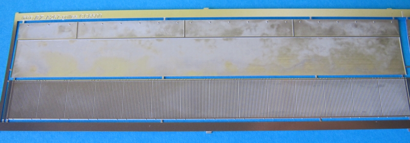

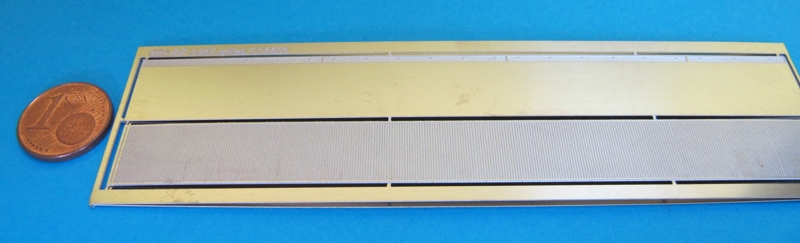

Salut à tous,
(clichés AMF87)
Voici ainsi de quoi réaliser les 6543 et 6550 en espérant que ce produit aura le succès escompté.
Merci Christophe !!! ;)

Bravo! et s'iou plaît, la même persienne mais de la hauteur standard pour une 6548 par exemple... ;)
