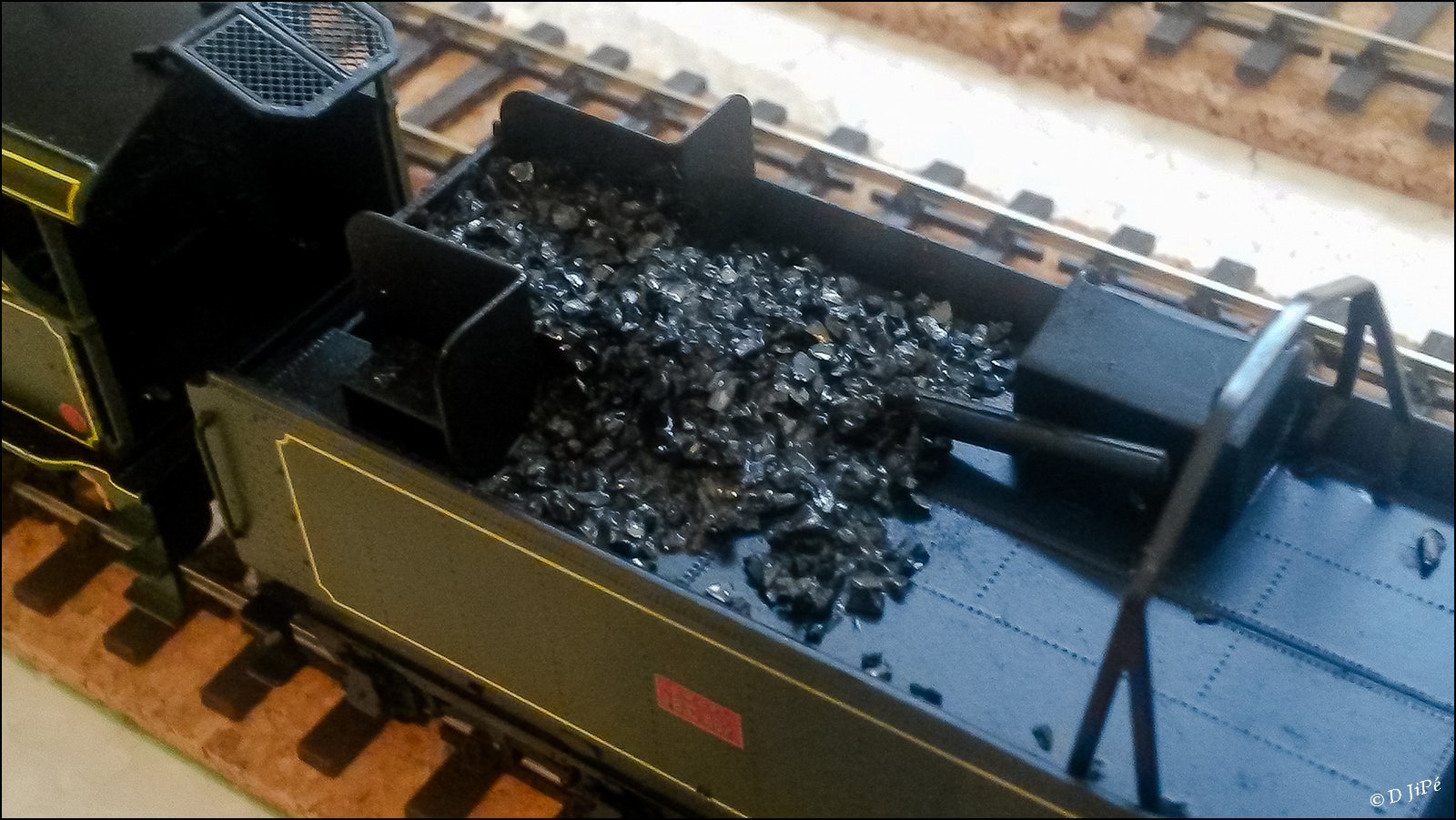

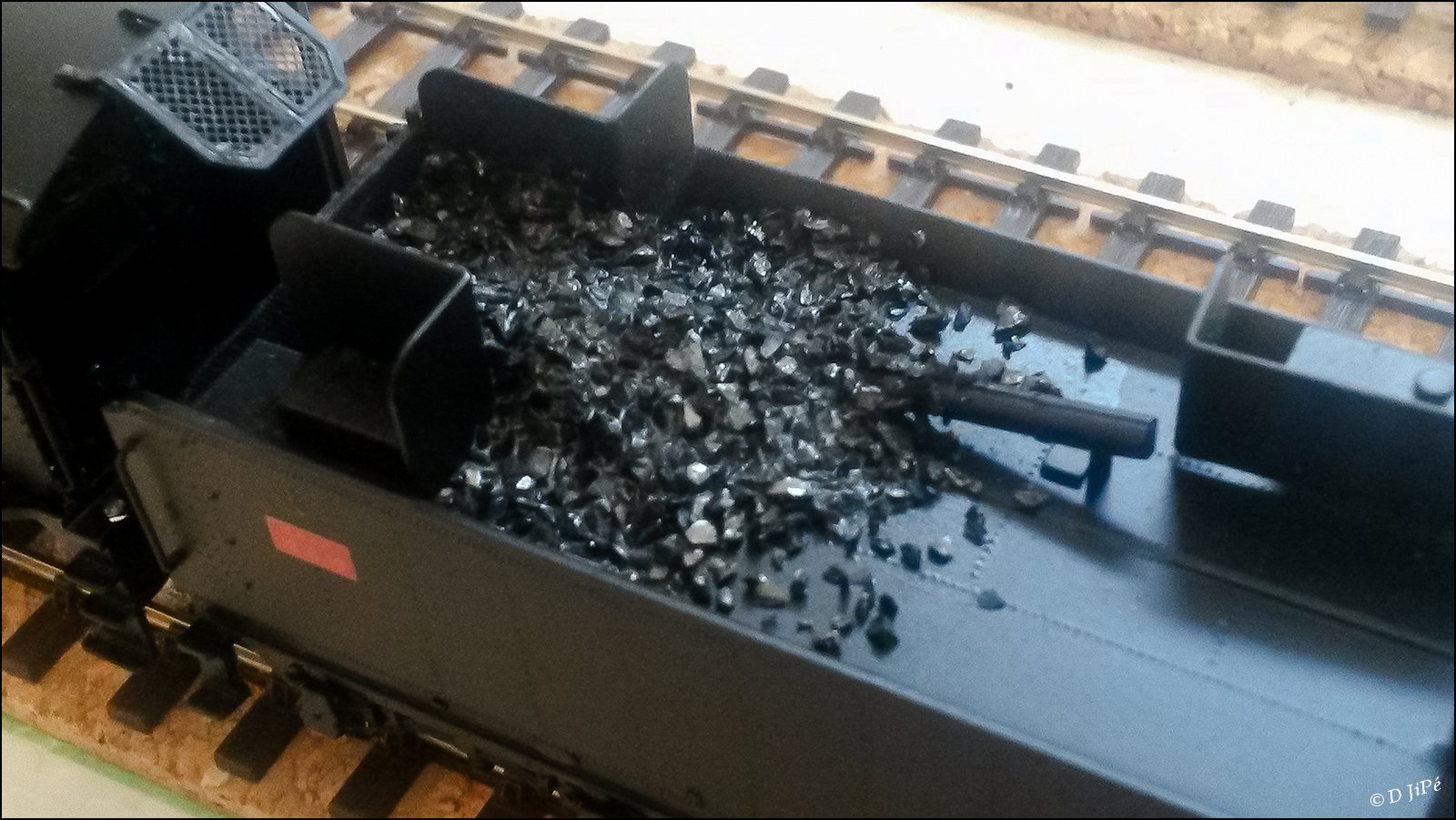

provisoirement, en attendant mieux, j'ai fais ça:

Hum...il y a vraiment des gros morceaux...

Mouais :cry:
Une idée : du ballast en liège (ou un VRAI bouchon de liège passé sur une rape à bois) peint en noir mat, puis une pulvérisation très légère d'assez loin de noir brillant en bombe. Ne pas oublier quelques briquettes sur les bords (carton découpé, puis même traitement).

énorme.... en fait je me souviens quand j'avais 13 ans, sur le chemin de fer touristique du bréda, on utilisait un charbon appelé " flambant" qui venait de Pologne, les morceaux étaient énorme, mais la, j'ai quand meme exagéré....

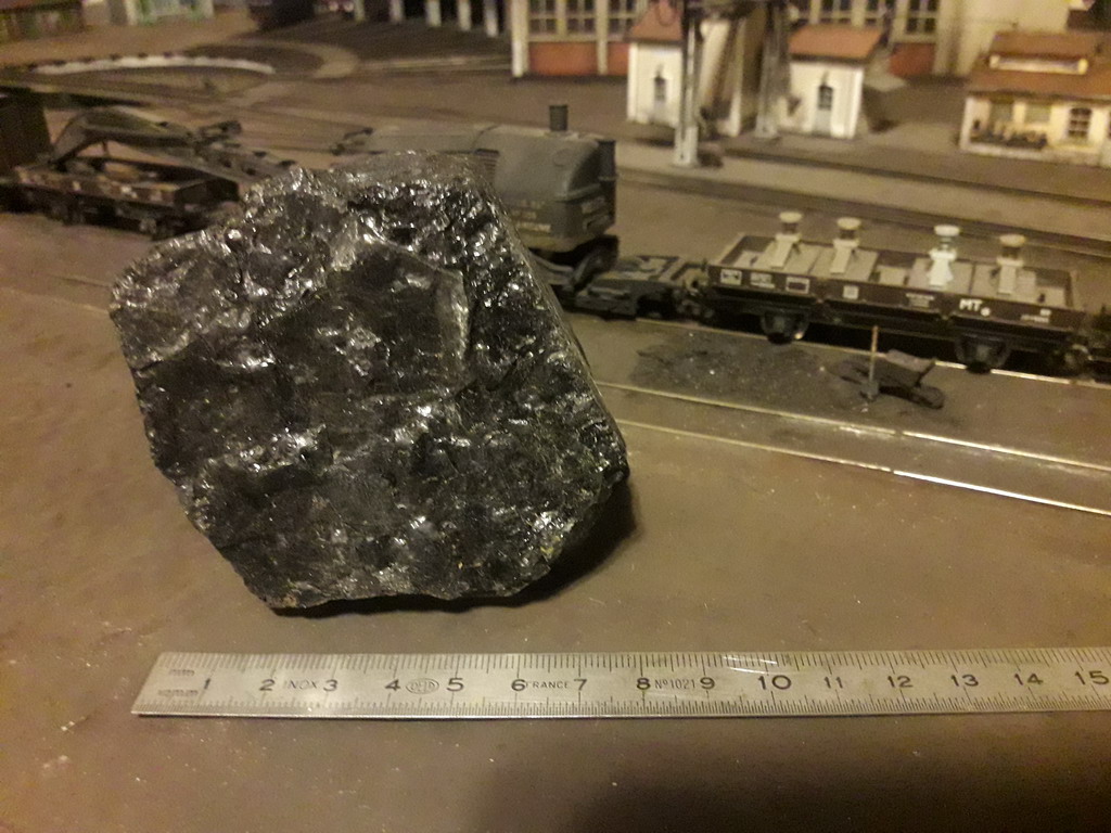

J'ai un VRAI morceau de charbon de la 231 K 8 et son 38 A 1(portes ouvertes du dépôt de Villeneuve St Georges en 2006). Il fait 8 cm de diamètre environ. Je vais faire la photo... :) :) :) .
Voilàààà:
Cela fait un maximum d'un grain de 0.9mm
L'idée du liège n'est pas mal. Il fait des grains pas trop ronds. Essayes avec un pince -cuisse (moulin à café à main :vieux: ) pour des grains réguliers. L'avantage c'est contrôler la taille du grain avec ça. Si c'est du charbon de bois, l'aspect est bien mais il faut le tamiser. Cela pourrait aller pour du cale soupape (Cale-soupape, couscous, farinard : charbon de mauvaise qualité qui ne risque pas de produire d'excès de pression vapeur qui ferait lever les soupapes de sécurité de la chaudière)

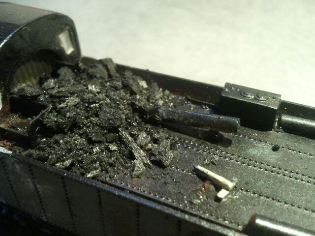

Là c'est du vrai anthracite, concassé au marteau puis mouliné (230 F 317 Lilliput revisitée) :

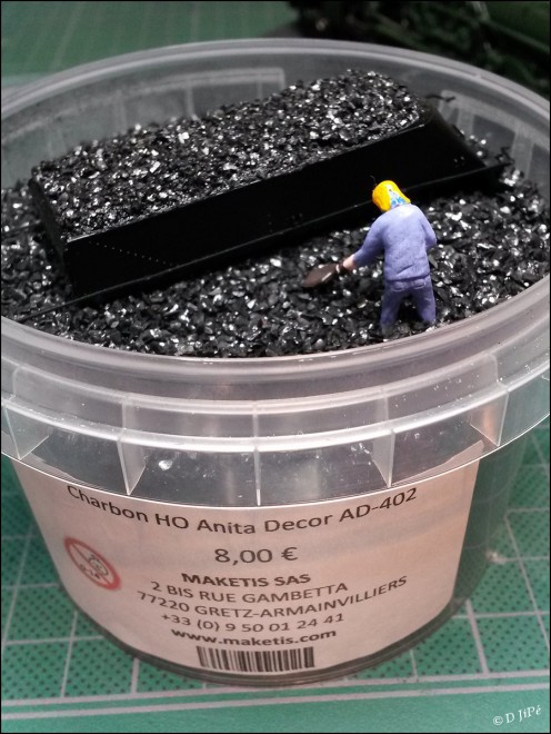

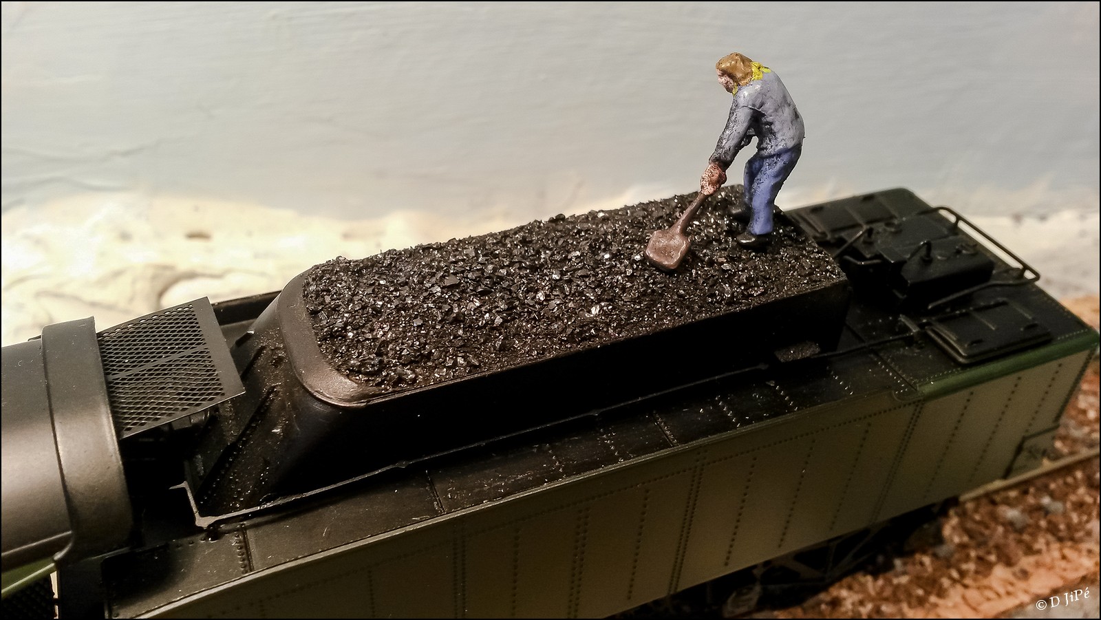

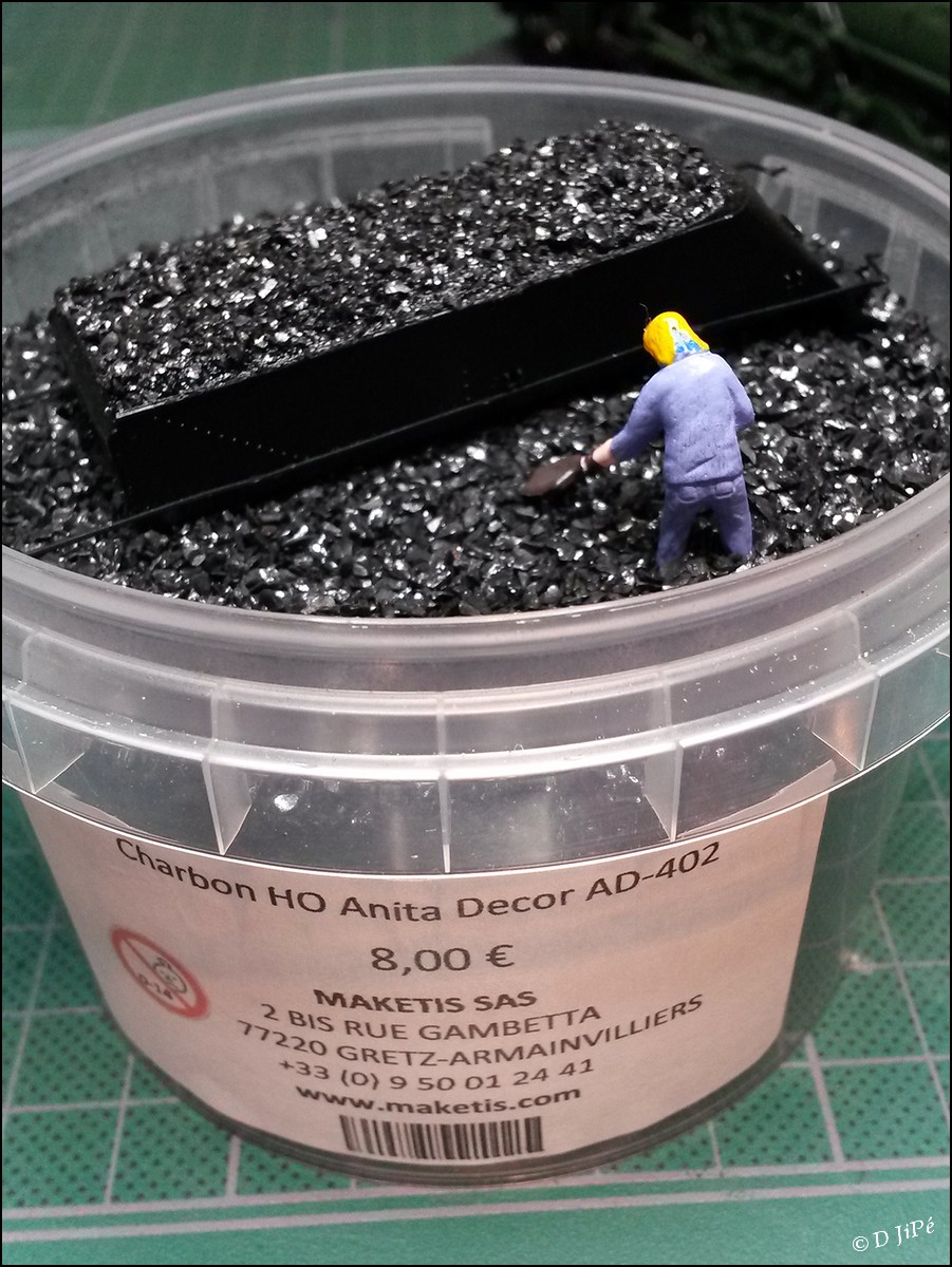

Je maintiens que le charbon Anita est parfait pour charger nos tenders, en plus il s'écrase très bien pour faire du criblé.
Pas besoin de faire des km pour ceux qui n'ont pas de charbonniers a portés de mains :D

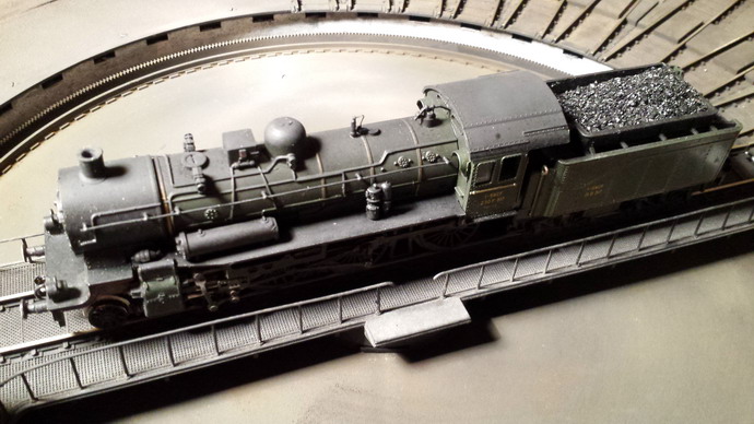

pas tout à fait assez pilé

JiPé-29 a écrit:Je maintiens que le charbon Anita est parfait pour charger nos tenders, en plus il s'écrase très bien pour faire du criblé.
J'en disconviens pas. Je fais parti des miséra-modélistes avec une bourse plate…. :roll:

Rollang et Christou, je vous comprends bien et ne cherche surtout pas à vous faire changer d'avis, si j'avais encore été à coté du MTVS j'aurais fait comme vous ;)
je montre juste la méthode du commerce que j'emploie :?
Merci 230 G pour ces précisions, pour moi le criblé c'est pour mes machines avec les tenders équipés de stoker.
Du coup grâce à cette discussion, comme je n’avais pas encore mis de charbon dans mes tenders, c'est maintenant presque fait, toutefois trop régulier d'après ton vécu :| mais les 140 C emportaient elles également des briquettes :?:
