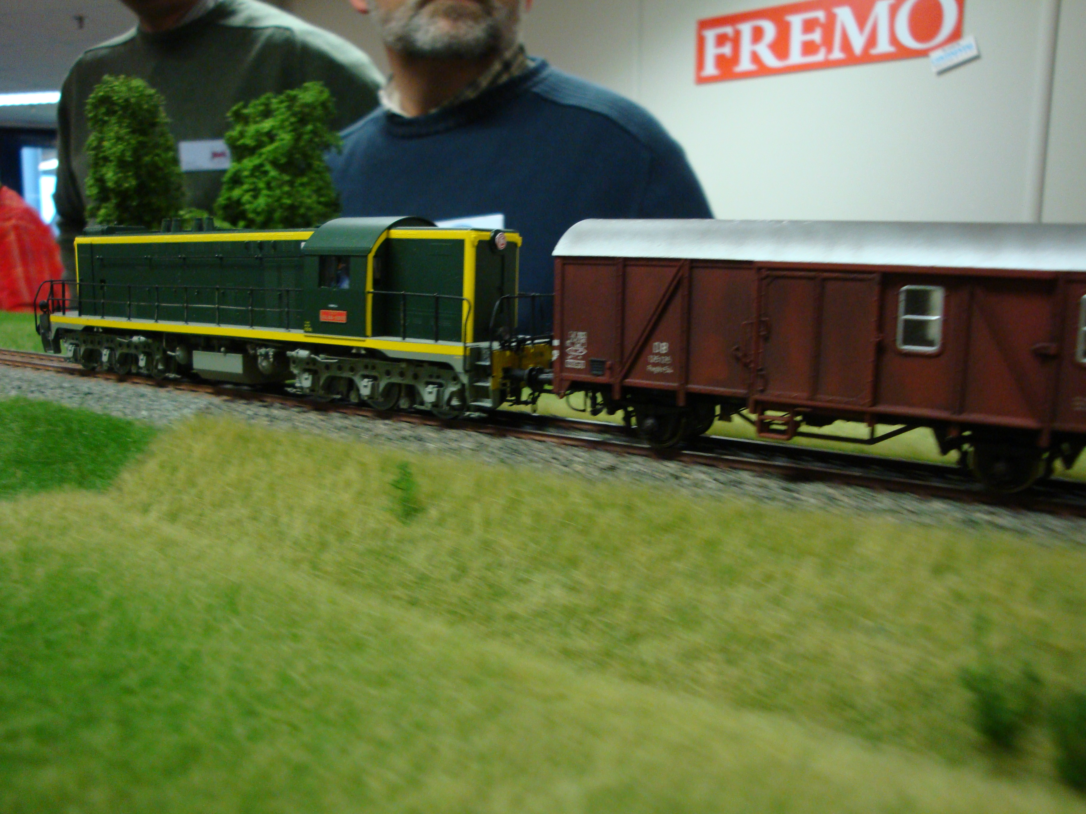

Lors de sa série d'essais sur les modules du Fremo,le 62000 de mon ami Philippe assure sa mission.
Verrons nous bientôt un A1A A1A Mabar protoîsé?

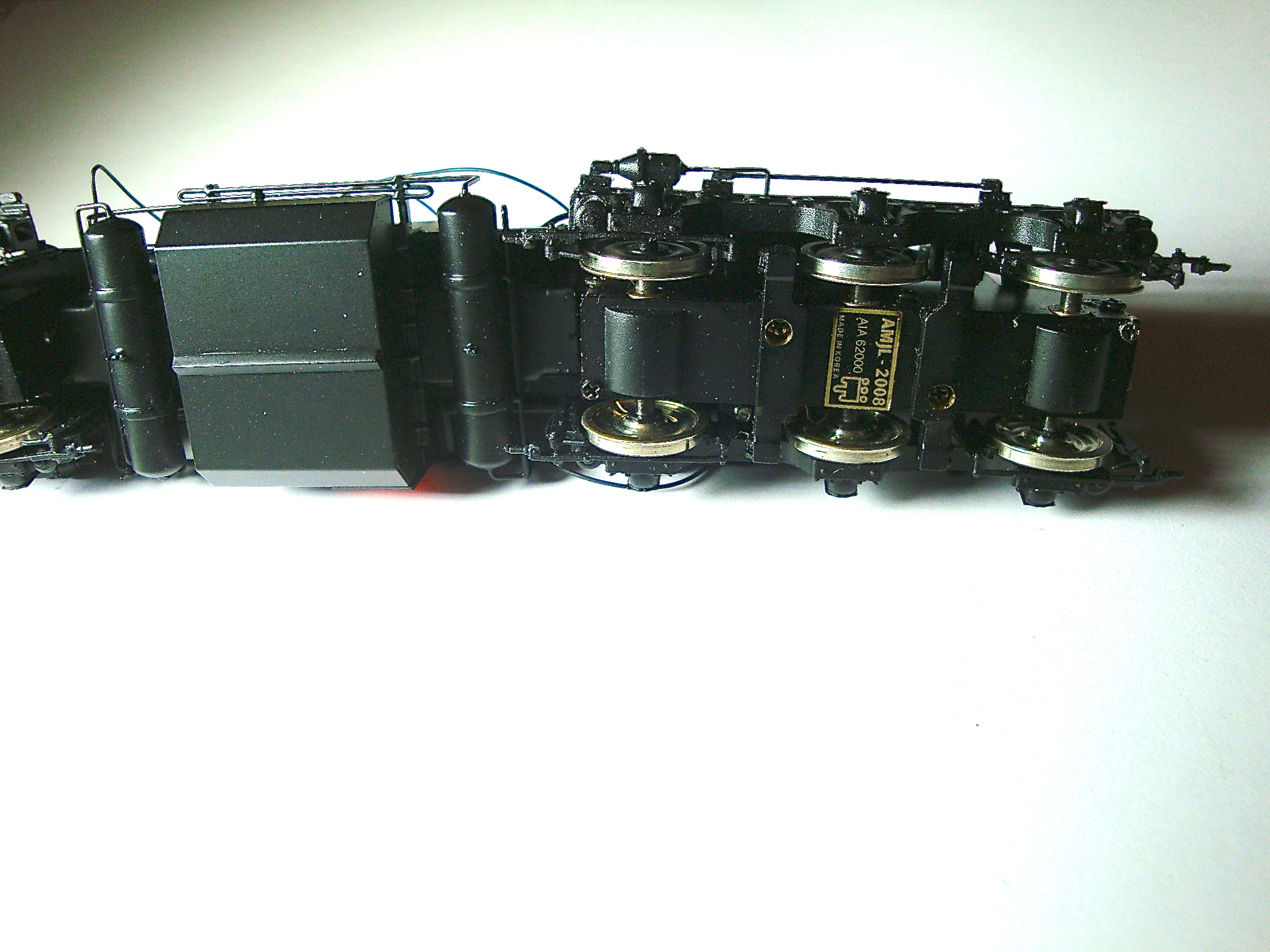

Voici les dessous d'un 040 DA AMJL protoïsé. Sur ce modèle,les palpeurs de courant ont été modifiés.
Réalisés en fil de bronze,ils appliquent sur l'intérieur de chaque roue, garantissant une prise de courant
optimum.Sur le 62003 du tuto,les palpeurs d'origine sont positionnés sur les tables de roulement qui
avec le temps s'encrassent d'où mauvais contacts.Depuis il a eu le droit au même traitement.

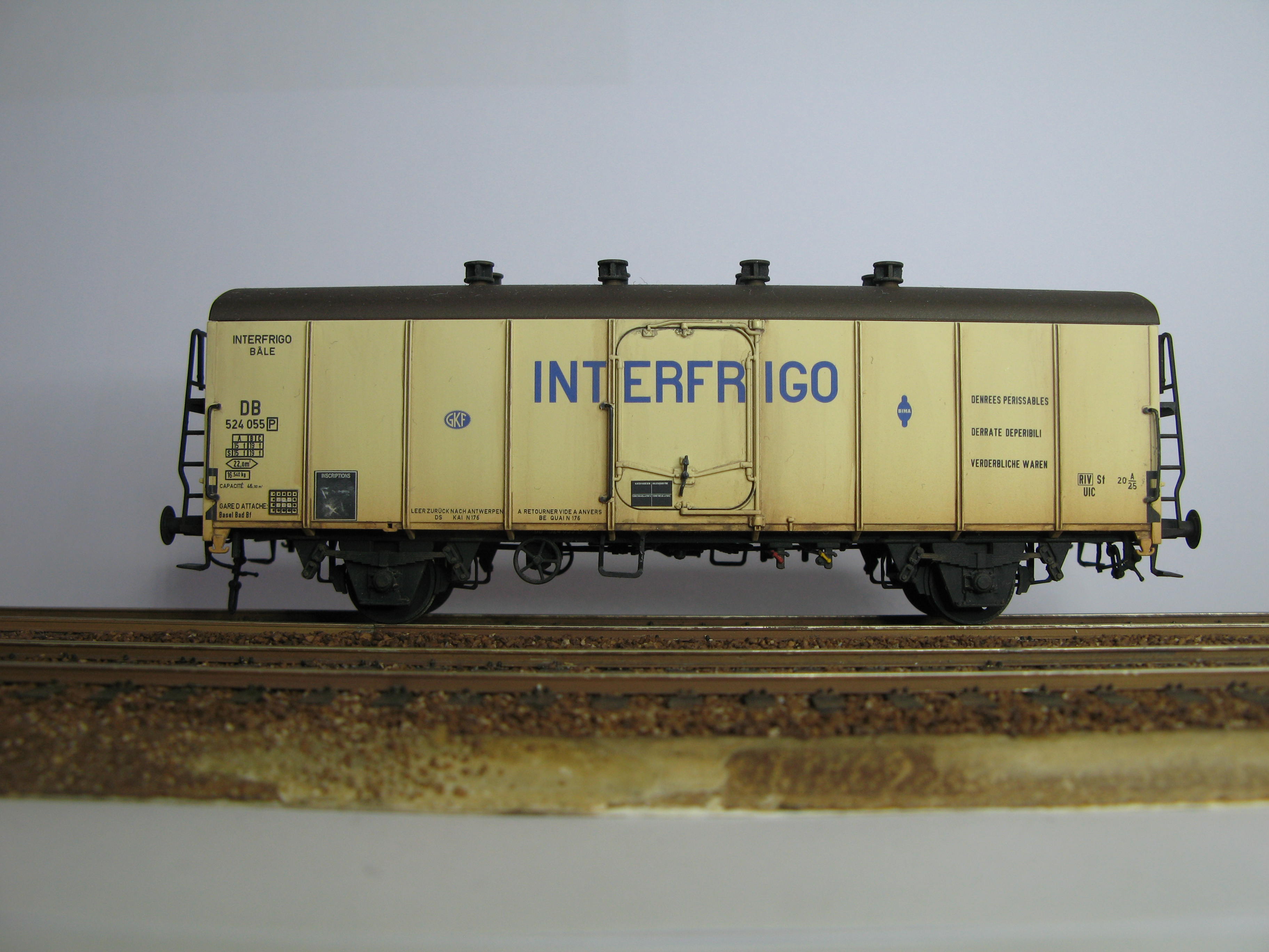

Salut à tous,

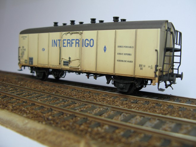

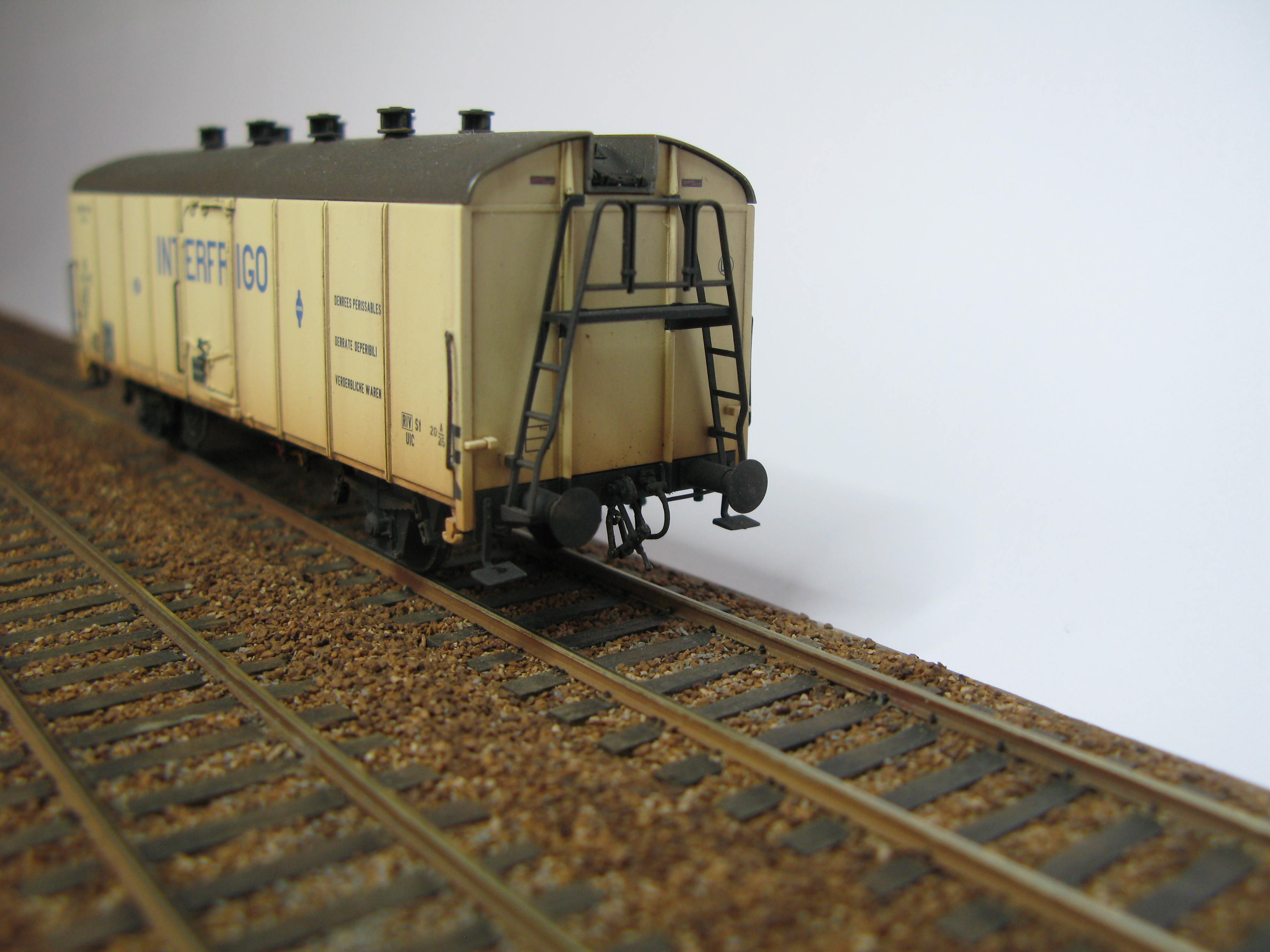

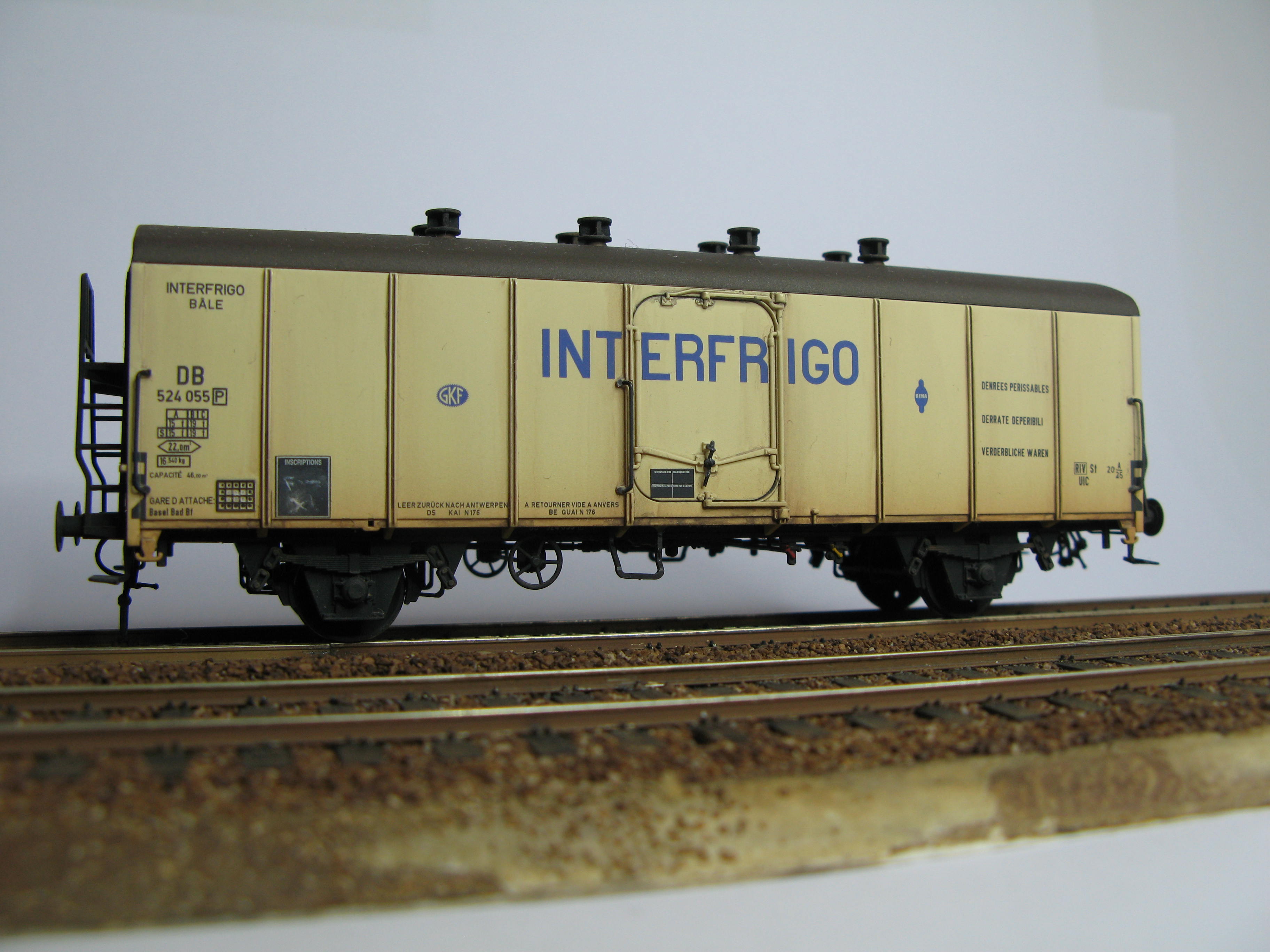

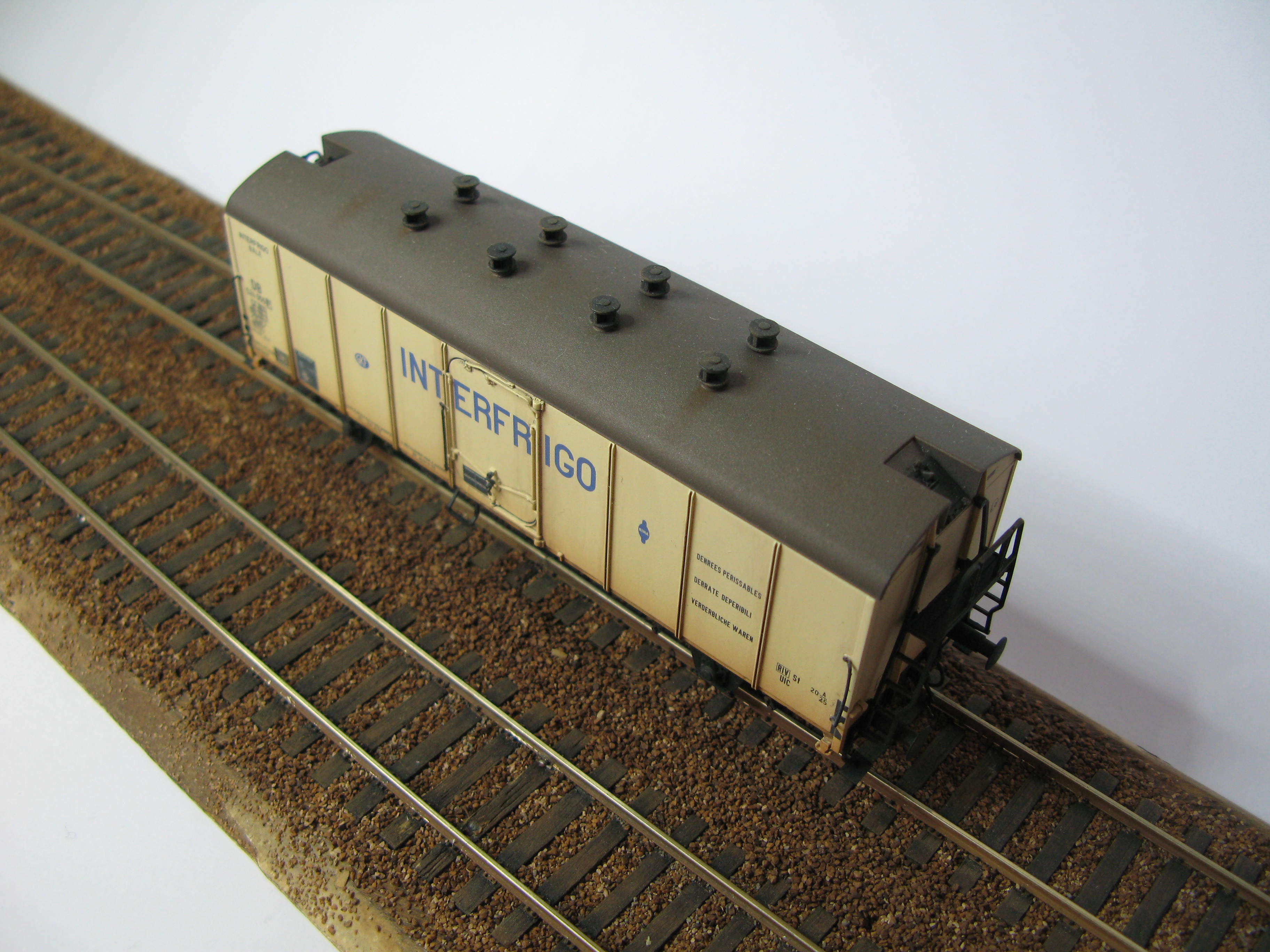

un frigo Brawa modifié par Batteuse:
-tampons à ressorts, attelages à vis fonctionnels et demi-accouplements Weinert.
-crochets de repos "maison".
Patine, bibi.
Pour une fois les roues ne viennent pas du club Proto mais sont des NWSL; nous équipons maintenant ce genre de wagons (...kangourous REE, couvert EVS Lsm etc ) de roues 1050 du club diminuées à 1000 au tour pour un aspect plus "moderne" (années 60 et au delà) comme en réalité.
Même en HO, la différence se perçoit.
Par les fenêtres,les valises!
blaisy

Re: z'auriez du P 87 ?
Messagepar DU65
03 Déc 2015, 15:29
:applause:

Messagepar EpoqueIV
03 Déc 2015, 15:38
:applause: :cool: :applause: tout est superbe, de la patine au crochet :cool:
Eh bien ma foi, c'est la grande différence entre jouer au p'tit train électrique et faire du modélisme :cool:
Messagepar 232U1
03 Déc 2015, 15:48
L'art de faire une belle patine transforme ce joli wagon en modèle beaucoup plus réaliste. :applause: :coeur1:
Messagepar blaisy
03 Déc 2015, 20:29
Merci de ces commentaires,
pour ce wagon j'ai oublié de mentionner la pose de pièces de garde de timonerie de freins qui encadrent les essieux et sont utiles pour "habiller" le dessous de châssis: elles se voient vraiment. Ce sont des pièces Huet.
En réponse (incomplète) à Epoque IV, le club vend des roues que l'on peut monter sur les machines; par exemple le 62000 page précédente en est équipé. On conserve les axes d'origine; les axes club sont destinés aux wagons et sont vendus à part des roues. L'idéal est quand même de réutiliser les axes d'origine des wagons quand on les passe en proto (des bagues nylon sont fournies avec les roues).
Batteuse et moi n'avons que des électriques dont les roues d'origine ont été reprises au tour par un ami; d'autres membres du club changent les roues des machines mais je ne sais dire chez qui ils se fournissent...la réponse ne saurait tarder.
Pour les vapeurs il y a bien sûr Apogée Vapeur, le plus spécifiquement "vapeurs françaises" et sans doute d'autres fournisseurs encore.
