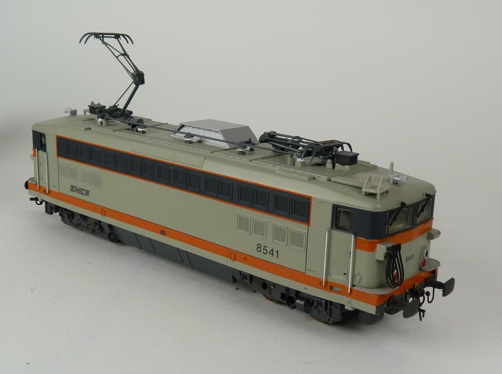

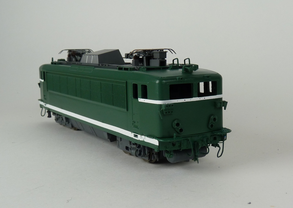

Bonne idée de sortir ces Lima, qui méritent un lifting. J'aime beaucoup ces modèles qui bien qu'assez basiques, respectent bien les particularités de chaque version. Lima a aussi toujours décliné un maximum de versions, un peu comme LS Models ensuite. D'autres n'ont pas ce bon sens.
En parlant de LSM, leurs pantos s'adaptent bien sur les Lima.
Et en parlant des autres, à défaut de déclinaisons et de conformité, les promotions permettent le bricolage...

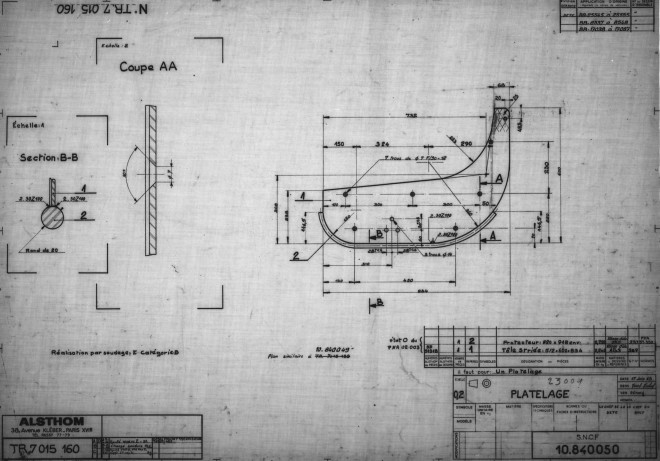

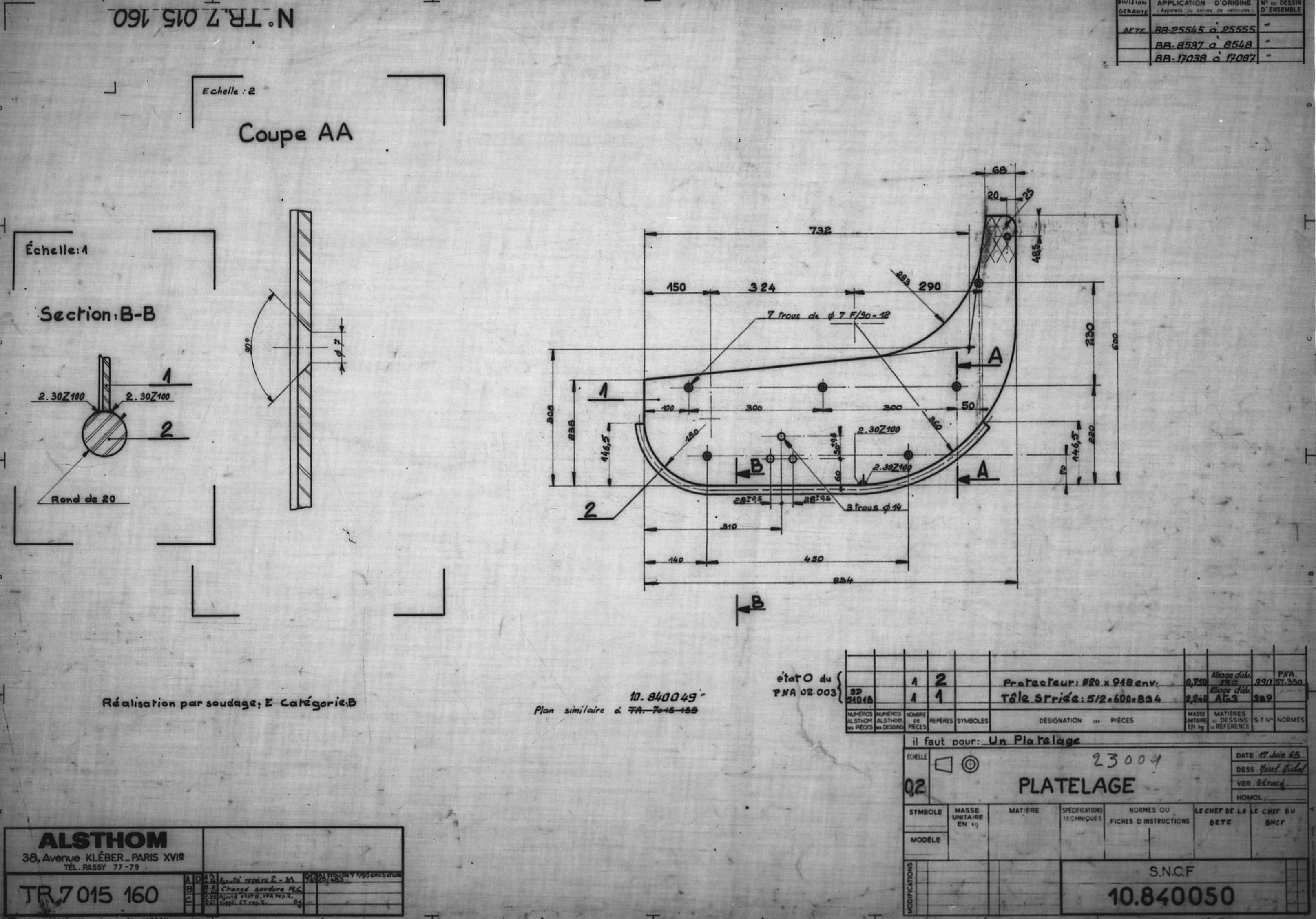

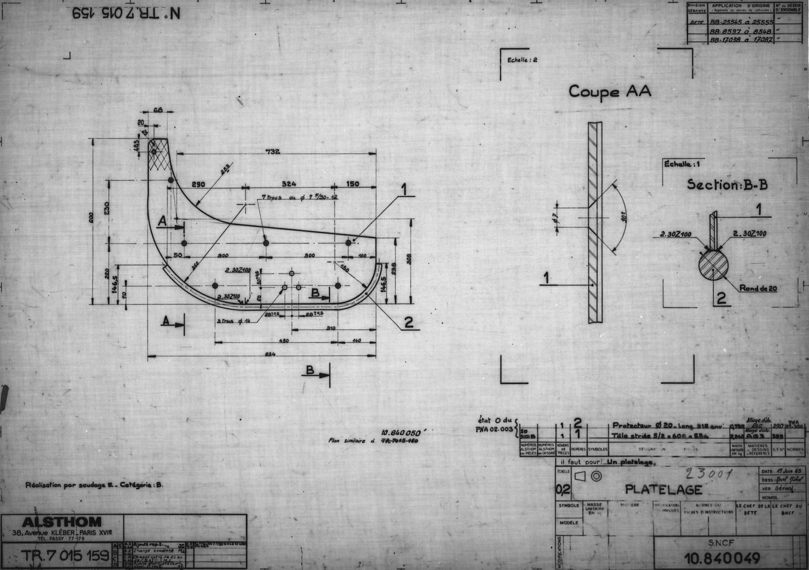

Christophe AMF87 a écrit:Pour les marchepieds frontaux, si tu as de quoi me dessiner leur épure, je veux bien m'y coller, dans le même genre je dois toujours en faire pour les 67000 Lima :coucou:
Si ça peut aider.....

manette-z a écrit:Bonne idée de sortir ces Lima, qui méritent un lifting. J'aime beaucoup ces modèles qui bien qu'assez basiques, respectent bien les particularités de chaque version. Lima a aussi toujours décliné un maximum de versions, un peu comme LS Models ensuite. D'autres n'ont pas ce bon sens.
En parlant de LSM, leurs pantos s'adaptent bien sur les Lima. =>>> le gag c'est qu'il faut arriver à les trouver :mort:
toutafée ;)
si j'ai bien vue, t'as repositionné les blocs feux :?: EDIT: mais que je suis c** parfois, j'avais pas vu que c’était une caisse longue :mur:
ah au fait, j'ai pas retrouvé mon spécial Le Train sur les 25500 :gne: ... mais retrouvé le Ferrovissimo n° 10 de 2006 sur les 8500, 1700 et 20200 que j'avais complétement oublié :mrgreen:
Dominique... c'est vraiment Noël en ce moment :applause:
Bonjour Christophe,
Si vous allez faire les marchepieds comme ça - je serais aussi preneur por mes 25500 et 25600 :oops: ...

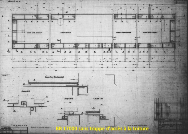

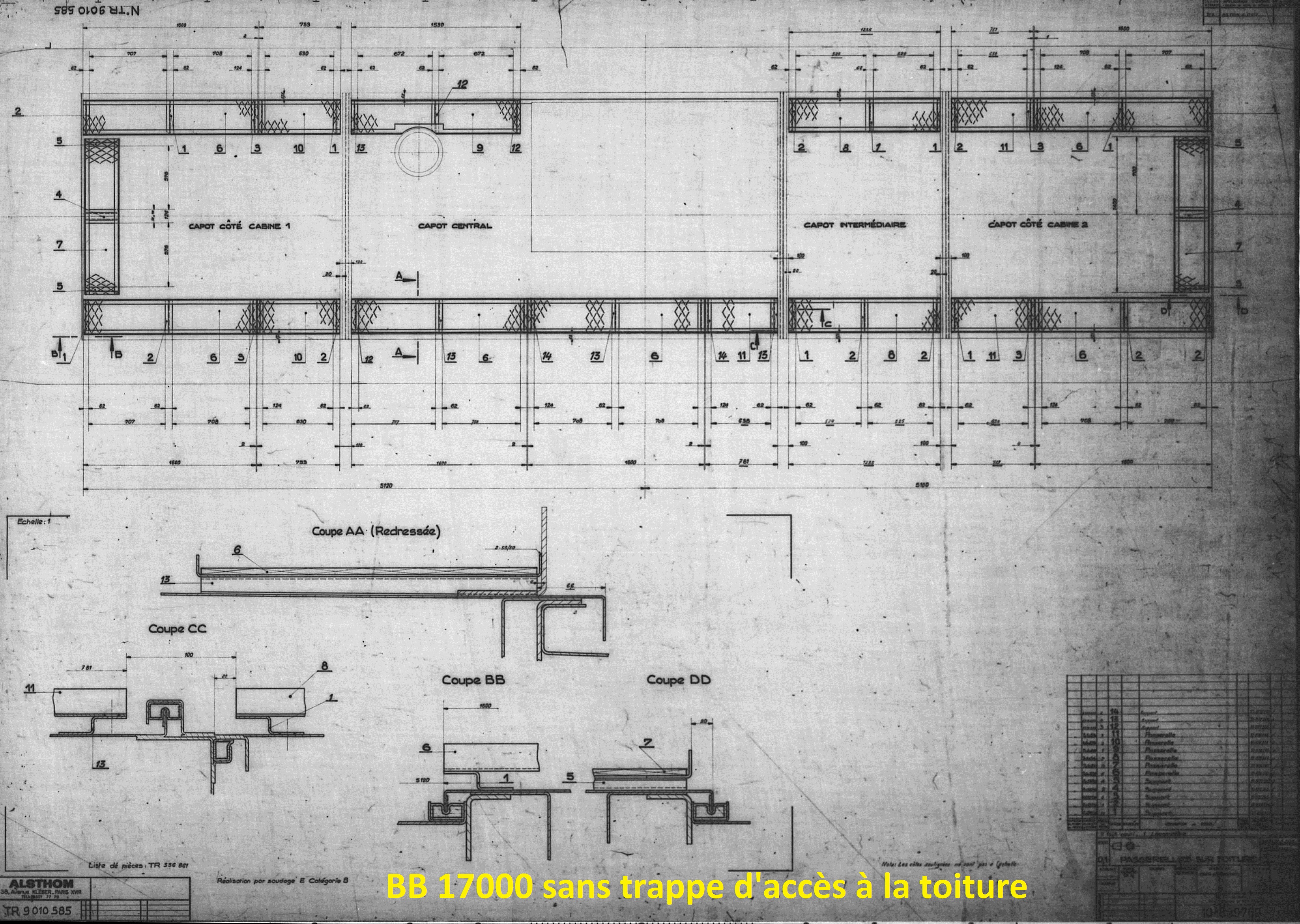

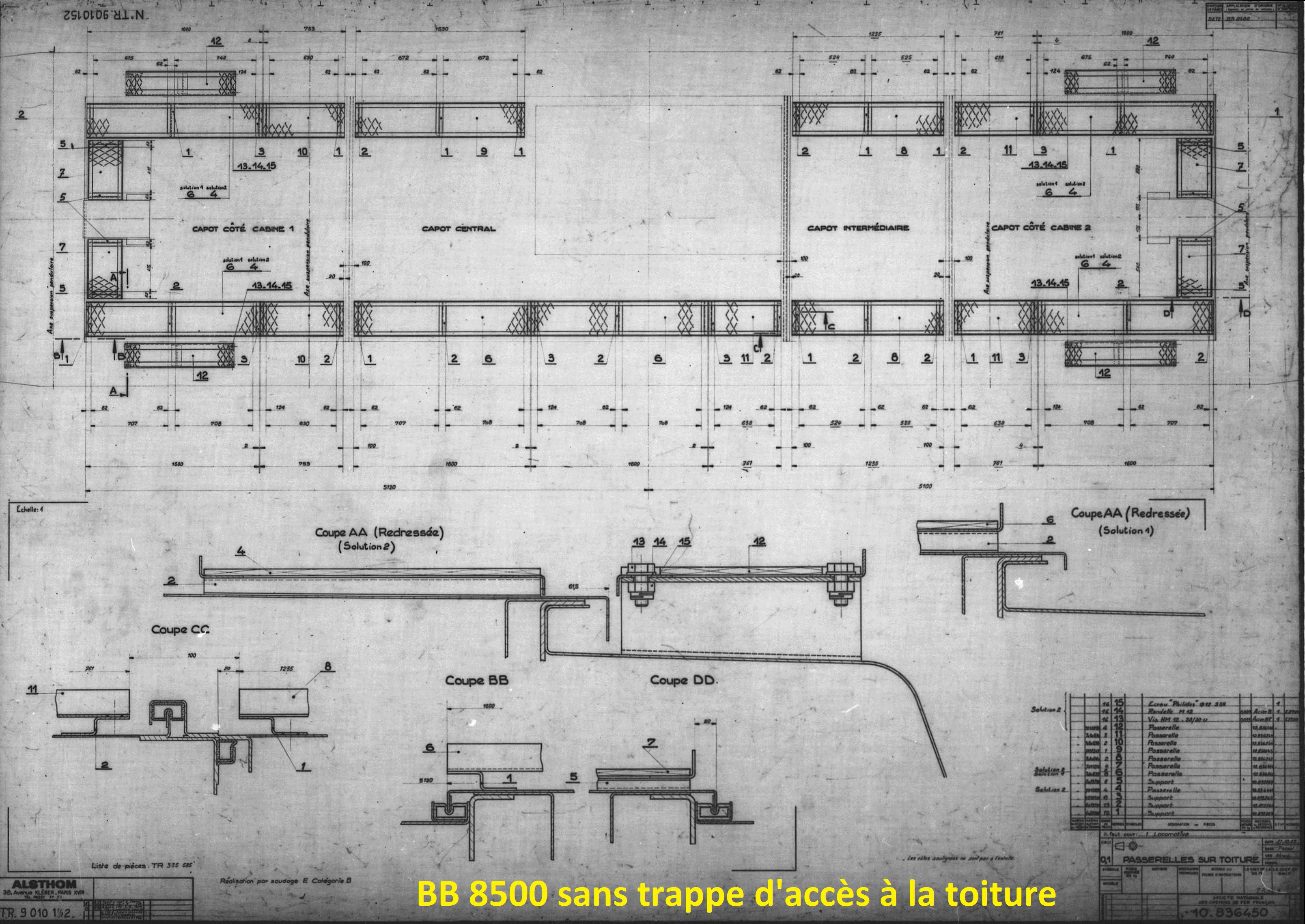

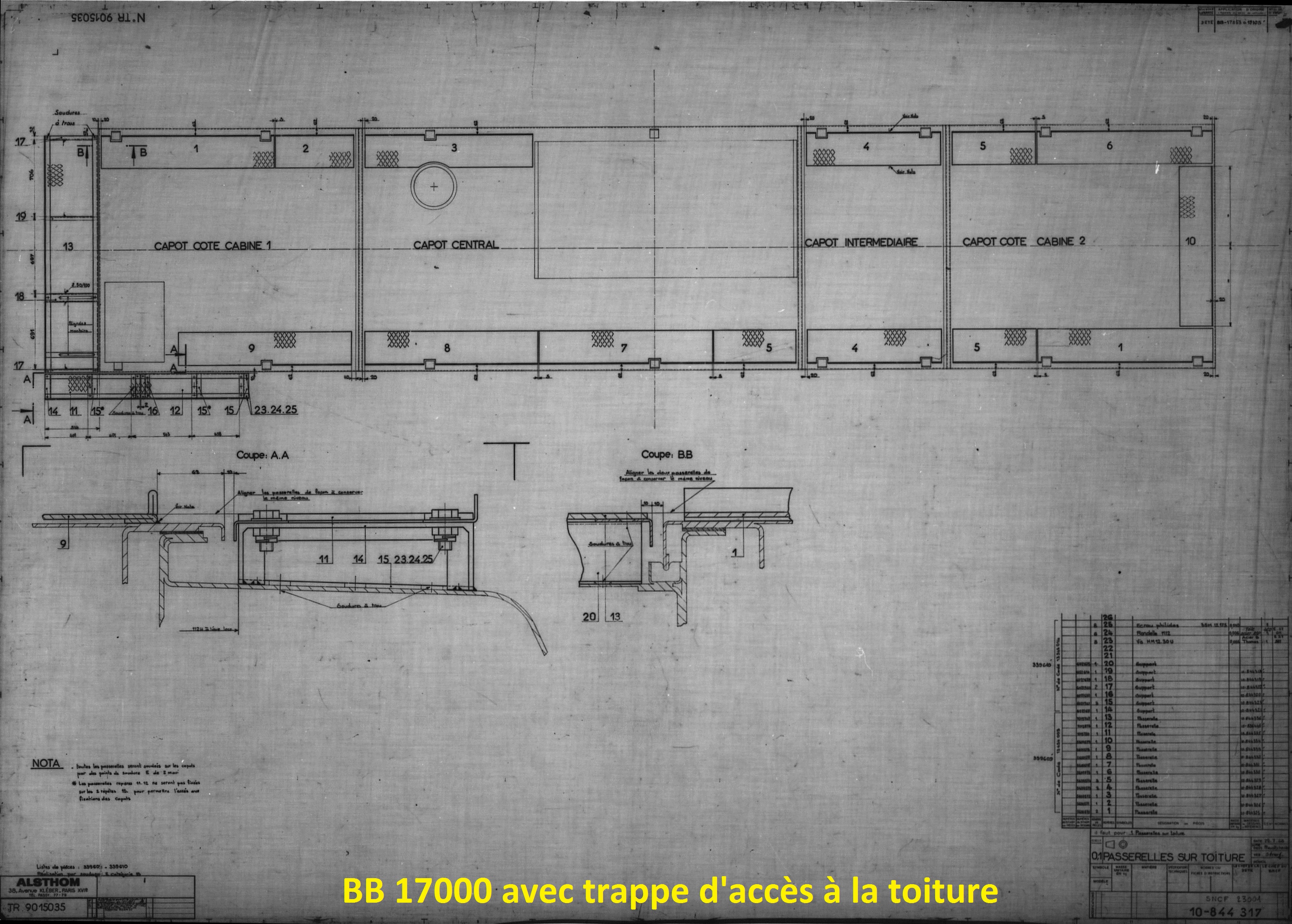

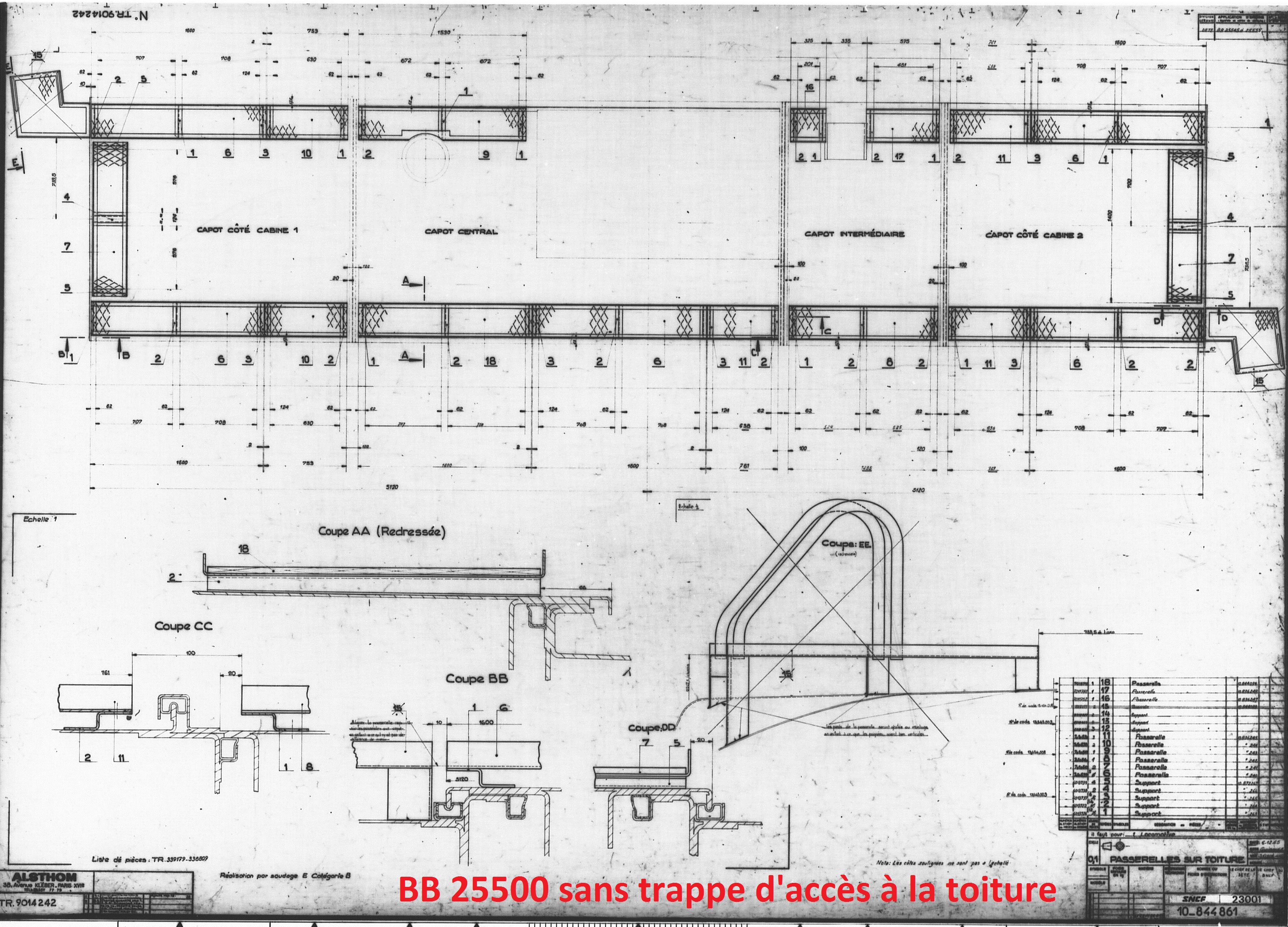

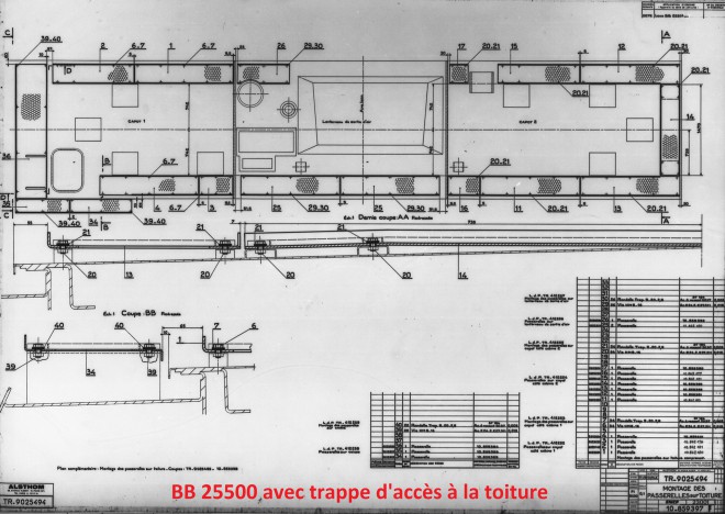

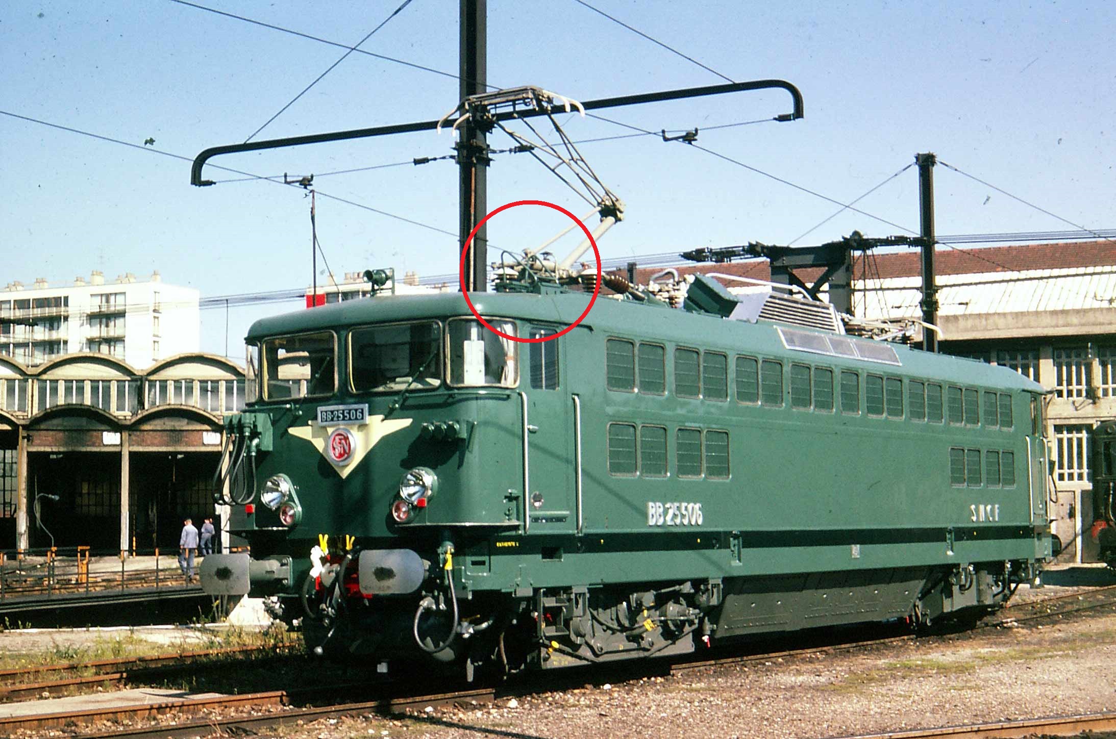

Je suis malheureusement (très) incomplet sur l'installation des passerelles de toiture des BB Alsthom. Je suis surpris que pour le cas des locomotives sans trappe d'accès à la toiture, il n'y ait pas trace des platelages avec poignées. Ces pièces ont forcément été dessinées puisqu'elles ont été réalisées. Voici néanmoins ce que j'ai....
Sur ce dernier dessin, on note un prolongement de passerelle avec ses poignées que le dessinateur a ensuite rayé. Je n'ai pas trouvé de trace de mise à jour de ce document ni de celui de la passerelle définitive d'accès à la toiture qui a fini par équiper l'ensemble des BB Alsthom (8500/17000/25500) non pourvues de la trappe de toiture. Ce n'est pas toujours facile avec les dessins Alsthom et parfois encore pire avec les listes de dessins incomplètes et non tenues à jour.

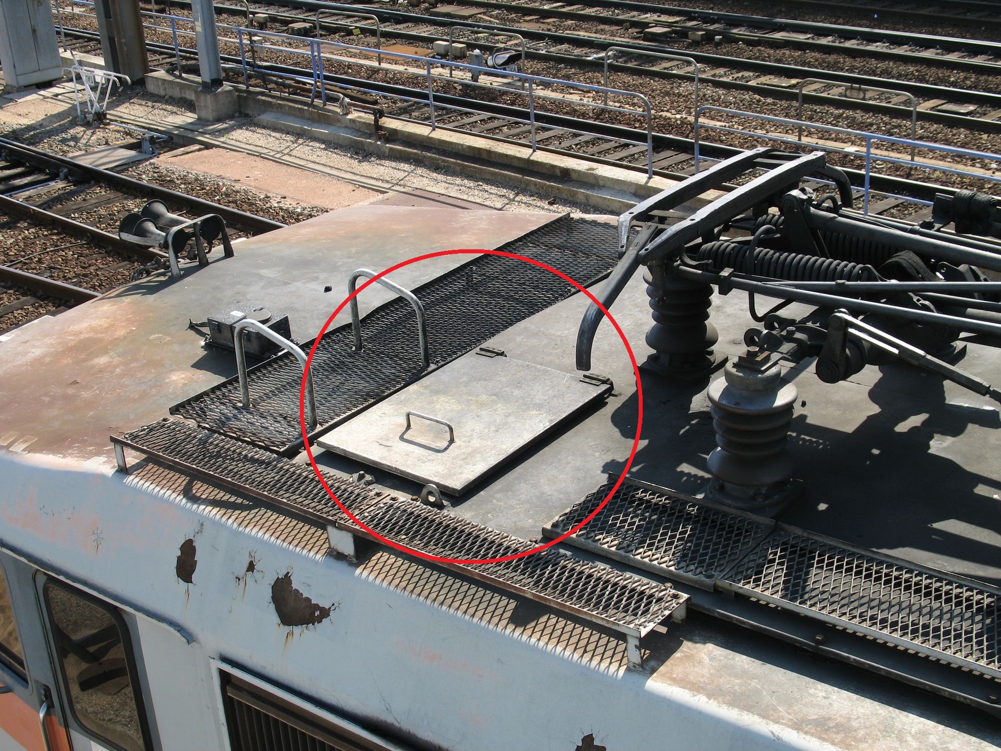

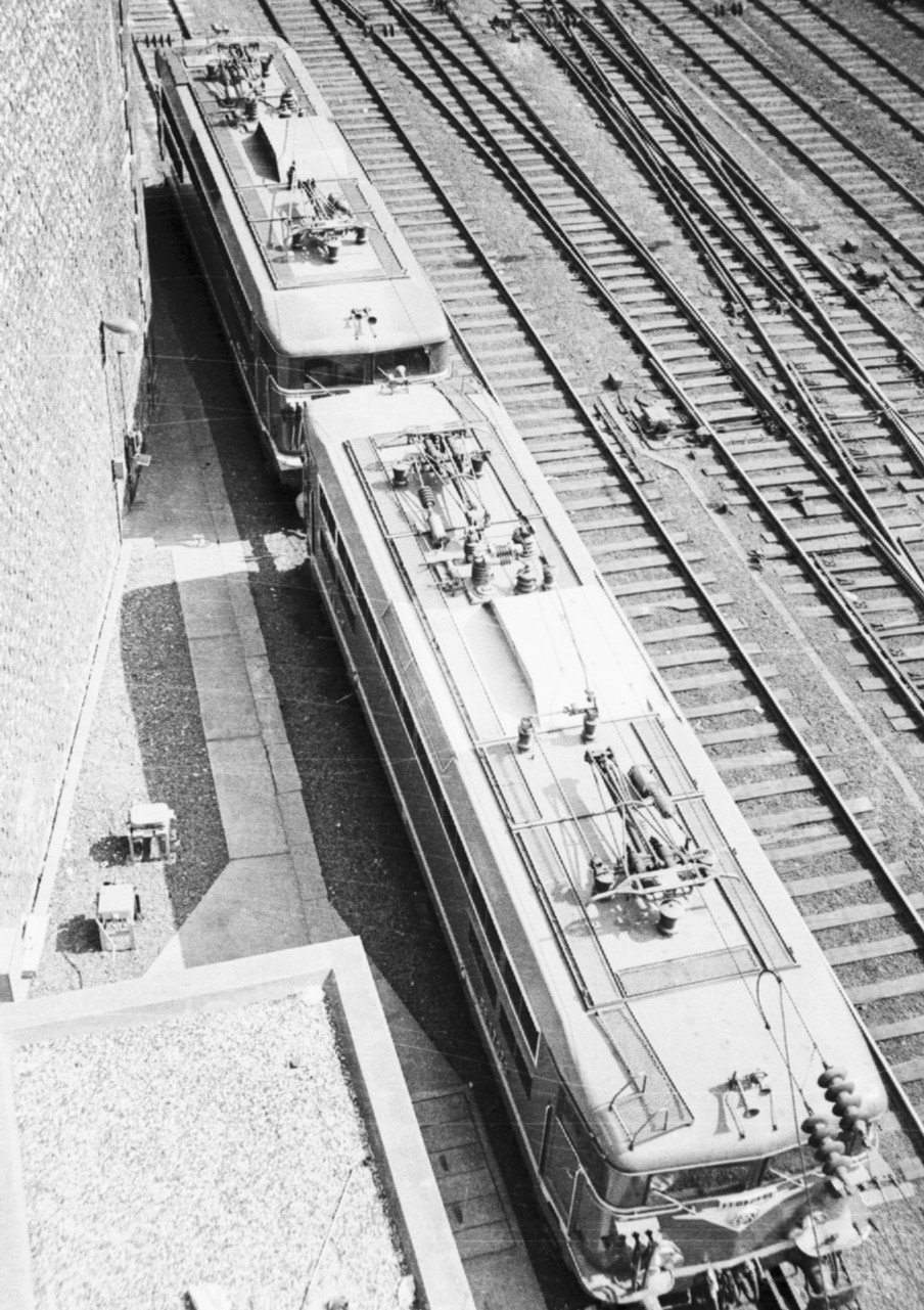

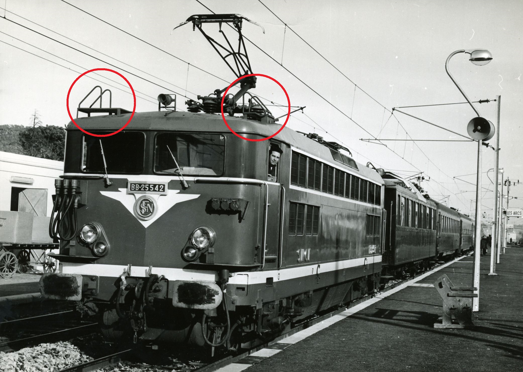

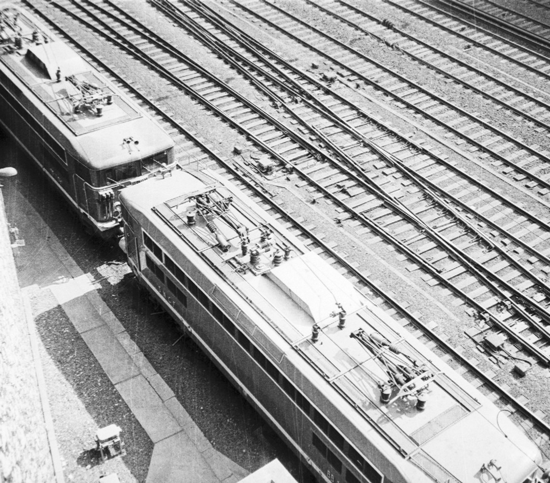

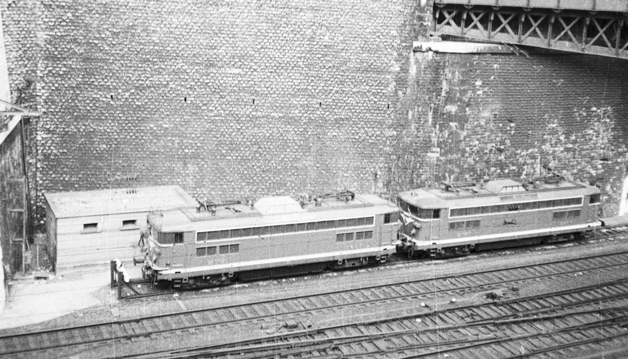

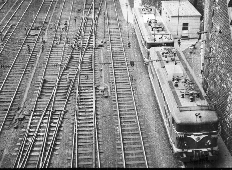

Pour les BB 17000 (Paris St Lazare) :
Avec trappe et sans trappe !
Re: Les BB 8500, 17000 (20200) et 25500 en HO
Messagepar Undertaker
27 Déc 2015, 12:42
EC64 a écrit:Pour les BB 17000 (Paris St Lazare) :
Et les deux types sur la même photo !
Undertaker

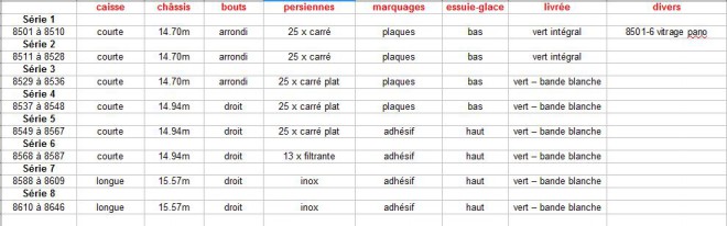

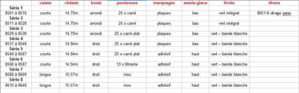

un p'tit état des 8500 en état d'origine, compilation de plusieurs infos...
je n'ai noté que les différences extérieur de caisse pour du HO, pas du tout bogies ou autre...
- pour les persiennes, ne connaissant pas les termes exactes entre celles d'origine (25 x carré avec tour épais) des 2 premières séries, j'ai choisi unilatéralement d'appeler les 3 séries suivantes "25 x carré plat" car le bord des grilles est plat :mrgreen:
- je n'ai pas non plus différencié les toitures avec ou sans trappes d'accès car pas assez d'info sur celles qui en ont ou pas :roll:
à compléter si le cœur vous en dit, voici le fichier ;)
BB 8500 état origine 01.xls
(7.5 Kio) Téléchargé 134 fois
et encore merci pour toutes les docs que vous avez gentiment offertes ici :applause:
